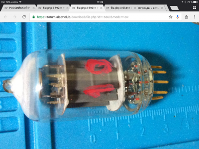

До НГ умудрился сжечь лампу 5751 под номером 10. Верхушка отлетела, белый налёт по верху. Дело было так. 2 дня ходил вокруг собранного макета: сендвич из фальшпанели (оргстекло) с 4 ламповыми панелями и через зазор сама плата. Все провода ( анодное питание, 4 провода первички с выходного трансформатора на выходные лампы, накалы на 5751) подведены к плате. Анодка от собранного корпуса, накал от второго силового. Для СПЗ вручную. У меня чуйка на негатив. Паяло в руки надо брать с праздничным настроением. А тут с осени до самого НГ страшный негатив и депрессия от производственных " радостей". С одной стороны ничего нельзя делать, прока не будет, с другой и тянуть то смысла нет. Итак по ожиданиям все рекорды побил. По отдельности проверил анодку- ЛАТРОМ на сетевом 150 вольт получаю 460 В анодки. Накал стабилизированный четко на 6,3 В стоит. Вроде и беспокоиться не о чем? А внутри червяк вопит: "Не включай!". С чего бы это Слава? Я так 1000 раз делал ( Сергей Светлаков и Михаил Галустян- Слава и Димон). За дверью Дед Мороз наверное топчется.
В общем включил, проверил рукой экраны ламп- горячие. Включил через 1,5 мин анодку. Ббабах и пощёлкивание. Выключил все. Сбросил анодку. Снял защитный экран. Картина маслом.
Настроение в ноль! Готов встречать НГ!

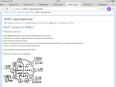

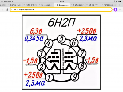

Посмотрел аналоги, 6Н2П-ЕВ. Аноды, катоды, сетки, накал- совпадают! Блеск. За звуком потом пойдём, главное косяк найти, устранить, аналог купить. download/file.php?id=16667&mode=view Стал уже после 01.01.2020 копать. Анодка 460! Накал 6,3В. Подъем накала 65 В есть! Значит в распайке по цоколям накосячил. Не стал смотреть на свои записи, с чистого листа нарисовал как смонтировано. Проверил со своими записями. Факт совпадает с теорией? Странно. А бабах приснился что ли? С пьяну? Так я ни на НГ, ни на ДР не принимаю на грудь. По молодости, что бы разнообразить каталку в горах на горных лыжах брал с собой фляжку коньяка и во время подъёма на подъёмнике принимал, яблочком закусывал. По трезвому скучно было, не интересно.

Дождался субботы, поехал на Птичку. У одного слепого деда нашёл одну лампу 6Н2П-ЕВ. Побродил, вспомнил совет по телефону. Зашёл в павильон и получил коробку этих ламп-1982 года выпуска. А 1960 никто и не обещал. Докупил ещё кулёк. Дома, учёный я, тестером взялся их прозванивать. Первая дохлая. Вторая то же. Третья....что все что ли? Как так то? Ну хоть пара? Сравнил с лампой деда- совсем новая, не юзаная. То же самое. Ни 4, ни 5 пин на 9 не звонятся. Для самоуспокоения проверил все. Картина одинаковая. Вспомнил слова, где то на форуме, что у них цоколёвка не соответствует 12АХ7. Посмотрел на Datasheet верхней картинки. Все соответствует. Полез за Google. Открываю такой Datasheet. Засада. 9 ножка это экран между двумя лампами в одном баллоне. Понимаю, что лотерея со мной злую шутку сыграла. Подсунула мне сначала " левый" Datasheet. Мне что, надо было 40 шт их по открывать? Что бы убедиться, что это не левак? Перепаивать ламповые панели на 6Н2П, потом возвращать под 5751 не захотелось. Прогулялся на eBay, посмотрел на переходники. https://rover.ebay.com/rover/0/0/0?mpre ... 2809155598 Есть такие. Мне бы сейчас? Опять ждать месяц? Не наш путь. Посмотрел видео, как переделать нашу 6Н2П в 12АХ7
Переделал. Поставил. Запустил. Запустилось. Один тестер на накале-6,2 В. Второй на анодке. Сначала, как удав на лягушку смотрел на тестеры. Потом на анодке тестер отключил, только за наскальным наблюдал. Он автоматически отключается. Батарейку экономит. Я включаю.

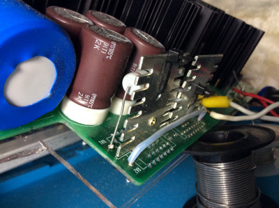

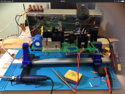

С Рождеством Всех форумчан!
А для меня рождественский подарок: https://www.banzaimusic.com/JJ-50uF-560V-radial.html
Хотя можно поставить и на 100 мкФ https://www.banzaimusic.com/JJ-100uF-560V-radial.html
Высота его 50 мм, поднимаем на 17мм получается 67мм!
[attachment=0]image.jpeg[/attachment]

Александр, с одной стороны я согласен, что 550В лучше 500В. Однако у нас есть ещё одно ограничение и связано оно с U3: по datasheet входное напряжение не должно превышать 475В (выходное не может быть выше 450В). Т.о., мы сохраняем конденсатор, но при этом есть опасность выхода из строя LR8. Собственно поэтому я и предлагал уменьшить анодку на выходных лампах до 460В. С одной стороны это не очень хорошо с точки зрения рассеяния мощности на источниках тока, но - весьма хорошо для трансформатора, да и для самих выходных ламп. В целом - я не вижу необходимости заменять конденсатор на 550В, однако варистор поставить стоит. (подробнее про варисторы - чуть позже)
Также нужно предусмотреть несколько способов облегчения положения стабилизатора для драйвера. Полностью согласен с тем, что нужно
раза в три. Изначально здесь - снова моя ошибка. Так как моя реализация схемы Брюса ушла от меня уже больше 10 лет назад, вспомнить конкретный ток входного каскада было для меня проблематично. Я рассчитал ток исходя из схемы БП Брюса и проставленных на схеме напряжений. Получалось, что ток потребления входного каскада составлял примерно 4мА. Увеличив его в два раза (из-за балансной конфигурации) и убрав ток делителя подъёма накала (он один на две цепи) и ток LR8 (по аналогичным причинам) я пришёл к тому, что балансный драйвер будет потреблять примерно 5-6 мА. Однако, на практике ток не превышает 2,5-3мА (примерно 1,5мА на лампы и 1мА на цепи LR8). Т.е., я рассчитывал, что из 470В после R11 получится 410-420В, а по факту и входное напряжение оказалось выше, и на R11 при реальном токе остаётся лишь 25-30В. Увеличение R11 до, допустим, 30-33кОм мы получим падение на нём 75-100В. С учётом -10% сетевого напряжения, при 460В анодного на выходных лампах, получим минимальное анодное напряжение 415В, на входе LR8 - 315В, на выходе LR8 у нас 290В, итого - 25В - отличное напряжение для стабилизации.

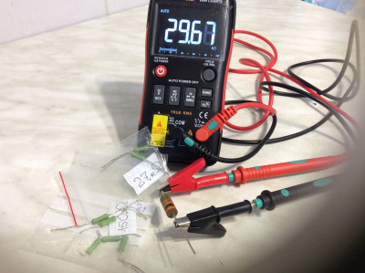

Теперь по поводу варисторов. Чтобы не искать - можете Вы сообщить тип варисторов, которые Вы купили?
Также у Вас есть варисторы, которые мы ставили в фильтры - можно померить их сопротивление? Они-то точно уже работают и ничего не замыкают.
Сопротивление в 30Ом для варистора - неправильное. Что-то здесь не так.

начну с конца- я так и написал, что это проигранная мною лотерея. 1 на 100000 может быть бракованным, но именно мне он достался. Из комплектации для сетевых фильтров выдернул, не найдя заказанные мною. Ни на что это не повлияло ни разу, ничего даже не сгорело! Значит забыли. Найденные мною, полученные из Чипа-VDR-14D471 470V
https://www.chipdip.ru/product0/9000484 ... st_product
Выдернул из пакетика первый попавшийся: ни на сопротивление, ни в режиме прозвонки диодов, ни туда, ни сюда- никуда не звонится. Нормальный. А с тем просто мне не повезло.
Отправлено спустя 26 минут 55 секунд:
По сопротивлениям тоже нет проблем. Есть Riken Ohm 29,7 kOm 2-х ватные, есть Kiwame 27,0 kOm 1- Wt. И 15 кОм, 1 Wt можно последовательно с установленным на 10 кОм. Могу любой поставить, доступ к этому сопротивлению, какой-ни какой имеется. Riken имеют ножки D-1 mm, надо Gerber глянуть на соответствие. Отправлено спустя 4 минуты 13 секунд:
По любому, пока не смогу поставить термодатчики в плату, монтировать плату в корпус нельзя. Без её демонтажа, мне их никак не поставить! Увы. Они ещё и мелко дисперсные.

это уже про ТМ? Вытащил на свет божий, изучаю, как в первый раз. Увидел свой косяк- край радиатора твердотельного реле закрывает проход для держалки платы. От самой платы до верхнего монтажного отверстия платы. Надо было его до монтажа сразу под 90 градусов назад отогнуть, в аккурат по прорезанные отверстия. Я в принципе созрел на его крепёж. Надеюсь будет проще, чем я с корпусом кувыркался.

Вести с полей. Заменил R11 на номинал 29,64кОм 2 Вт, с целью облегчения работы U3, да и риск пробоя для С57 автоматически минимизируется. Он на 500 В. Толщина ножек сопротивления 1,0 мм, отверстие по Gerber указано 1,2мм. Без обточки, ножки вошли в отверстия. Уже хорошо! Разные съемы напряжения на его ножках 476/410; 457,6/393 по его сопротивлению, дают нам арифметикой ток через него 2,2 мА! Напряжение менее 400 В уводит в минимум риск выхода из строя U3 и С57!
