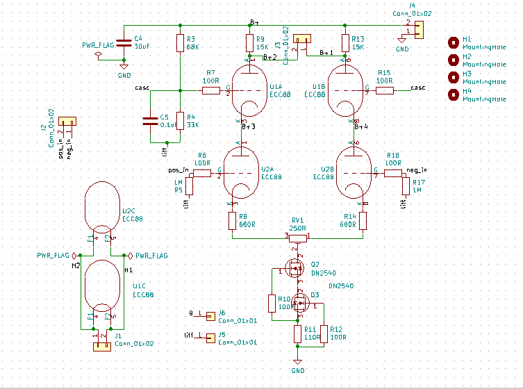

Сообщение Евгений Михеев » 27 дек 2019, 11:08
Выкладываю схему звуковой платы.
Площадка "9" пол подъем потенциала накала.
Остальное, вроде, всё подписано.
Накидал детали на плату 10 на 10 - видно, что чувствуют себя они крайне свободно. Скорее всего, попробую разместить обе платы на одной, либо надо уменьшать размер платы. С дргой стороны, если поместить всё на одну плату, можно сделать ее симметричной визуально.

poty, Владислав, нужна помощь. Подскажите, пин 9 в есс88 физически - что это? Я просто подумываю вообще на панельке ламповой этот пин откусить и это даст определенное удобство при разводке платы.
Сообщения: 5045
Благодарил (а): 191 раз
Поблагодарили: 662 раза
#154
Сообщение poty » 08 янв 2020, 00:05
В любом datasheet можно узнать, что пин 9 подключен к экрану между двумя триодами. Т.е., физически он внутри ни к одной цепи не подключен.

Сообщение Евгений Михеев » 08 янв 2020, 19:57
poty, Владислав, спасибо, я в датник смотрел - но такого до этого момента не видел, поэтому переспросил. А к земле его не подключают? Раз это экран :) Вопрос может забавный, но я впервые столкнулся с есс 88.
Сообщения: 5045
#156
Сообщение poty » 08 янв 2020, 20:03
Как правило к земле его и подключают, чтобы уменьшить ёмкость между анодами. В данном случае - некритично.
Экран на 9-ом выводе - типичная распиновка советских двойных триодов, это не эксклюзив ECC88.
