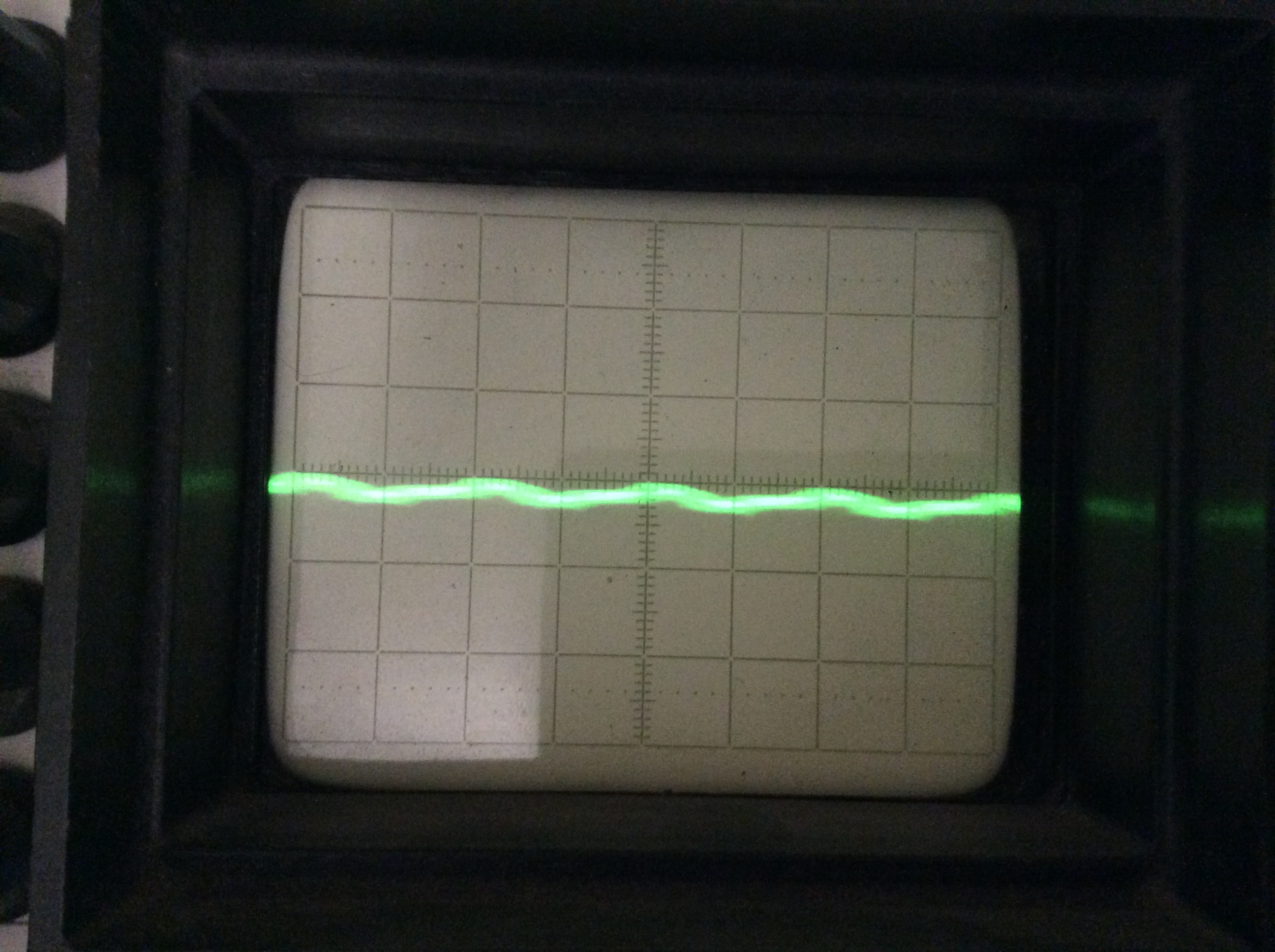

Там такая картинка при максимальном разрешении 5 м/В и входном сигнале с подпеванием.
А на R36-10 Om, которое стоит между 1-омными резисторами картинка большой синусоиды, которая при появлении свиста ( при передозе) чуть- чуть портится по верхушкам синусоиды. И амплитуда порядка 45 В.

Лампы 5751 у нас подобраны, стоит пара. Как вариант можно поменять их местами и посмотреть? Перебежит ли ступенька вместе с лампой сверху вниз или останется на месте. Если останется, тогда дело не в самой лампе, а в режимах в данном окружении.
