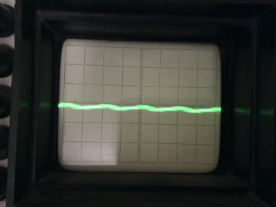

Сообщение seurf » 19 янв 2020, 20:13
Там такая картинка при максимальном разрешении 5 м/В и входном сигнале с подпеванием.
А на R36-10 Om, которое стоит между 1-омными резисторами картинка большой синусоиды, которая при появлении свиста ( при передозе) чуть- чуть портится по верхушкам синусоиды. И амплитуда порядка 45 В.

#460
Сообщение poty » 19 янв 2020, 21:41
Дайте подумать...
19 янв 2020, 20:57
Второй не впаян в плату.
Но и не замкнут на сигнальную землю?
19 янв 2020, 20:00
я интерпретирую Ваш вопрос следующим образом. Плюсом например осциллографа я берусь с одной стороны R35, а минусовым щупом с другой.
Да, всё верно. Думаю об одном - пишу другое. :-(
Отправлено спустя 2 минуты 19 секунд:
Александр, а можете попробовать подключить генератор не между одним из входов и землёй, а на два входа? На выходе можно не мерить, после драйвера только померяйте.
