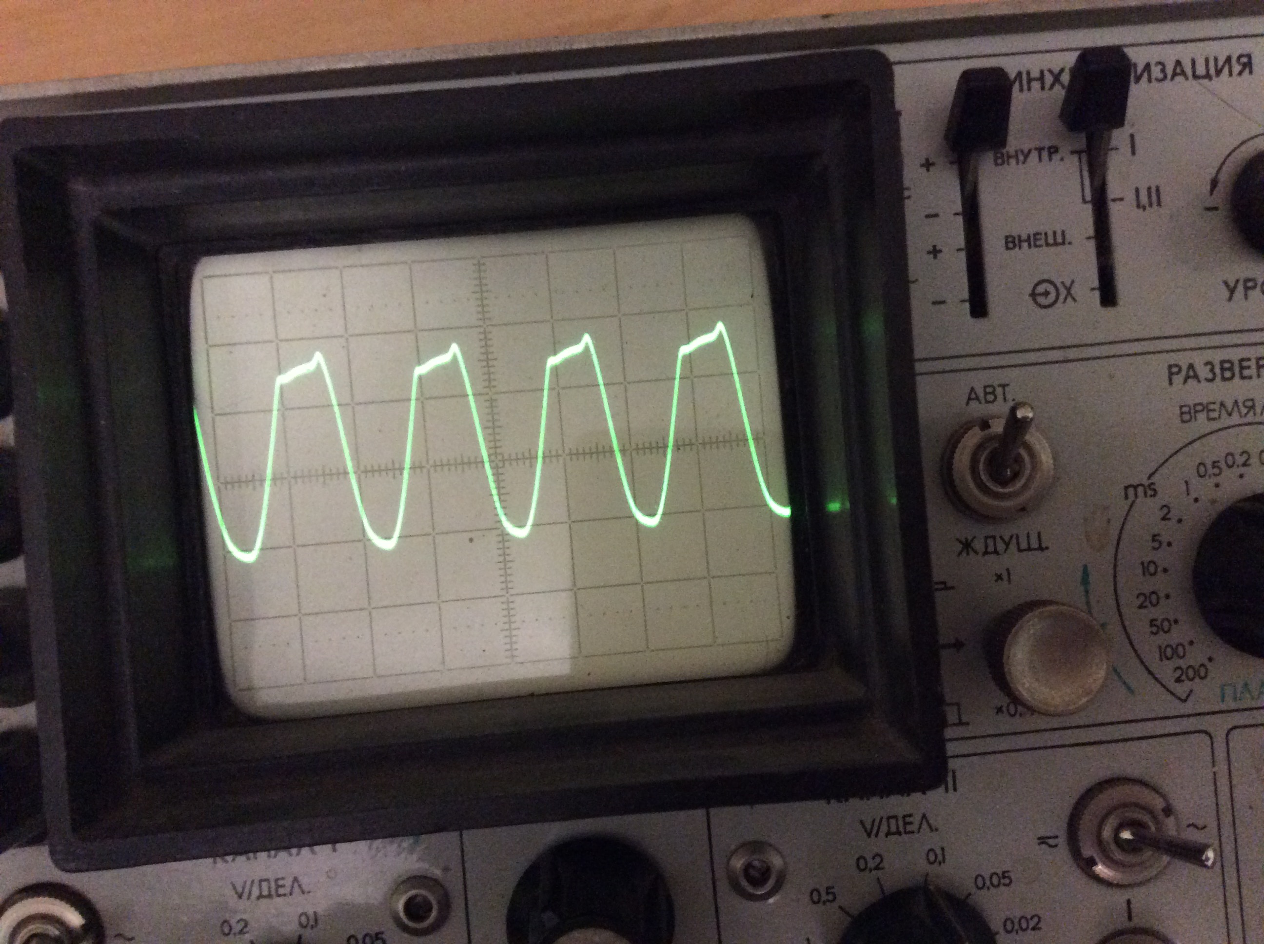

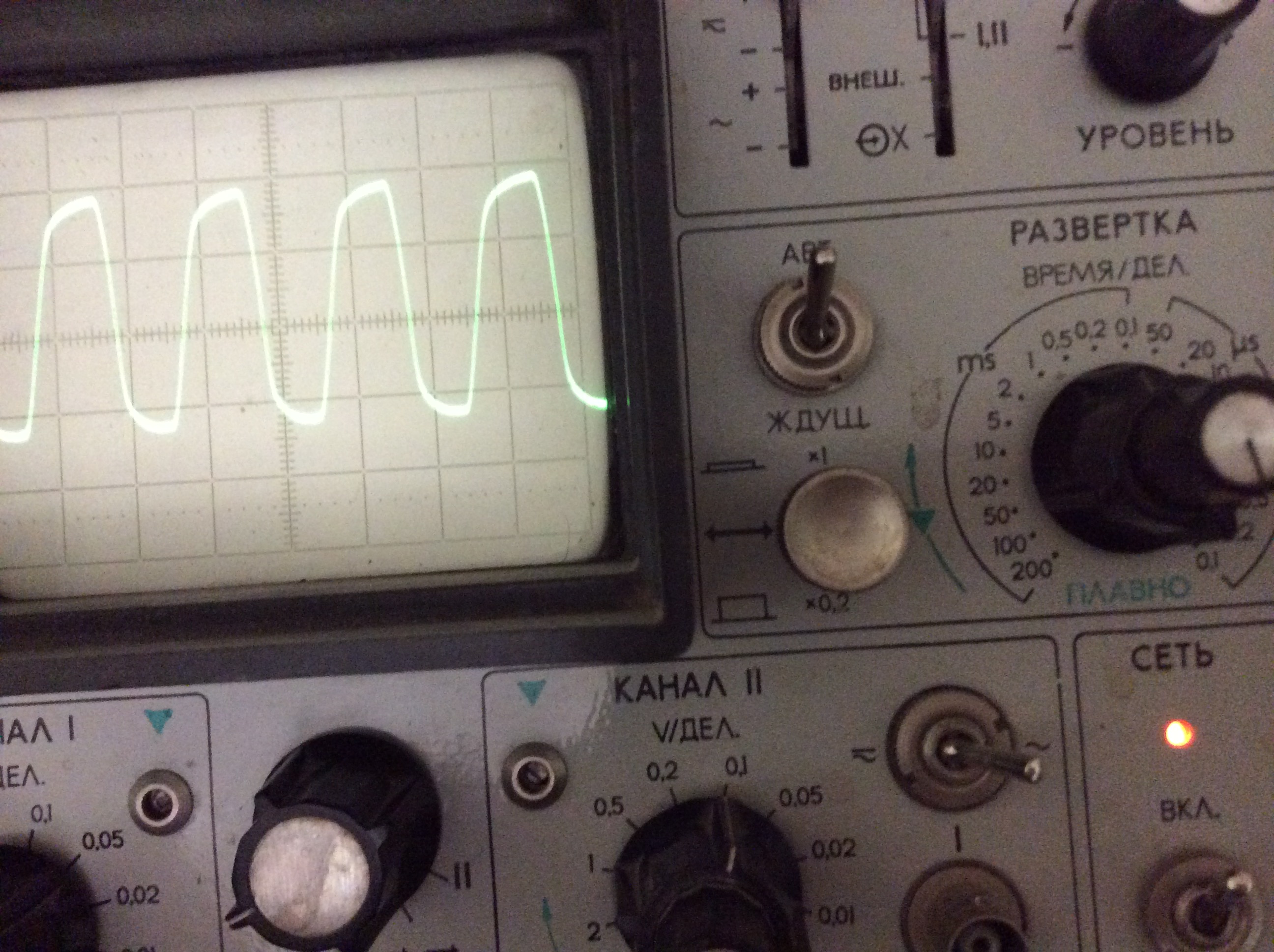

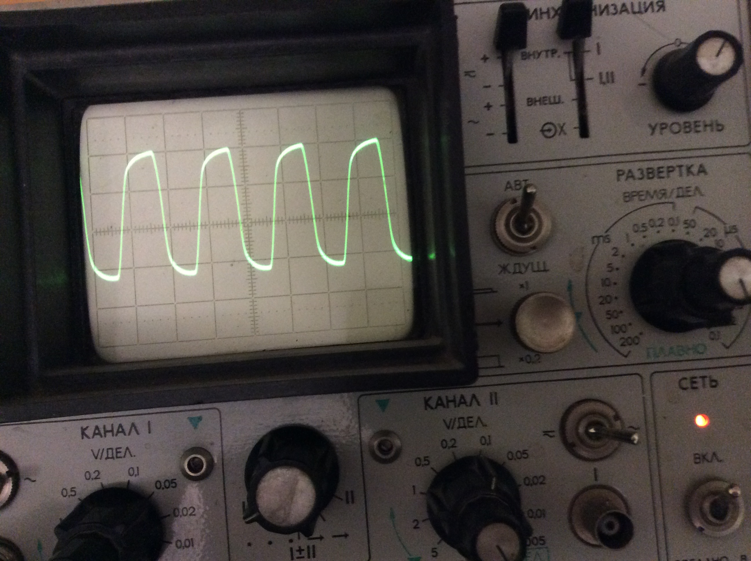

замкнут, но в плату не входит. В плате на его входе пустое отверстие зияет. Можно считать что его нет.
С12 ступенька, после прохождения которой получается картинка ниже.
С12 на мах
С11 на мах

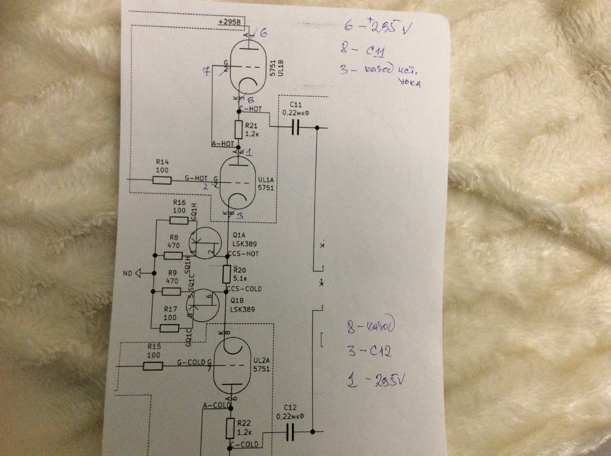

#480
Сообщение seurf » 23 янв 2020, 19:21
Запутался я в буквах, так мне проще. Привлёк статиста с ручкой, сам вооружился на лобным увеличительным стеклом. Земляная клемма на анодной земле.
Верхняя лампа UL1
1- A Hot 166,1V
2 G 7,114
3 K 9,257
6 A 289,4
7 G 169,7
8 K 69,5
Нижняя Cold UL 2
1 A 289,4
2 G 169,0
3 K 172,5
6 A 168,9
7 G 7,047
8 K 9,173
При этом нижняя лампа Cold UL2 соответствует схеме, а на верхней Hot UL1 в баллоне надо поменять лампы местами: вторая лампа 6;7;8 сверху, а первая 1; 2; 3 снизу под ней!
R 20 со стороны U1-9,253, со стороны U2- 9,171
R8-249,1. R9- 259V

Отправлено спустя 10 минут 22 секунды:
Вот как фактически выглядит верхняя горячая лампа UL1 Hot. Нижняя UL2 Cold соответствует нумерации.
Отправлено спустя 14 минут 48 секунд:
Сам смотрю на свои цифры и недоумеваю. Почему это между 1 и 7 на верхней лампе Hot разница почти 3,6 В? Я конечно по кругу шёл, только если анодная земля убежала? Надо было от сигнальной плясать. 289,4 В анодного каскада стабилизированы. Повторить надо. На нижней лампе 6 с 2 почти одинаковые.
