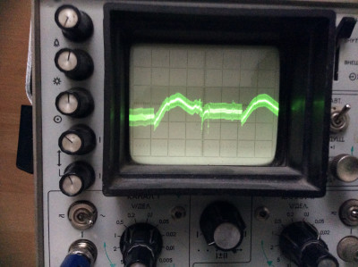

Плохо получается снимать планшетом. Рисунок на экране осциллографа засвечивает саму камеру. Левой рукой крутил яркость вверх- вниз, правой поднимал- опускал частоту делителя. Съёмка велась на чувствительности осциллографа 0,1 В. Если качество съёмки не позволяет сделать выводы, могу сходить в машину и принести экшн камера/ регистратор. Там по цветам и картинке выбор настроек шире. В общем могу повторить с лучшим результатом, но дошло только после просмотра видео.

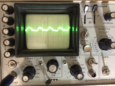

На накале ( если смотреть только сам накал между плюсом и минусом накала) на 5 мВ/дел можно усмотреть пульсу около 1 мВ! Для стабилизированного накала думаю нормально. А вот если относительно сигнальной земли, то пульса добрая- 100 Гц 60 мВ. Не знаю, какая тут связь.
Отправлено спустя 5 минут 23 секунды:
На анодке после стабилизатора 289,4 В и на 5 мВ/дел есть короткие птички, но по размаху около 2-3 мВ. Сама линия ровная. Не идеал, но для 289,4 В идеал!

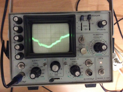

А картинки на катодах разные. На втором меньше. 5 мВ/дел. При открытом входе, иначе ничего не разглядеть.

Посмотрел видео наконец. Очень похоже на плохое демпфирование трансформатора. Можно попробовать включить параллельно обмоткам демпферы (R или RC). Предлагаю пока не заморачиваться с пульсацией, откуда она проникает мне пока непонятно, но будем устранять уже в корпусе по мере возможности.

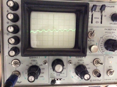

Результат сегодняшних телодвижений. Это после конденсаторов С11/12.
Что сделал? Воткнул в пустое мест отв. второй Cold нижний провод сигнала. Подключил выключатель на сигнальную землю. То есть сделал, как на схеме. Соеденил в кучу 2 земли силового, 1 выходного трансформаторов и подцепил их на Туррет "корпус". Не добрался только до заземления дросселя, то же туда же надо. Не добрался, потому что заменил первый плёночный конденсатор C2 на PIO 4 mF 600 V. Повесил на RCA входной разъём конденсатор 9,1 пФ. Что нашёл в тумбочке.
5 мВ / дел
Последний раз редактировалось seurf 26 янв 2020, 18:27, всего редактировалось 3 раза.

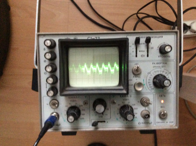

На сопротивлениях R21/22 между лампами поразительная вещь? Опять же вопрос: откуда? Анодное идеальное ( красивая синусоида 200 мВ при 460 В 100 Гц.) Андное драйверов ну совсем прямая.
Это её же развернул.
Порядка 160 мВ???

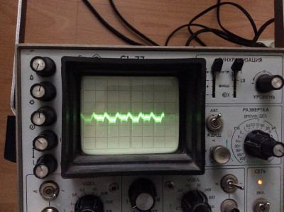

ещё раз: если цепляюсь за плюс/ минус самого накала 6,3 В почти идеальная прямая. А такой синус, если берусь земляным щупом за сигнальную землю. Надо удлинить земляной щуп и до тянуться до анодной земли питания.
Кто бы на своём полигоне/ усилителе посмотрел, при условии поднятия накала.
