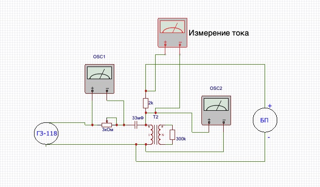

Хочу представить схему измерительного стенда:
1. "Сигнальный контур": Генератор - 33мкФ - R(переменное) - L + Rпаразитное - генератор. Требуется узнать, в каких точках и чем измерялось, также параметры измерений.
2. "Контур подмагничивания": БП - 2кОм - Rпаразитное - БП. Как контролировался ток?
Владислав, для простоты обсуждений нарисовал схему измерений
OSC - осциллограф:
Ток контролировался через измерение постоянного напряжения на резисторе 2кОм с помощью вольтметра и чем-то внутри БП, у него есть индикатор напряжения и тока(показания совпадают)
19 дек 2019, 23:33
Первое замечание: 33мкФ мало для таких измерений
Согласен, если к остальной части схемы нет замечаний, то добавлю еще + 50мКф МКР и перемеряю.
Так резонанса частота должна минимум спуститься к 7-8Гц или ниже.
19 дек 2019, 23:33
Возможно, это и определило такие цифры L, которые получились.
проверим.

Первое замечание - не учитывается падение напряжения на конденсаторе. Оно частотнозависимо и, даже при условии его уменьшения за счёт увеличения емкости и с учётом маленького (2кОм) шунтирующего сопротивления, дающего нам погрешность, вносит еще большую неопределенность в вычисления. Надо OSC1 правым щупом подключить к правой обкладке конденсатора.
Отправлено спустя 4 минуты 56 секунд:
Второе замечание: измерить активное сопротивление первичной обмотки.
Третье замечание: измерить сопротивление шунтирующего 2кОм + БП на частотах измерений. Не исключаю, что оно тоже сильно частотнозависимо, особенно на 12Гц. Для этого исключить трансформатор и выполнить измерения. Расчёт по той же методике.

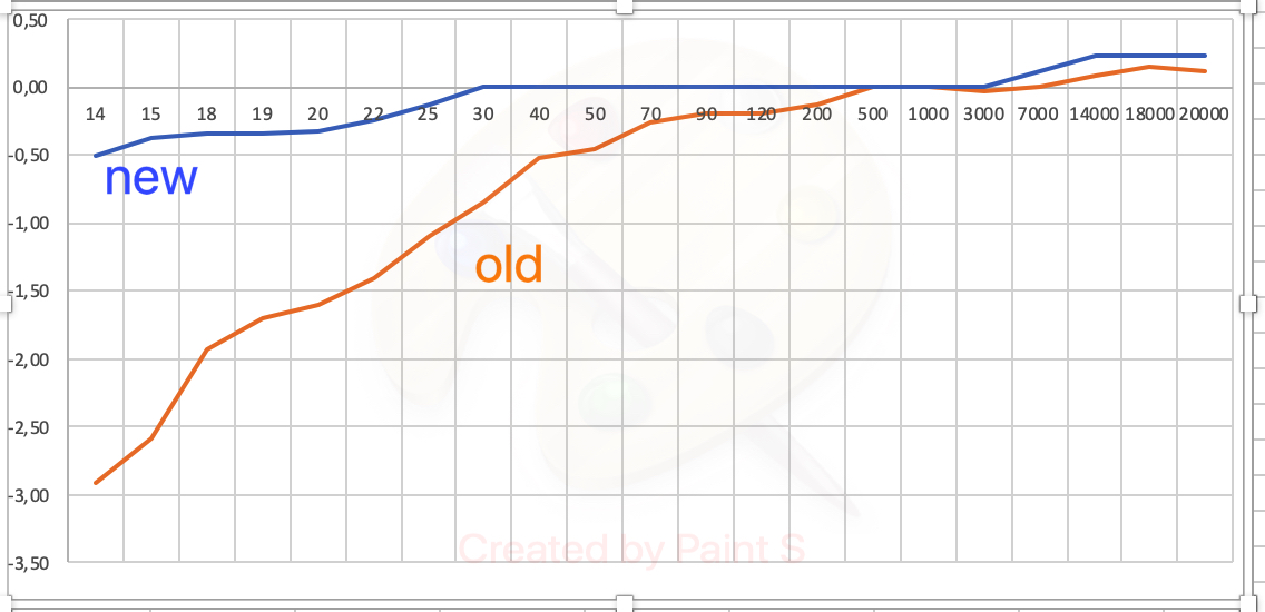

Господа, прошу извинить столь долгое затишье, но потребовалось время для нового натурного эксперимента.
Итак, я заменил межкаскадный трансформатор на новый, от другого производителя.
Усилитель в полной конфигурации, с подключенной выходной лампой и нагрузкой 8 Ом. АЧХ снимал на вторичной обмотке межксаскадного трансформатора, т.е. с сетки 300В.
Синяя линия - новый трансформатор
Желтая линия - старый трансформатор
Лампы те же
Ток драйвера тот же (от него мало что зависит в АЧХ в диапазоне 10-25 мА)
В целом такая картина меня устраивает, небольшой подъем в области высоких еще можно поисследовать, но буду это делать на финальной сборке в корпусе.

Всё-таки переходной транс!
Не до конца понятна причина. Вернее понятно, что нехватка индуктивности на НЧ. Тогда получается, что для него (этого первого транса) просто нужен драйвер с более низким выходным сопротивлением? Но куда, вроде, меньше -то, чем
1.8 кОм у 417? Тем более, что помнится приводилось значение в 3 кОм для этого транса.
Значит просто брак изготовления?
И еще, Андрей. Пока пробовал разобраться и рылся в И-нете, наткнулся на интересную статейку по некоторым особенностям использования межкаскадного транса в связке с 300В и драйвером 417. Просто даю ссылку, может вам интересно будет. Если, конечно, еще не знакомы с ней. http://musicangel.ru/mess171.htm
Алексей, трудно сказать, полагаю что это не брак, а скорее недостатки проектирования и расчетов, трансформаторы делались на заказ и карта намотки несколько раз менялась. Железа явно с запасом по габаритной мощности, да и марка обещана М9.
Если кому-то интересно с ними повозиться и докопаться до истины, то могу отправить почтой. Сам я до них дойду в лучшем случае через год.
Отправлено спустя 2 часа 53 минуты 7 секунд:
С новым трансформатором производитель рекомендует шунтировать первичную обмотку RC-цепочкой 22 кОм + 330 пФ. По сути фильтр первого порядка с частотой среза 22 кГц. Пока я тестировал без неё, как полагаете, чем обусловлена такая рекомендация?

Сообщение poty » 03 фев 2020, 14:21
Tos писал(а): ↑
03 фев 2020, 13:57
производитель рекомендует шунтировать первичную обмотку RC-цепочкой 22 кОм + 330 пФ. По сути фильтр первого порядка с частотой среза 22 кГц. … как полагаете, чем обусловлена такая рекомендация?
Думаю, как и любая демпфирующая цепочка, для подавления паразитных колебаний в высокодобротных системах. Каждый в таком случае выходит из ситуации по своему: кто-то делает ООС (как у Брюса, например, в его OddWatt), кто-то демпфирует в том месте, где возникло.
Суммируя: где-то выше 22кГц есть резонанс из индуктивности рассеяния и паразитной ёмкости. В отдельных случаях этот резонанс может вызвать "звон" (плохо затухающие колебания от фронтов/срезов импульсов). Демпфер "замыкает" колебания на резистор, рассеивая их на нём в виде тепла - колебания затухают гораздо быстрее, да и триггерный импульс получается более размытым.

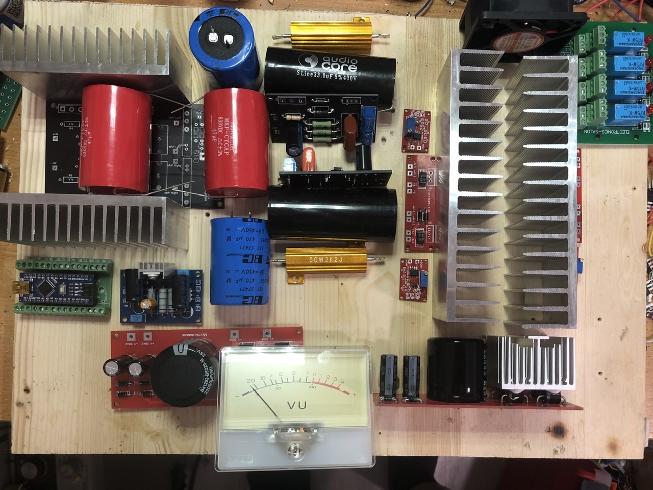

poty, Владислав, вопрос - у меня в целевой конструкции предполагается наличие стрелочных индикаторов уровня сигнала. Индикаторы большие, красивые, а вот откуда на них заводить сигнал? с входа/выхода усилителя? как нормализовать?

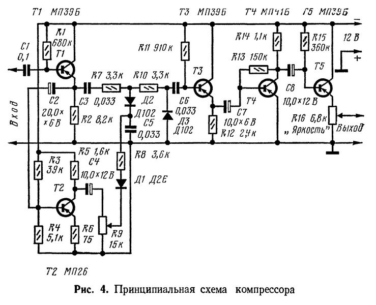

Надо настроить на логарифмическую шкалу и добавить ограничитель выходного уровня. В принципе, интегральные детекторы должны это предусматривать, но и добавить легко. Сейчас уже никто, наверное, не помнит, но были такие штуки - цветомузыка. Там были ровно такие же проблемы: динамический диапазон ламп накаливания был крайне мал по сравнению с динамическим диапазоном полосы музыкального сигнала, в результате на тихих участках экран был черным, а начиная со средних - включался и не моргал. Ухищрений тогда было очень много, и решения были далеко нетривиальны. Можно туда подсмотреть.
#211
Сообщение goldmen8 » 04 фев 2020, 17:28
04 фев 2020, 14:33
Владислав, что уж так, - "никто не помнит" :smoke:
Как сейчас помню, год так 76-й наверное, делал и не один раз повторял желающим: светомузыкальная установка «Ялкын».
Там на входе "компрессор" был, "два" транзистора всего и несколько "бубурок".
компрессор
seurf, poty

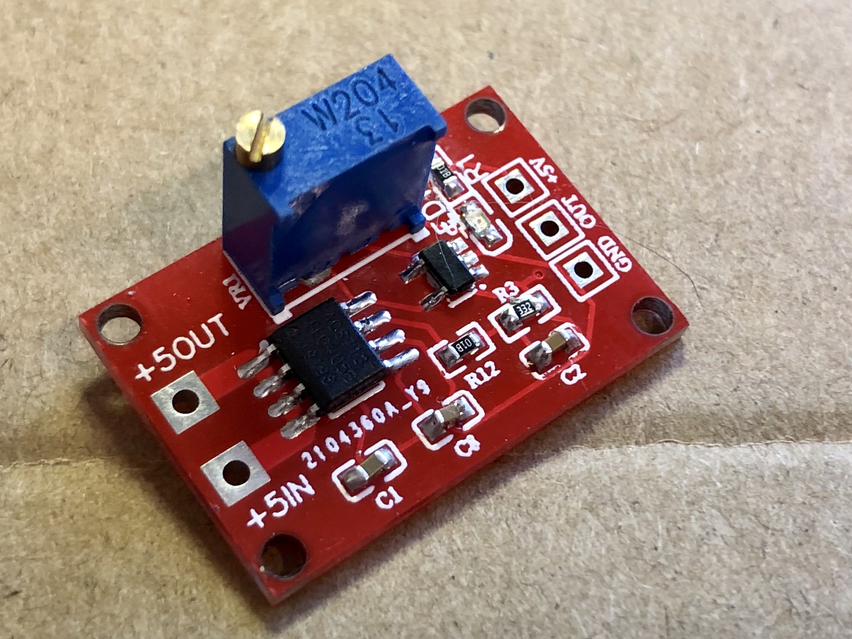

Немного жизненного опыта, - не стоит в попытках миниатюризации заниматься пайкой smd формата 0603. Крайне неудобная штука.
Получается примерно так:
Это датчик тока накала. Разумнее было выбрать 0805

#216
Сообщение Tos » 08 мар 2020, 23:03
07 дек 2019, 23:18
:clap: :beer: :dance:
Ух - Ё, а как это всё что на столе развалено ... куда то прятать нужно? :think:
А теперь, всё что было развалено(
Начинает утрамбовываться:
Размер примерно соответствует внутреннему размеру корпуса.
Китайцы немного подводят по сроку доставки корпуса. Но надеюсь скоро начать устанавливать.
