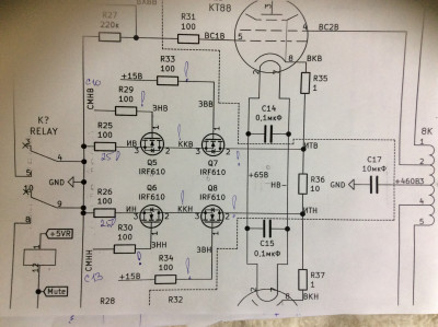

Александр, померьте сопротивление от вывода adj LR8 до земли питания. Есть вероятность, что пробило затворы у MOSFET и они просто коротят маленький ток в цепочке резисторов на землю.

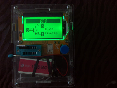

А вот у Q5 ( со стороны Ul3) 1 и 2 ножки звонятся в режиме проверки диодов на 2, 288 V? Плюс на 2 ножке ( по факту на металлическую подложку -радиатор ставлю, втыкаю щуп). Извлёк свои запасы IRF610, по аналогии нет такого феномена. И ещё подметил момент. Если смотреть новые не паянные IRF610 китайским прибором, то все в шоколаде. Я именно так и делал при монтаже. А выложил перед собой рядок их и стал проверять мультиметром, в режиме проверки диодов, естественно. Начались разночтения. 2 и 3 ножки начали на некоторых в обратную немного звониться. Типа 0,2 В. До тумкал, закоротил все ножки, сбросил остаточное напряжение с них и сразу все все встало на свои места. Вот думаю о Q5, тот же глюк или надо выпаивать? КЗ глюк не убирает.

Александр, Q5 и Q6 стоят в одинаковых местах (цепях). Можно проверить что там с Q6 делается.

Выпаял Q5- в выпаянном состоянии прекрасно себя показывает, на всех приборах. Подозревал, что так будет. Ну заменил, коль выпаял. Прошёлся по всей схеме токовых Хвостов выходных ламп. Все чудесно звонится, вся их схема! Обсмотрел сзади почти всю плату, кроме мест закрываемых держалками ламповых панелей с дырками для вентиляции. Криминала не нашёл. Поставил лампы на вход 6Н2П. В нагрузке 3 лампы накаливания, ярко светят. Анодное 450 В задаю ЛАТРОМ. Смотрю на U3 через дистанционный термометр. Не греется, по крайней мере сразу. Ведь при первом её включении было жеть у неё на выходе прекрасные 297 В, сразу после замены! А далее одна Петрушка. Вход in-392 V; adj-273,5 V; out- 282 V! Как буд то стабилизатор работает, только вот что то с нагрузкой у него не в порядке. Далее вся цепочка опущена: 6,3 В-52,86В; 15 В-4,03 В; 63 В-59,15 В. Пробовал ( эксперимент) выпаять R19/19A, напряжение на Out сразу скакнуло за 300 V. Без входных ламп. Сразу сбросил. В общем пока не выходит каменный цветок.

Не осенила меня элементарная мысль: когда выпаял Q5, Q7 повис в воздухе! Образно говоря, так как на выходе лампы- катода нет, со входа обрыв! Нет Q5! Вот в таком положении и надо было смотреть Q7! Китайским Мега328.
http://s.aliexpress.com/iUF7Jj2A

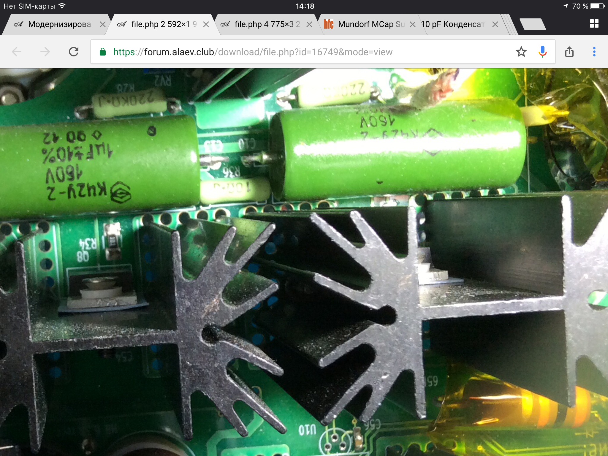

Мне кажется проще выпаять резисторы в затворах. Они полностью отключат MOSFET от схемы.
#536
Сообщение seurf » 09 фев 2020, 13:19
09 фев 2020, 12:44
С R34 это ещё как то возможно, так как они ( резисторы) стоят в "колодцах" между радиаторами и конденсаторами С10/13. С13 я ещё смогу выпаять, а С10 для снятия R33 надо будет и С12 выпаивать. Они вплотную. Да ещё резисторы серии 0805! Гиганты! А я так и не разобрал сендвич из платы и фальшпанели под ламповые панели. Просверлил в фальшпанели отверстие и через него орудовал с Q5.
Колодцы

И если первый ( Q5) я выпаивал с изрядным чувством скепсиса, догадываясь, что он исправен. То выпаивая Q8 ( крайний на плате) я был уверен. Они дохлые. И Q7/8 оба! Осечка. Чуйка подвела. Тогда ещё больше вопросов. Или до кучи уже и Q7 снять и проверить? А может Китай прибор Мега328 врет? Но придумать из ничего такую картинку, это Пентиум нужен. Появилась у меня ещё одна теория. Все радиаторы Люди, как люди. Как поставил, так и живут. А радиатор на Q5/6 на два полевика стал звониться на анодную землю в районе 1,2 МОм ( МегаОм). Ни о чем? Я даже, когда менял Q5 отодвинул Q6 от радиатора. То есть это не полевики, а радиатор. С остальными полный порядок. Ноль! Одним крылом радиатор через маску стоит над земляной дорожкой. Снять его и подложить фторопласт или слюду? Теряюсь, на кого ещё грешить? 15 В гипер просела. С 15-18, до 4V! Остальные звенья просели пропорционально падению напряжения с Out стабилизатора.

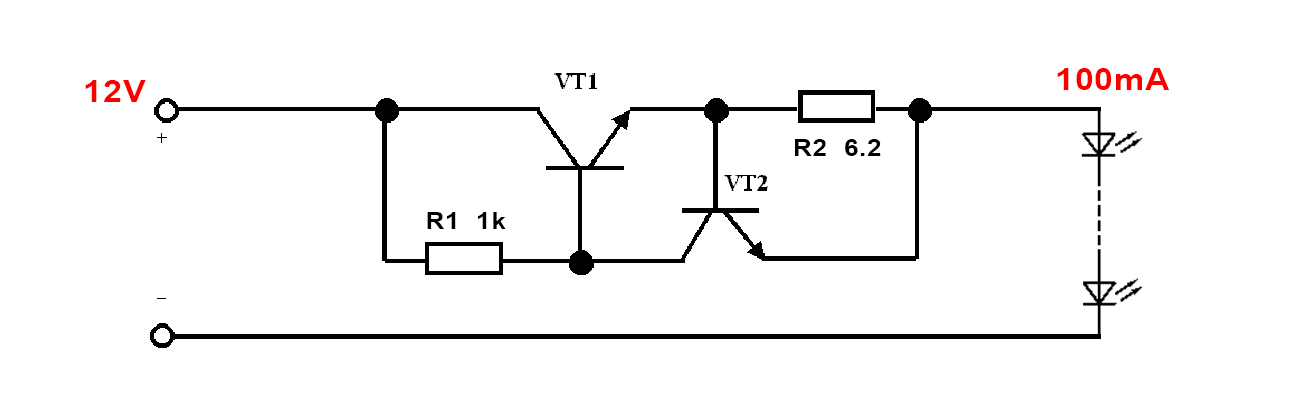

Может запитать эту цепь от внешнего блока питания и посмотреть куда ток утекает, без подачи высокого все эксперименты делать. И хорошо если БП будет с защитой (стабилизатор тока).
#539
Сообщение seurf » 09 фев 2020, 14:38
09 фев 2020, 14:28
там ток 1 мА! Это такой стабилизатор, на срабатывание защиты от 2 мА? Даже растерялся! Надо по вспоминать, что в "тумбочке"имеется?
#540
Сообщение goldmen8 » 09 фев 2020, 15:07
Два транзистора и пара сопротивлений.
R2 - датчик тока. рассчитывается по формуле R= 0,6/I (I - ток нагрузки)
Александр, а зачем там 2 мА ? :think: пускай будет больше 10 мА или 50 мА и не обязательно чтоб ровно 15В, лишь бы не упереться в КЗ.
Блок питания любой, от камер (наблюдения), от модема или факса и т.д. от 9В до 16В. У любого в тумбочке такого полно.
