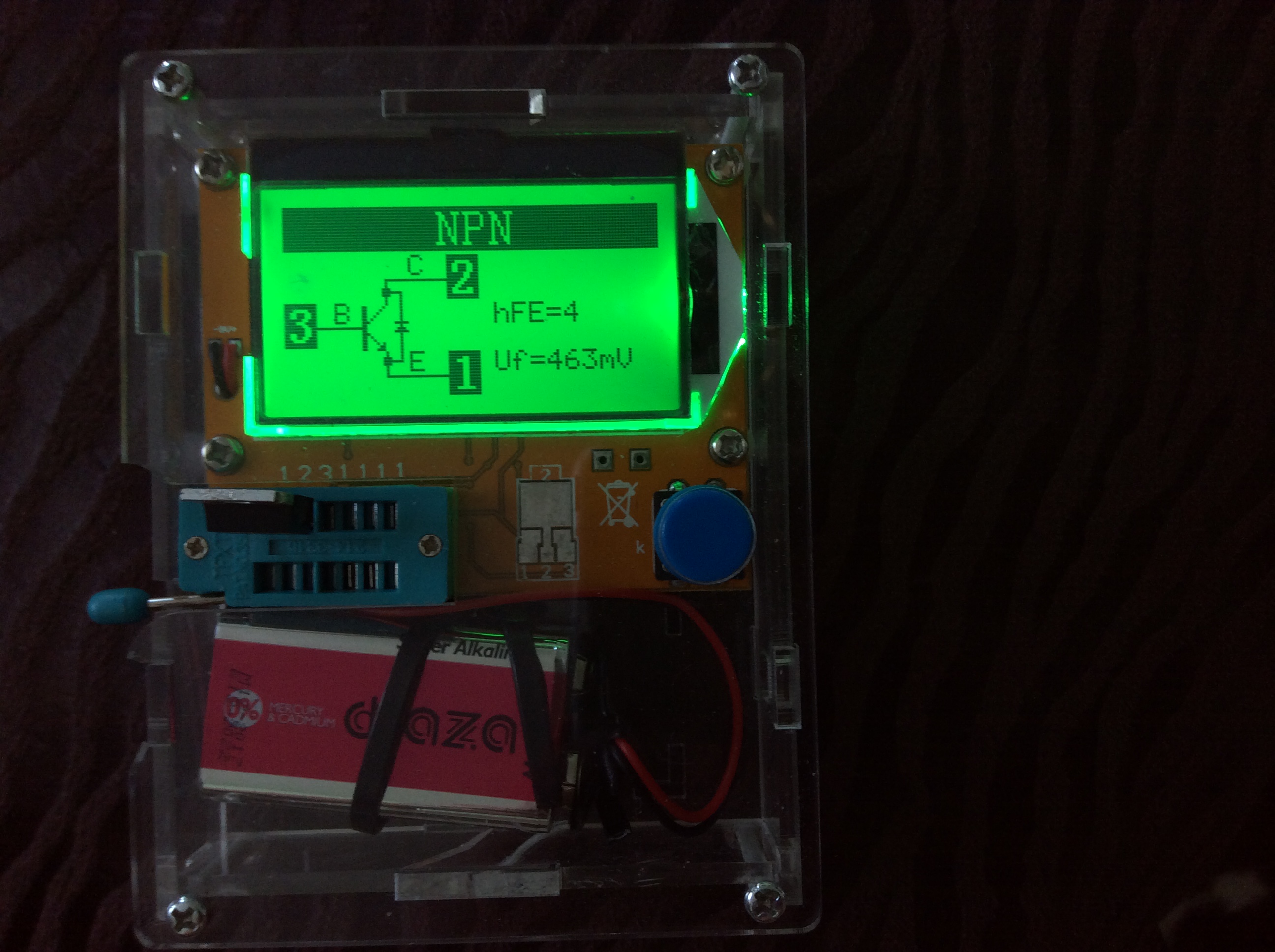

Воспользовался тем, что Q8 выпаян и прозвонил 2 ножку Q6 ( а по факту металлическую подложку полевика) с 3 ножкой
( отверстием) Q8. КЗ, как и должно быть по схеме. Прозвонил китайским мега328 Q6, пока не стоит Q8, прибор показал
N-P-N транзистор, вместо полевика. Но резистор R30 стоит на месте, поэтому...? Вспомнил Ваш совет Владислав. Сопротивление ( RA-19) не надо было выпаивать, его надо было замкнуть! Как в том анекдоте, про запись учителя в дневнике Сёмы для его мамы, о том, что Сёму надо мыть, он дурно пахнёт. На что мама Сёмы написала в дневнике для учителя: "Сёму не надо нюхать! Сёму надо учить!" Так и я. Замкнул R30, а Мега328 все равно упрямо показал NPN транзистор, вместо полевика.

А при прозвонке всех трёх стоящих сейчас полевиков Q5;6;7 тестером, все исправны. Тестер в режиме прозвонки диодов естественно.

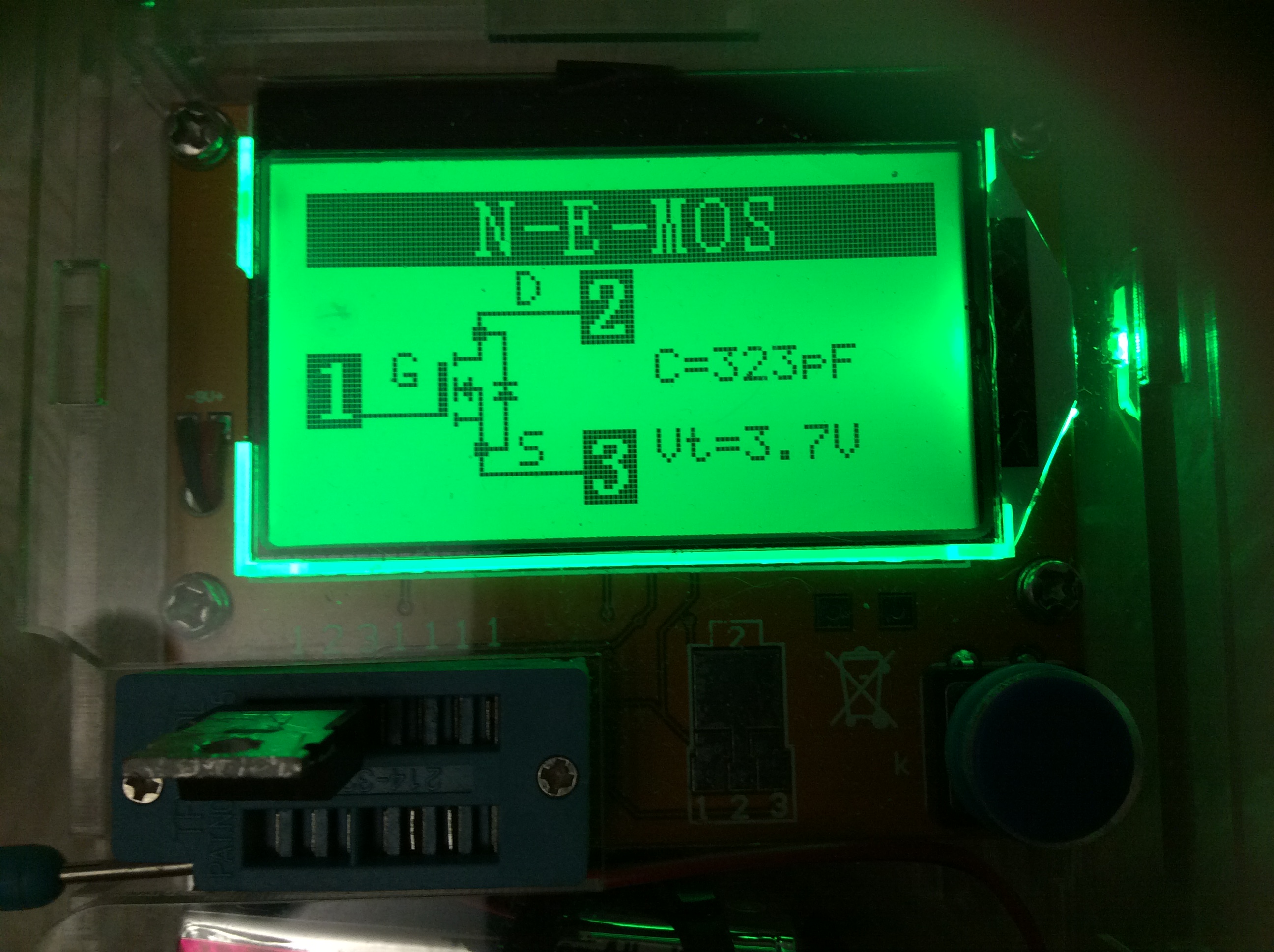

Я знал, что отвечать придётся, не отвертеться. Сага о Форсайтах. Кружил вокруг токовых Хвостов, заходил с разных сторон, прозванивал дорожки. Искал локальное КЗ. Но, ближе к делу. Про званивая IRF610, видел NPN обычный биполярный транзистор, вместо полевого на экране МЕГА 328 тестера. Во впаянном состоянии. А когда выпаял Q8, воткнул его в этот тестер и увидел картинку, которую выложил в 572 посте. download/file.php?id=16751&mode=view Опять же NPN транзистор, с Базой, Коллектором и Эмиттером. С толку меня сбил диодик между коллектором и эмиттером. Но сам то он целый? Это глюк МЕГА 328, сработал предыдущий стереотип. Потому, что ранее Q7/8 у меня иногда даже в виде сопротивлений вылетали. Наверное один контакт не соединён думалось. Так на обоих 7 и 8 одинаковая картинка! Более того, при прозвонке исправных новых IRF610, если не сбросить статику с ножек, они и в обратном направлении и вообще черте как звонятся. В общем в очередной заход я не стал смотреть СУПЕР прибором Мега328, выпаянный Q8, а по старинке, тестером в режиме прозвонки диодов. Обнаружил, что вторая нога ( подложка) с первой звонится. А должна вторая ( минус) на третью плюс и только!!!
D- с G звонится? Не должна, но звонится. Сбросил статику. Несколько раз проверил, звонится. Воткнул в Мега328, увидел картинку с 572 поста. Но это совсем не то, что должно быть на экране. 200В пробивное напряжение, при 15 вольтовом использовании, гигантский запас увещевал меня, что не надо вообще на них смотреть, смотрел, так как подозреваемых, раз два и обсчелся! Некого подозревать.

Александр, это так называемый очередной Китайский клон прибора "тестер Markus Reschke и Karl-Heinz Kübbeler" Китайские виды сборок (а их много).
Для проверки транзисторов, "Во впаянном состоянии", он чаще всего будет показывать не правду. Сопротивления конденсаторы ещё как-то более менее "прокатит". Его прямая обязанность (по задумке авторов) это "входной контроль" компонентов. При том, как сами понимаете, он не может показать полные характеристики деталей.
Я рад за Вас, что получилось найти "червоточину".

он подкупает ценой и требует расплаты за кривоватые результаты. Покупать фирменные приборы для самодельных проектов, большая роскошь! Да ещё при использовании от случая к случаю. Меня, с КамАЗом приборов и так переодически просят покинуть помещение, дабы расчистить проходы.
Но в данном случае в выпаянном состоянии он не нарисовал исправный полевик. Мне надо было насторожиться и сразу пере проверить тестером. А я уже адаптировался к тому, что он биполяр показывает и чуйка дала маху. Это сугубо мой промах. Просто сильно себя костерил за выстрел из АКС. За пеплом на голове не разглядел истину.
А 1 мкФ конденсаторы во впаянном состоянии вообще 32 пФ показывает, я писал об этом. Думал все 5 шт накрылись, они на 160 В. Пока не выпаял ногу одного и не убедился, что это его кривизна или скорее влияние окружения.
