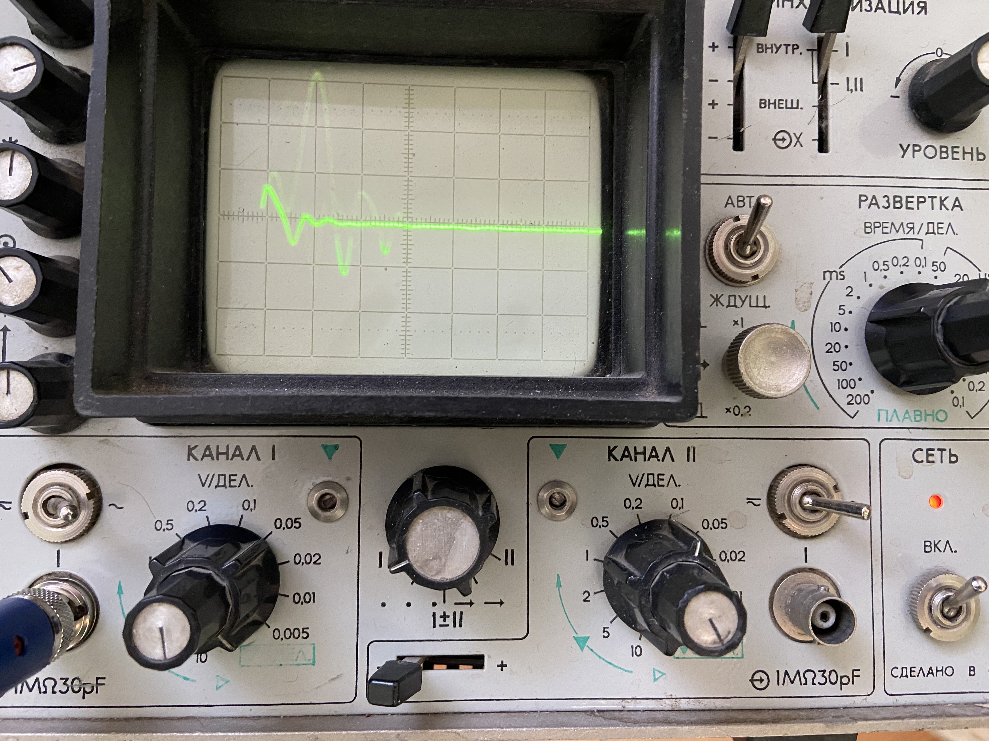

Скажите, когда измеряли на входе (осциллографом), куда подключался его земляной щуп и сигнальный щуп? Что замыкает переключатель на входе?
Измерения на R21/22 проведены правильно.
Если один из входов замкнут на землю, драйвер начинает работать как преобразователь небаланс->баланс. При этом часть сигнала попадает на хвосты источников тока и изменяет потенциал катодов обеих половинок ламп. Соответственно, разность потенциалов сетка второй лампы-катод второй лампы изменяется, лампа начинает реагировать на входной сигнал.
на левой стороне по схеме сопротивлений R14/15 сидел сигнальный щуп осциллографа. А земляной все время был на сигнальной земле. Оплётка балансного провода от лицевой панели, припаянная по середине между входами рядом с турретом тест СЗ. По сути это было измерение, проверка генератора. Не валит ли он сам сигнал на верхнем и нижнем входе усилителя? Земляной щуп осциллографа неизменно во время всех измерений находился на СЗ, кроме измерений на R21/22.

если на входе осциллографа- то это либо открытый вход ( влево), либо закрытый вход через конденсатор( вправо). Слева- показывается постоянный потенциал, сдвигается пульсация вверх/вниз в зависимости от полярности и её величины.
Если вопрос про переключатель на лицевой панели усилителя, то он замыкает второй балансный вход на сигнальную землю. В случае его размыкания, в усилитель идёт шум.

Если под "вторым балансным входом" понимается левая сторона R15, то тогда непонятно, как на короткозамкнутом входе появился сигнал, наблюдаемый
14 фев 2020, 20:39
второе видео с закороченного входа
Вторая часть "марализонского балета" - измерения между сигнальной землёй и землёй питания: здесь многое мне лично непонятно.
Я предполагаю, что есть какая-то проблема в подключении входа. Например, где-то непропай в соединении корпуса RCA/первого контакта XLR с сигнальной землёй платы.
В остальном - сигнал с выхода драйвера меня радует! Предельное значение входного сигнала на сетке КТ88 до отсечки выходных ламп составляет примерно 35В, у нас - 70В RMS (почти 100В по амплитуде) ещё вполне себе приличный сигнал! Т.е., драйвер работает правильно. Вопросы, заданные выше, лишь попытка понять, есть ли где-то непреднамеренная проблема в подключении, которые на данном этапе не влияют на работу драйвера, но могут вылезти в будущем.
Первый балансный вход, это единичка 1 на RCA , j1 и он же двоечка на XLR, а так же он же j2. Идёт на R14.
А второй балансный вход, это троечка 3 на j2 XLR, который идёт к R15.

Второй балансный вход, это 3 на XLR, который по схеме замыкается на сигнальную землю выключателем SW1. Так как балансного сигнала у меня нет, он закороченный. На сигнальную землю.

Александр, я пытаюсь прояснить для себя источник появления осциллограммы, когда осциллограф подключен к R15 и сигнальной земле с учетом того, что
15 фев 2020, 17:21
...второй балансный вход, это троечка 3 на j2 XLR, который идёт к R15... который по схеме замыкается на сигнальную землю выключателем SW1. Так как балансного сигнала у меня нет, он закороченный. На сигнальную землю.
Варианты:
1. Не работает SW1 или не туда подключен.
2. Отсутствует соединение R15 с чем бы то ни было.
3. Отсутствует соединение контакта 1 XLR и всего того, что к нему подключено, с платой.
Наверное, есть и другие варианты. Поэтому, прежде чем идти дальше, я бы выяснил природу этого сигнала.

Я не спорю, ищу. Имеем два объекта: 1. Панель, на которой закреплены RCA и XLR разъемы и выключатель. 2. Плата, к которой идёт отрезок экранированного провода во внешней изоляции. С лампами И так далее. Тестер подготовлен к измерениям, путём вычитания сопротивления замкнутых концов из показаний. RichMeters 409B.
На контактах выключателя SW1, в том положении, в котором они скоммутированы ( замкнуты)снимаю 0,02 Ом.
Первый Сигнал с платы на панель к разъёму RCA 0,04 Ом.
Второй Сигнал с платы на панель к земле- 0,07
Земля с платы на землю панель 0,01 Ом.
Плата земля- внешняя ножка R15 -0,07 Om.
Вообще то 0,07-0,04 Ом или меньше обусловлено временем измерения. Чем дольше производишь измерение, тем меньше сопротивление. Типа постепенно происходит измерение, не мгновенно.
Можно по фантазировать, что после сопротивления R15, сигнал не имеет контакта с ножкой лампы. То есть разорвана связь пистон ламповой панели- штырёк лампы. Можно проверить путём пере пайки входов на плате местами.
Сопротивления R14/15-100,4 Om каждое.

Соединение R15 с ножкой лампы проверять бессмысленно: осциллограф подключался к левому выводу R15. Кроме того, если сетка лампы висит в воздухе, возникает накопление заряда и лампа уходит в насыщение, чего не происходит судя по измерениям напряжений.
Уточните точки, к которым подключали осциллограф. Они совпадают с теми, что использовались при последнем замере сопротивлений?

Сигнальный щуп осциллографа цеплялся за внешние отводы R14/15, которые впаяны в плату. А их ( резисторов) вторая ножка припаяна к ножке ламповой панели. Земляной щуп осциллографа на сигнальной земле.

Тогда наличие сигнала на R15 я объяснить не могу. Может, перепроверить?

пере проверил. На R15 ноль при 1В синуса на входе, вплоть до 0,005 мВ/дел. При 1:1 на щупе.
Отправлено спустя 2 минуты 10 секунд:
Между землями сигнала и земли на 0,005 мВ/дел при 50-20 микроСек такие картинки:

На R15 ноль
ОК, одна мистика исчезла.
16 фев 2020, 16:23
Это, скорее всего, переходные процессы. Для балансного сигнала большой проблемы не представляют, для небалансного - могут представлять (максимум 15мВ при длительности импульса ~40мс, есть и меньше). Надо пробовать демпфировать вторичную обмотку высокого напряжения, можно попробовать задемпфировать дроссель.

Александр, как Вы пришли к такому выводу? Я понимаю, что изменение в подключении исключило артефакт, но я бы ни за что в жизни не связал затухающие колебания с влиянием внешнего трансформатора.

ЛАТР был перепаян на конец обмотки, что бы не гудел. Надо было повышать с 218 до 225 В. Вернул заводскую настройку. Получил, в виде бесплатного бонуса, гул. Если в сети 223, гудит. Да чего там, и на 220 гудит, по тише. В своё время, при кувыркании с корректором, ЛАТР участвовал в анодке, так как трансы были на 220 В, а домовая сеть 240-245 была. Я боролся к фоном. Ну гудит ЛАТР и что? Сетевое для него передоз, потому и гудит. А когда меня осенило перепаять подключение второго провода на конец обмотки ЛАТРА, обнаружил, что фон резко упал. Я недоумевал, какая связь, но запомнил.
Увы, в этот раз этот приём не помог. Я там написал: НЕТ. Не исчезла. Сидит. Единственный мой косяк ли, не знаю, демфирующую цепочку на анодку повесил не на переменку, а на уже выпрямленное и от фильтрованное напряжение. На ножки С17. Может надо сдвинуть эту цепочку ( конденсатор 0,01 мкФ плюс сопротивление) на переменку? Пока руки не дошли. Вчера слушал музыку и выключать не хотел. Один канал от КТ88, второй от транзисторного усилителя. ГИБРИД! Ха-Ха!
Отправлено спустя 7 минут 52 секунды:
До кучи. Бросил заземление дросселя на Туррет корпус. Тоже не помогло.
