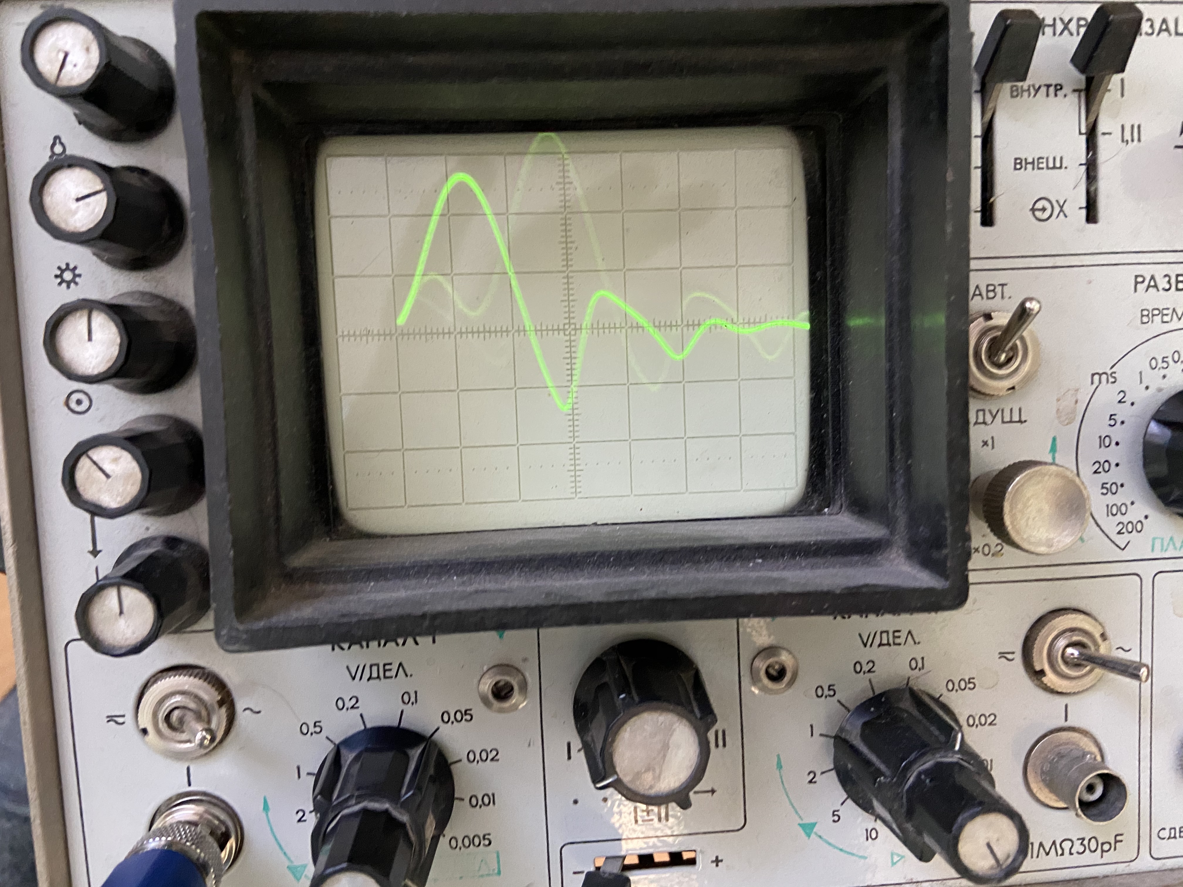

Между землями сигнала и земли на 0,005 мВ/дел при 50-20 микроСек такие картинки:
Это, скорее всего, переходные процессы. Для балансного сигнала большой проблемы не представляют, для небалансного - могут представлять (максимум 15мВ при длительности импульса ~40мс, есть и меньше). Надо пробовать демпфировать вторичную обмотку высокого напряжения, можно попробовать задемпфировать дроссель.

Функционирует, с выходными лампами. Нравится! Осенило: между землями Пульса на 50 мк/сек от ЛАТРа. Включил напрямую. Нет. Был отпаян шунт на анодке. Восстановил. Нет. Было включено от левой розетки. Включил через фильтр. Нет. Убрал компьютерный сетевик, поставил толстый АлиEnd’ля. Нет. Сдался.

Александр, как Вы пришли к такому выводу? Я понимаю, что изменение в подключении исключило артефакт, но я бы ни за что в жизни не связал затухающие колебания с влиянием внешнего трансформатора.
#579
Сообщение seurf » 18 фев 2020, 09:31
18 фев 2020, 08:47
ЛАТР был перепаян на конец обмотки, что бы не гудел. Надо было повышать с 218 до 225 В. Вернул заводскую настройку. Получил, в виде бесплатного бонуса, гул. Если в сети 223, гудит. Да чего там, и на 220 гудит, по тише. В своё время, при кувыркании с корректором, ЛАТР участвовал в анодке, так как трансы были на 220 В, а домовая сеть 240-245 была. Я боролся к фоном. Ну гудит ЛАТР и что? Сетевое для него передоз, потому и гудит. А когда меня осенило перепаять подключение второго провода на конец обмотки ЛАТРА, обнаружил, что фон резко упал. Я недоумевал, какая связь, но запомнил.
Увы, в этот раз этот приём не помог. Я там написал: НЕТ. Не исчезла. Сидит. Единственный мой косяк ли, не знаю, демфирующую цепочку на анодку повесил не на переменку, а на уже выпрямленное и от фильтрованное напряжение. На ножки С17. Может надо сдвинуть эту цепочку ( конденсатор 0,01 мкФ плюс сопротивление) на переменку? Пока руки не дошли. Вчера слушал музыку и выключать не хотел. Один канал от КТ88, второй от транзисторного усилителя. ГИБРИД! Ха-Ха!
Отправлено спустя 7 минут 52 секунды:
До кучи. Бросил заземление дросселя на Туррет корпус. Тоже не помогло.
