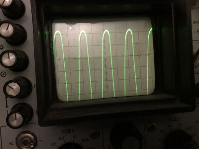

Сообщение seurf » 20 фев 2020, 18:30
В общем не особливо что то изменилось. Когда мы измеряли без мощных ламп, то ограничение наступало на 70 В после конденсаторов С11/12. Сейчас ограничение наступает грубо, примерно при:
4 Ом-7 В тестером на 10 Ом нагрузки.
8 Ом- 11,4 В тестером, грубо 30 В амплитуды на осциллографе.
16 Ом -13,4 В тестером. Примерно 18 Вт.
Если смотреть выход с генератора, то это 1 В, далее искажения.
При этом слушаю довольно таки громко буквально на 8 часах регулятора громкости.
Фон тестером: 4 Ом- 0,18 В; 8 Ом-0,31 В; 16 Ом- 0,67 В. Физически не слышно.
Отправлено спустя 1 минуту 18 секунд:
Ограничение на выходе наступает при 27 В на С11/12.
Отправлено спустя 9 минут 24 секунды:
И ограничение наступает только сверху. Выходной трансформатор уже пищит.
Щуп 1:10, 2 В.где то 26,7-27 В.

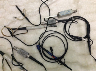

Решил посмотреть разными щупами между землями анодного и сигнального. Они ( щупы) все исправные, но старые только и.... 1:10. Увы. Верхний светлый 10 пФ! А 2 оставшиеся старые менее 15 пФ. Новодельные тоже различаются. В том числе и картинкой на экране осциллографа. Который по хуже, имеет больше размах всплеска. Один HP-3060 на пределе 1:1 имеет ёмкость аж 128 пФ. На 10:1 имеет 23 пФ. Второй по лучше HP9100, 100 MHz. У него размах по меньше.
Он 60 пФ. https://www.chipdip.ru/product/hp-9100. Вот им чётче картинка. И картинка на 5 мВ меньше. 25 мВ против 30 у
HP-3060. Предполагаю, при 30 пФ совсем его не будет? Можно сделать звонок другу и узнать о наличии щупа приличного проф пользования, для проверки. Но что то мне подсказывает, надо этот вопрос снять с повестки дня.

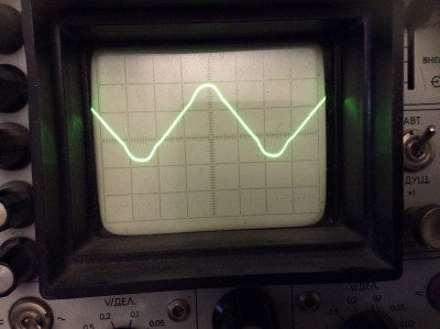

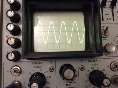

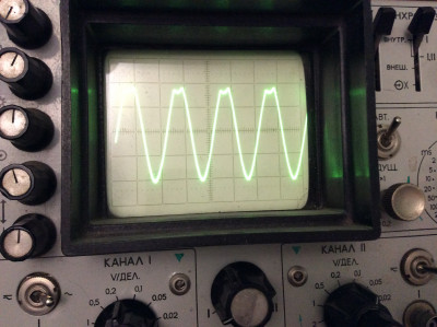

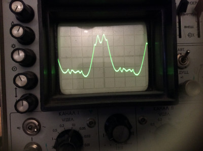

итак. Входной сигнал с генератора поднял до ограничения синуса с верху.
С11;С12 картинки одинаковые, только переменка разная 28,58/26,28 В. Щуп 10:1;
2В/дел; 0,2 mS.
На катодах U3/4. По постоянке 41,12/41,83 В Щуп 10:1; 0,1 В/дел; 0,2 mS.

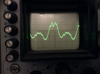

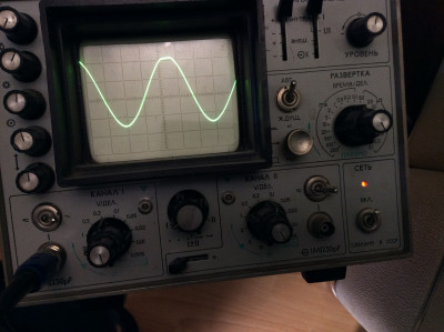

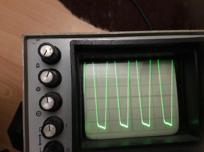

На R35/37 щуп 10:1; 0,005 мВ/ дел; два фото на R35 с развёрткой 0,2 и 0,5 ms. И далее фото R37 с развёрткой 0,5 ms.
R35 ; развертка 0,2 ms
R35 ; развертка 0,5 ms
R37 ; развертка 0,5 ms

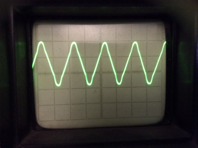

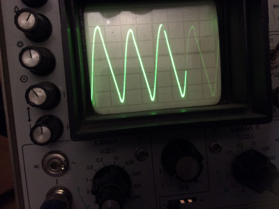

При ограничении синуса, на аноде U3/4 имеем ограничение сигнала и сверху, и снизу. Снизу яко бы сильнее. Амплитуда выходит за возможности осциллографа. 10:1, 10В дел. Верхушка и нижняя часть синуса чуть-чуть выше и ниже краев экрана.
На аноде U3- 342 В переменки, при слышимом звуке с выходного трансформатора, 449 В постоянки при 457 В питания.
На аноде U4- 336 В переменки, при слышимом звуке с выходного трансформатора, 451 В постоянки при 456,5 В питания.
Сигнал с генератора, при этих измерениях, выставлялся дважды по звуку трансформатора. То есть его амплитуда могла быть немного разной.
Сверху синуса
Снизу синуса

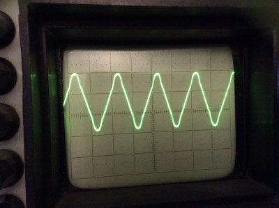

Раз уж начал смотреть, то не преминул пройтись по памятным местам. Посмотрел накал U3/4- 6,05 V. На U1/2- 6,325V
На 6,3 В драйвера 64 В. На 6.3 КТ88- 64 В. А на подъёме накалов 65 В- опять 70,29? Я доказывал, что это из за отсутствия мощных ламп, но теперь они стоят и работают. Теперь уже и я не до понимаю, почему.
Осциллографом. На самом накале драйверов, на конденсаторах С16/18 пульсации около 1 мВ. А вот если относительно земли питания, то опять 50 мВ. Вроде бы удалось ранее уронить до 5 мВ. Но сейчас я снял шунт с постоянки анодной! Хотел было прикоснуться им к выводам С17, но что то.... В общем не стал делать глупостей. А вот на накале КТ88 относительно земли 400 мВ пульсации. Но у нас там не стабилизатор, а выпрямитель.
Осталась мысль поменять выходные лампы. Заодно снять их ток в рабочей схеме при не именных 2,2 В на токозадающих резисторах R25/26.
Между накалом драйвера и землёй питания.
Щуп 1:1; 10 мВ/дел; 5 ms.

Если честно, я совершенно не представляю причину таких осциллограмм на катодах. Дополнительные колебания сложной формы можно было бы назвать возбуждением, но форма сигнала не является периодической (если только от "полочки" до "полочки") и по прикидкам уже находится в районе 10кГц. Что вызывает срез самого сигнала на катоде - для меня огромная загадка! Посмотрю и подумаю.
Александр, пожалуйста поясните, куда был подключен второй конец щупа?
Отправлено спустя 35 минут 24 секунды:
На R35 и R37 размах пик-пик получается 150мВ, т.е., при примерной симметрии, амплитуда =75мВ. У нас напряжение на резисторах - не менее 87мВ, т.е., в принципе, тока достаточно, чтобы отработать входной сигнал.
