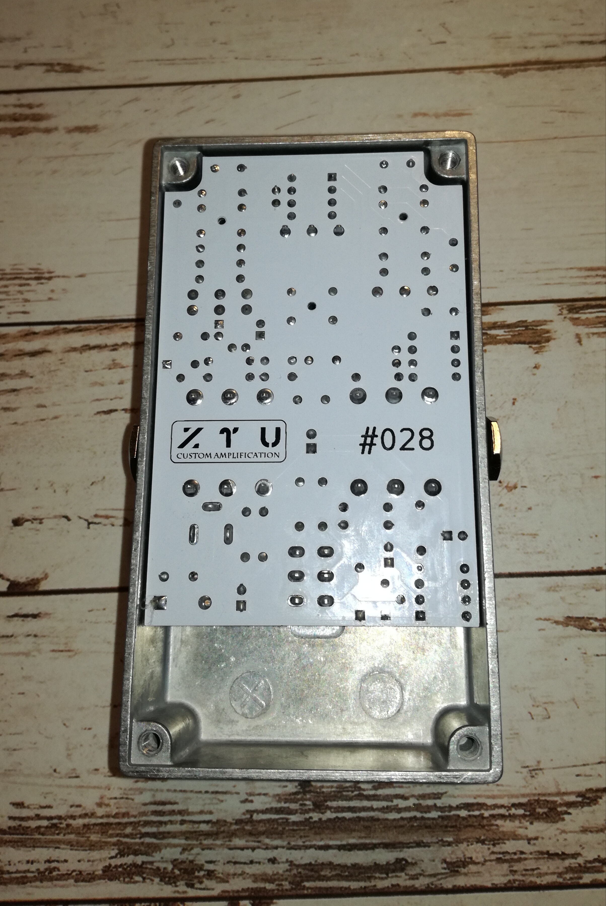

Сообщение Евгений Михеев » 10 дек 2019, 19:34
Внутрянка
Отправлено спустя 43 секунды:
С шильдиком
