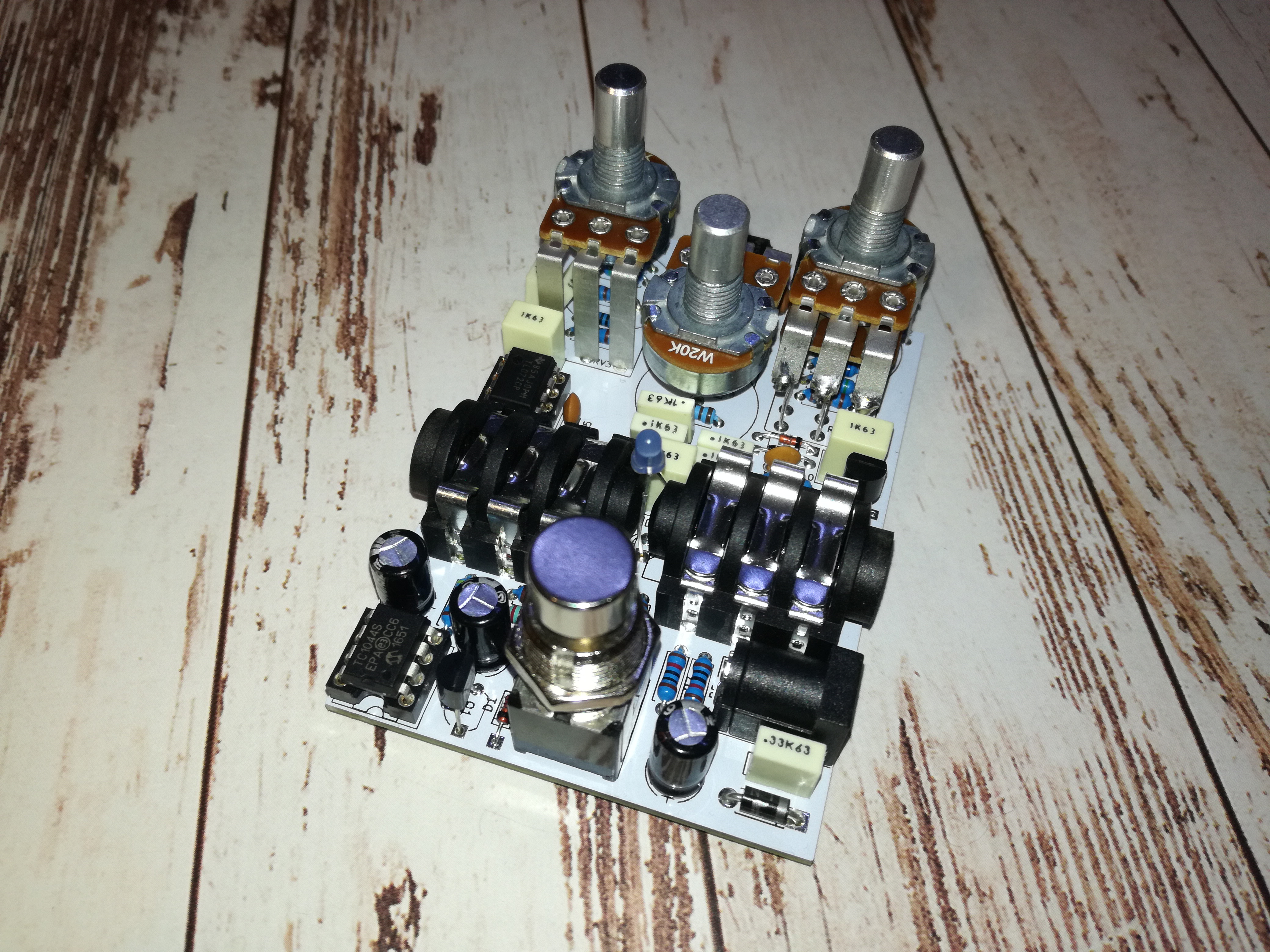

Решил заняться очередной педалью- овердрайвом. Maxon od820. Это конкретный заказ от нескольких гитаристов и по нескольким причинам.
Первое - цена. Оригинал продается в России дороже 15 000 руб, что для педали достаточно серьезная сумма.
Второе - габариты оригинала. Она большая.
Зеленая, снизу.
Я же хочу поместить ее в корпус по типу тех, что в верхнем ряду на фото.
Третья - уж слишком она хороша по рассказам :-)
Мне интересен эффект параллельной обработки сигнала в начале цепи - фильтр и усилитель. Это может быть действительно интересно, посмотрим.
Схему тоже прилагаю.
В любом случае, сейчас проектов очень много, так что хорошо бы к зиме сделать, но сделать надо обязательно!
Сообщения: 4474
Благодарил (а): 324 раза
Поблагодарили: 355 раз
Сообщение Евгений Михеев » 07 дек 2019, 18:56
Как и обещал, к зиме справился. Очень интересная педаль, кстати. Это именно Овердрайв, не дисторшн, то есть уровень перегруза не зашкаливает. Звук очень фирмовый. В понедельник отправлю прототип в Питер на сравнение с оригинальной педалью

Сообщение Евгений Михеев » 10 дек 2019, 19:34
Внутрянка
Отправлено спустя 43 секунды:
С шильдиком
