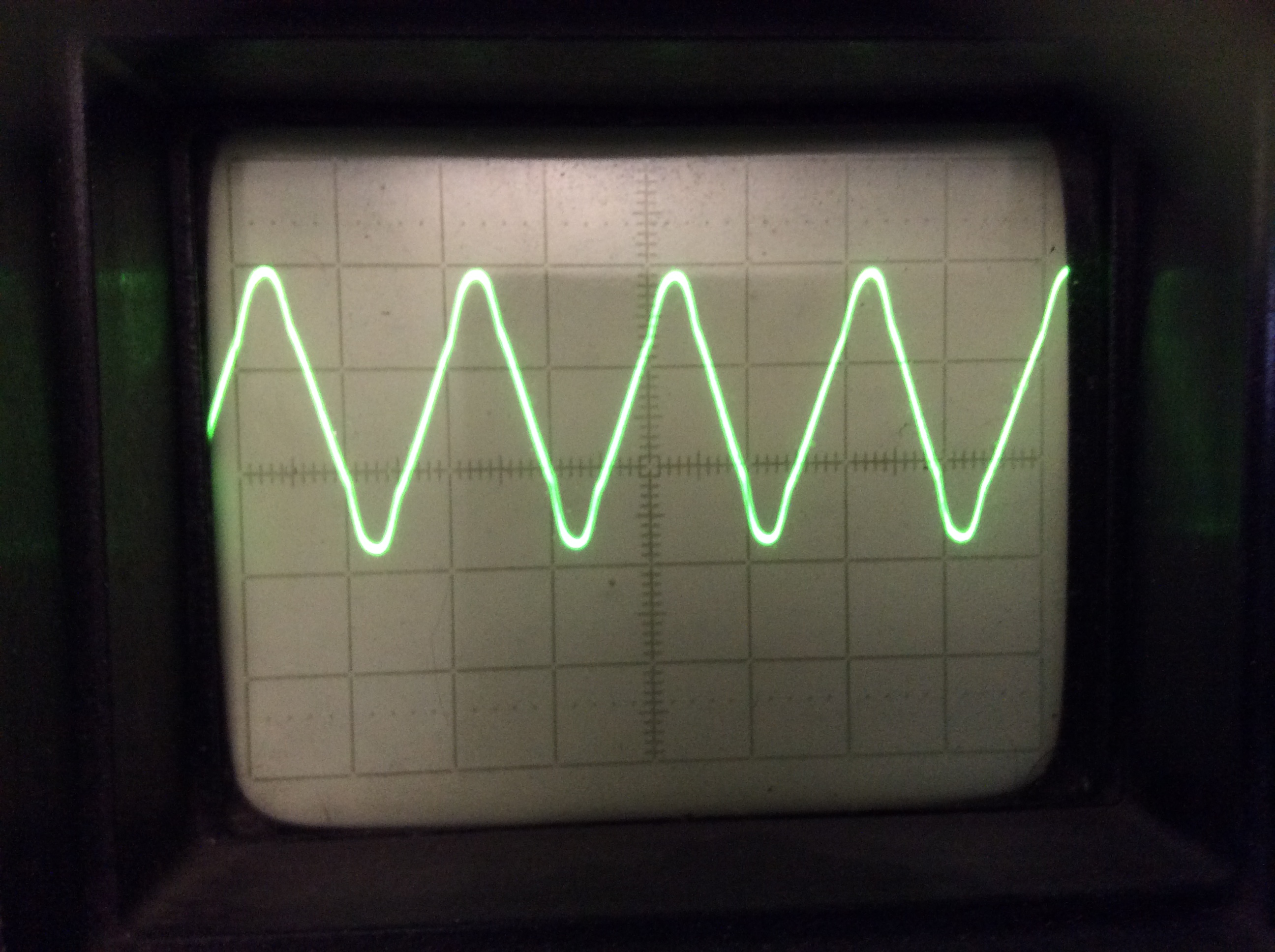

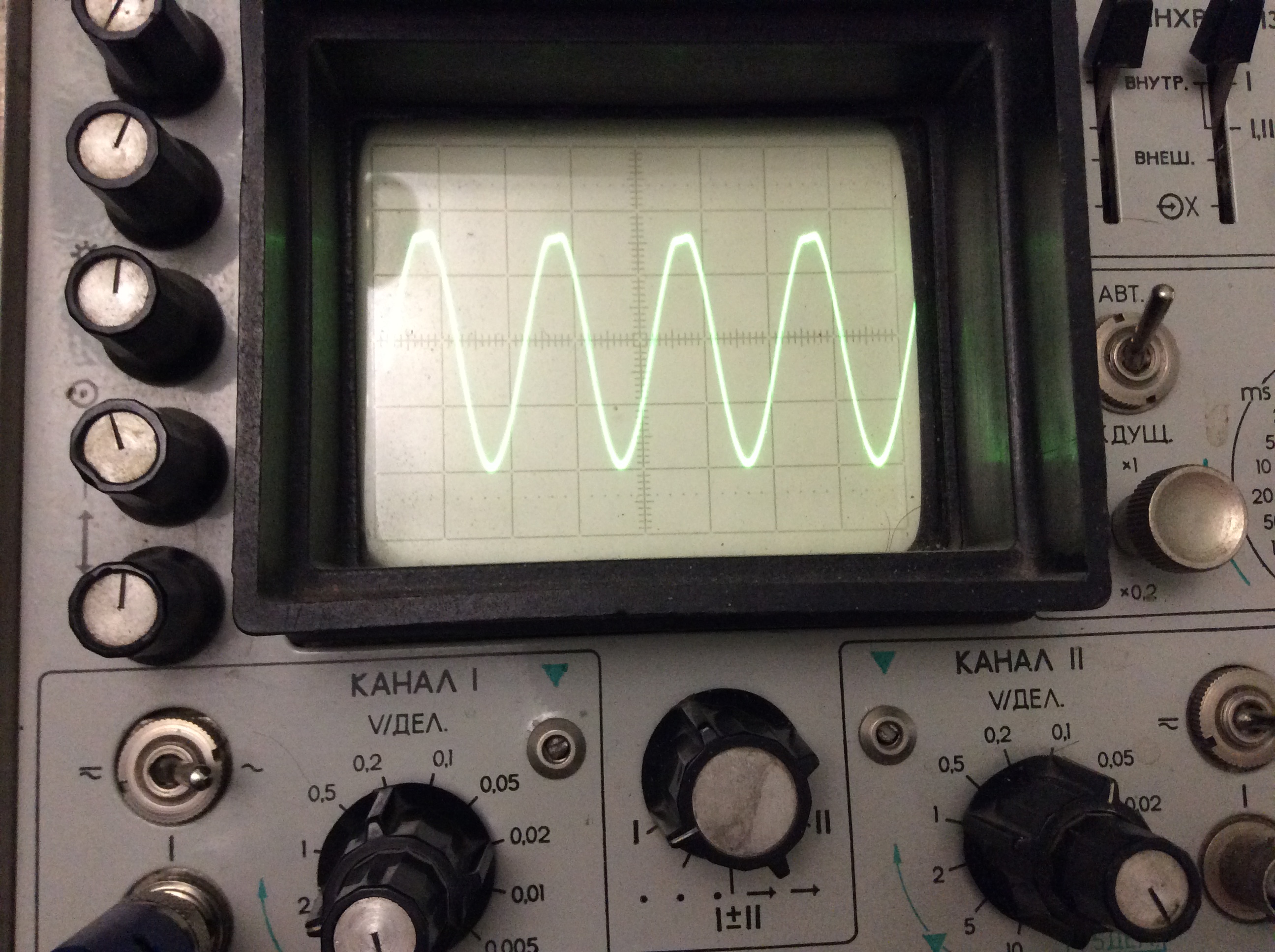

В общем не особливо что то изменилось. Когда мы измеряли без мощных ламп, то ограничение наступало на 70 В после конденсаторов С11/12. Сейчас ограничение наступает грубо, примерно при:
4 Ом-7 В тестером на 10 Ом нагрузки.
8 Ом- 11,4 В тестером, грубо 30 В амплитуды на осциллографе.
16 Ом -13,4 В тестером. Примерно 18 Вт.
Если смотреть выход с генератора, то это 1 В, далее искажения.
При этом слушаю довольно таки громко буквально на 8 часах регулятора громкости.
Фон тестером: 4 Ом- 0,18 В; 8 Ом-0,31 В; 16 Ом- 0,67 В. Физически не слышно.
Отправлено спустя 1 минуту 18 секунд:
Ограничение на выходе наступает при 27 В на С11/12. Отправлено спустя 9 минут 24 секунды:
И ограничение наступает только сверху. Выходной трансформатор уже пищит.
Щуп 1:10, 2 В.где то 26,7-27 В. Отправлено спустя 1 час 7 минут 39 секунд:
Решил посмотреть разными щупами между землями анодного и сигнального. Они ( щупы) все исправные, но старые только и.... 1:10. Увы. Верхний светлый 10 пФ! А 2 оставшиеся старые менее 15 пФ. Новодельные тоже различаются. В том числе и картинкой на экране осциллографа. Который по хуже, имеет больше размах всплеска. Один HP-3060 на пределе 1:1 имеет ёмкость аж 128 пФ. На 10:1 имеет 23 пФ. Второй по лучше HP9100, 100 MHz. У него размах по меньше.
Он 60 пФ. https://www.chipdip.ru/product/hp-9100. Вот им чётче картинка. И картинка на 5 мВ меньше. 25 мВ против 30 у
HP-3060. Предполагаю, при 30 пФ совсем его не будет? Можно сделать звонок другу и узнать о наличии щупа приличного проф пользования, для проверки. Но что то мне подсказывает, надо этот вопрос снять с повестки дня.

При ограничении синуса, на аноде U3/4 имеем ограничение сигнала и сверху, и снизу. Снизу яко бы сильнее. Амплитуда выходит за возможности осциллографа. 10:1, 10В дел. Верхушка и нижняя часть синуса чуть-чуть выше и ниже краев экрана.
На аноде U3- 342 В переменки, при слышимом звуке с выходного трансформатора, 449 В постоянки при 457 В питания.
На аноде U4- 336 В переменки, при слышимом звуке с выходного трансформатора, 451 В постоянки при 456,5 В питания.
Сигнал с генератора, при этих измерениях, выставлялся дважды по звуку трансформатора. То есть его амплитуда могла быть немного разной.

Если честно, я совершенно не представляю причину таких осциллограмм на катодах. Дополнительные колебания сложной формы можно было бы назвать возбуждением, но форма сигнала не является периодической (если только от "полочки" до "полочки") и по прикидкам уже находится в районе 10кГц. Что вызывает срез самого сигнала на катоде - для меня огромная загадка! Посмотрю и подумаю.
Александр, пожалуйста поясните, куда был подключен второй конец щупа?
