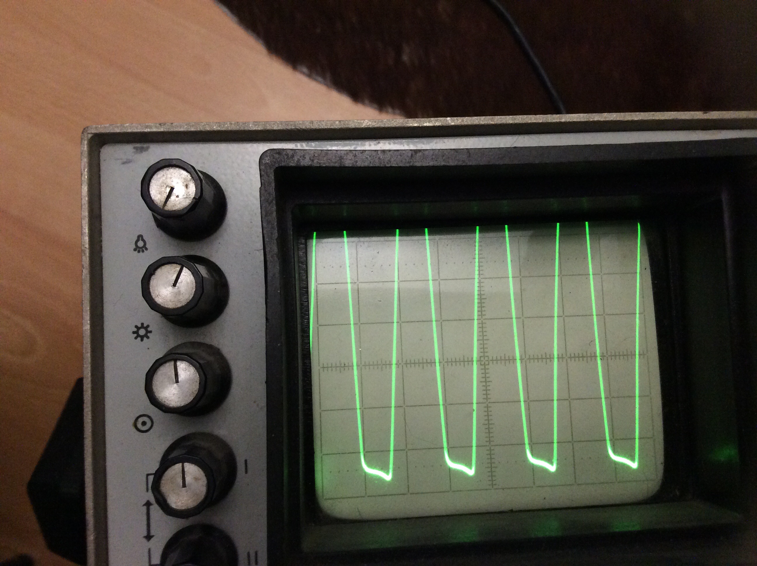

При ограничении синуса, на аноде U3/4 имеем ограничение сигнала и сверху, и снизу. Снизу яко бы сильнее. Амплитуда выходит за возможности осциллографа. 10:1, 10В дел. Верхушка и нижняя часть синуса чуть-чуть выше и ниже краев экрана.
На аноде U3- 342 В переменки, при слышимом звуке с выходного трансформатора, 449 В постоянки при 457 В питания.
На аноде U4- 336 В переменки, при слышимом звуке с выходного трансформатора, 451 В постоянки при 456,5 В питания.
Сигнал с генератора, при этих измерениях, выставлялся дважды по звуку трансформатора. То есть его амплитуда могла быть немного разной.
Сверху синуса
Снизу синуса

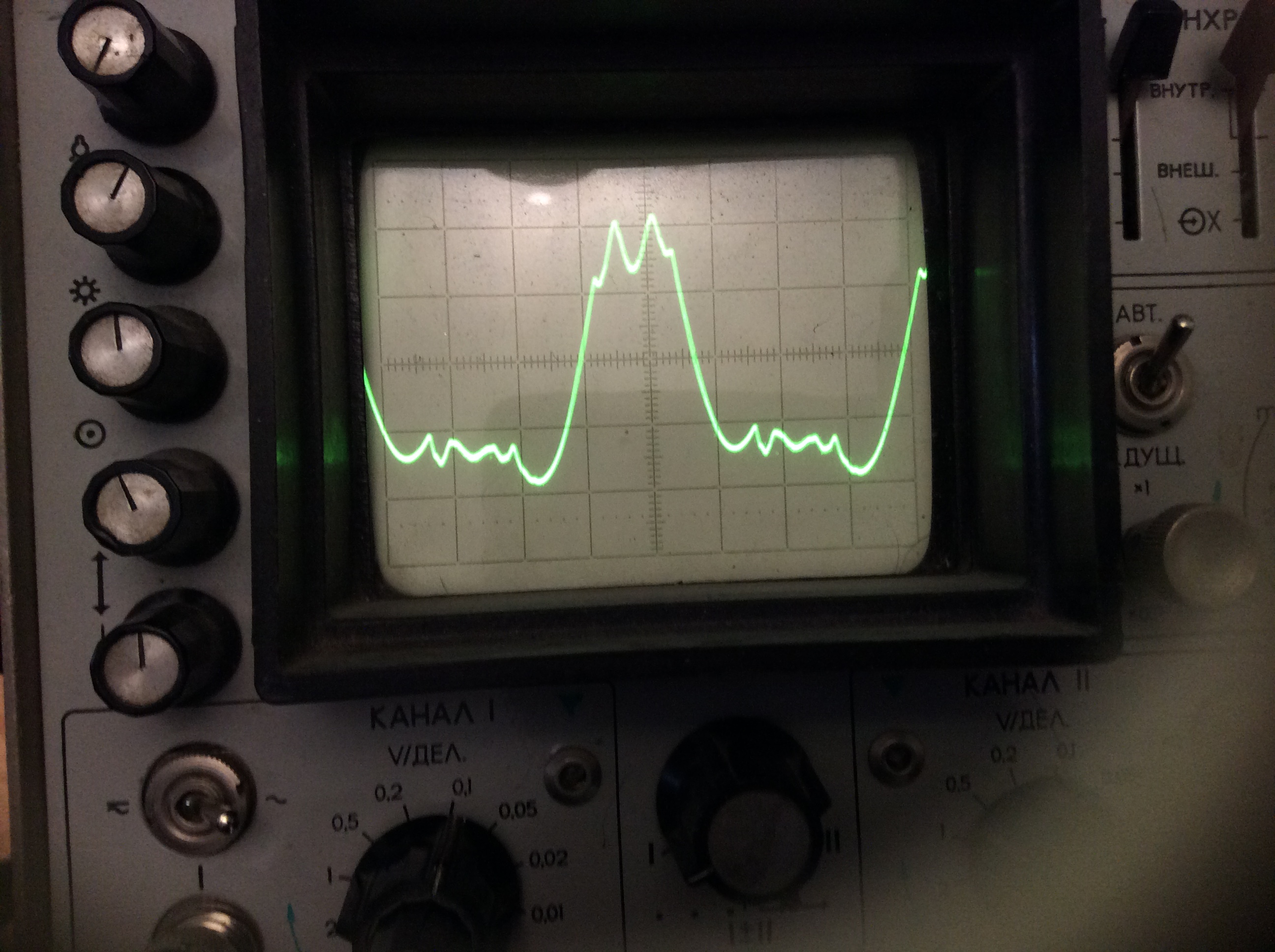

Раз уж начал смотреть, то не преминул пройтись по памятным местам. Посмотрел накал U3/4- 6,05 V. На U1/2- 6,325V
На 6,3 В драйвера 64 В. На 6.3 КТ88- 64 В. А на подъёме накалов 65 В- опять 70,29? Я доказывал, что это из за отсутствия мощных ламп, но теперь они стоят и работают. Теперь уже и я не до понимаю, почему.
Осциллографом. На самом накале драйверов, на конденсаторах С16/18 пульсации около 1 мВ. А вот если относительно земли питания, то опять 50 мВ. Вроде бы удалось ранее уронить до 5 мВ. Но сейчас я снял шунт с постоянки анодной! Хотел было прикоснуться им к выводам С17, но что то.... В общем не стал делать глупостей. А вот на накале КТ88 относительно земли 400 мВ пульсации. Но у нас там не стабилизатор, а выпрямитель.
Осталась мысль поменять выходные лампы. Заодно снять их ток в рабочей схеме при не именных 2,2 В на токозадающих резисторах R25/26.
Между накалом драйвера и землёй питания.
Щуп 1:1; 10 мВ/дел; 5 ms.

Если честно, я совершенно не представляю причину таких осциллограмм на катодах. Дополнительные колебания сложной формы можно было бы назвать возбуждением, но форма сигнала не является периодической (если только от "полочки" до "полочки") и по прикидкам уже находится в районе 10кГц. Что вызывает срез самого сигнала на катоде - для меня огромная загадка! Посмотрю и подумаю.
Александр, пожалуйста поясните, куда был подключен второй конец щупа?

На R35 и R37 размах пик-пик получается 150мВ, т.е., при примерной симметрии, амплитуда =75мВ. У нас напряжение на резисторах - не менее 87мВ, т.е., в принципе, тока достаточно, чтобы отработать входной сигнал.
В каких точках Вы измеряли пульсации накал/земля?

щуп сидел на ножке С5, со стороны С7. Это и есть земля питания. А сигнальным щупом я измерял на турретах в контрольных точках, на шунтирующих накал конденсаторах.

Теперь по поводу пульсаций по подъёму накала. То, что Вы измеряете, похоже, это - пульсации с выхода БП накала + пульсации на шине +65В. тогда приведённый результат - нормальный.
