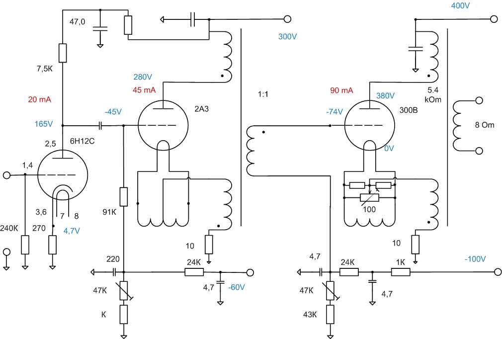

Схема:
Пентоды отброшены сразу – ну не нравится мне их звучание, значит триоды. Есть опыт прослушки усилителя с применением в раскачке аналога 300В триода с большим усилением (6С45П). Звучит очень хорошо, но несколько резковато. Поэтому схема сразу рассматривалась трехкаскадная на триодах со средним и малым усилением. Все три каскада с местной ООС в катодах. По идеологии Сакумы (Susumu Sakuma) в качестве драйвера использована лампа обычно являющаяся выходной.
Отмакетированы:
6Г1 (и ее американский аналог) + EL34 (в триоде) + 300В. Звук порадовал, спектр показал наличие только второй и третей гармоник, остальные на уровне шумов.
6Г1 + 2А3 + 300. Звук стал ощутимо лучше, спектр показал наличие только второй гармоники. В окончательном варианте (для уменьшения габаритов) усилитель собран на 6Н12С + 2А3 + 300В все лампы Российского производства.

Схема:
Отмакетированы:

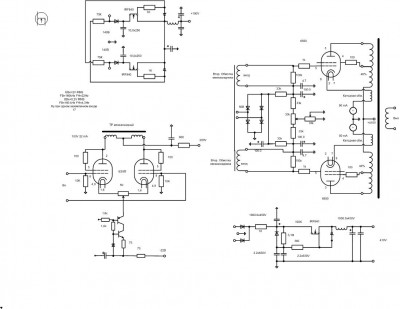

Что получилось в итоге:
Блок питания с софтстартом. Логика работы:
- сначала включается реле и запитывает накальные трансформаторы (все накалы переменкой) и источники напряжения смещения – отдельные трансформаторы;
- затем включаются источники анодного напряжения (отдельные трансформаторы для выходных каскадов и раскачки);
- при выключении сначала выключаются источники анодного, затем накал и смещение.
Все управляется одной кнопкой.
Софтстарт – отдельная песня, хочу поговорить о нем позже.
Выпрямители двухполупериодные на ультрафастах на 400 и 290 Вольт, очень хотелось поставить кенотроны, но не хватило места.
Фильтры CLC, для 290 Вольт и CLC для 400 Вольт, причем первая емкость в пределах 10 мкФ для 290 В для точной подстройки выходного напряжения и 15 мкф Siemens бумага в масле для выходного каскада

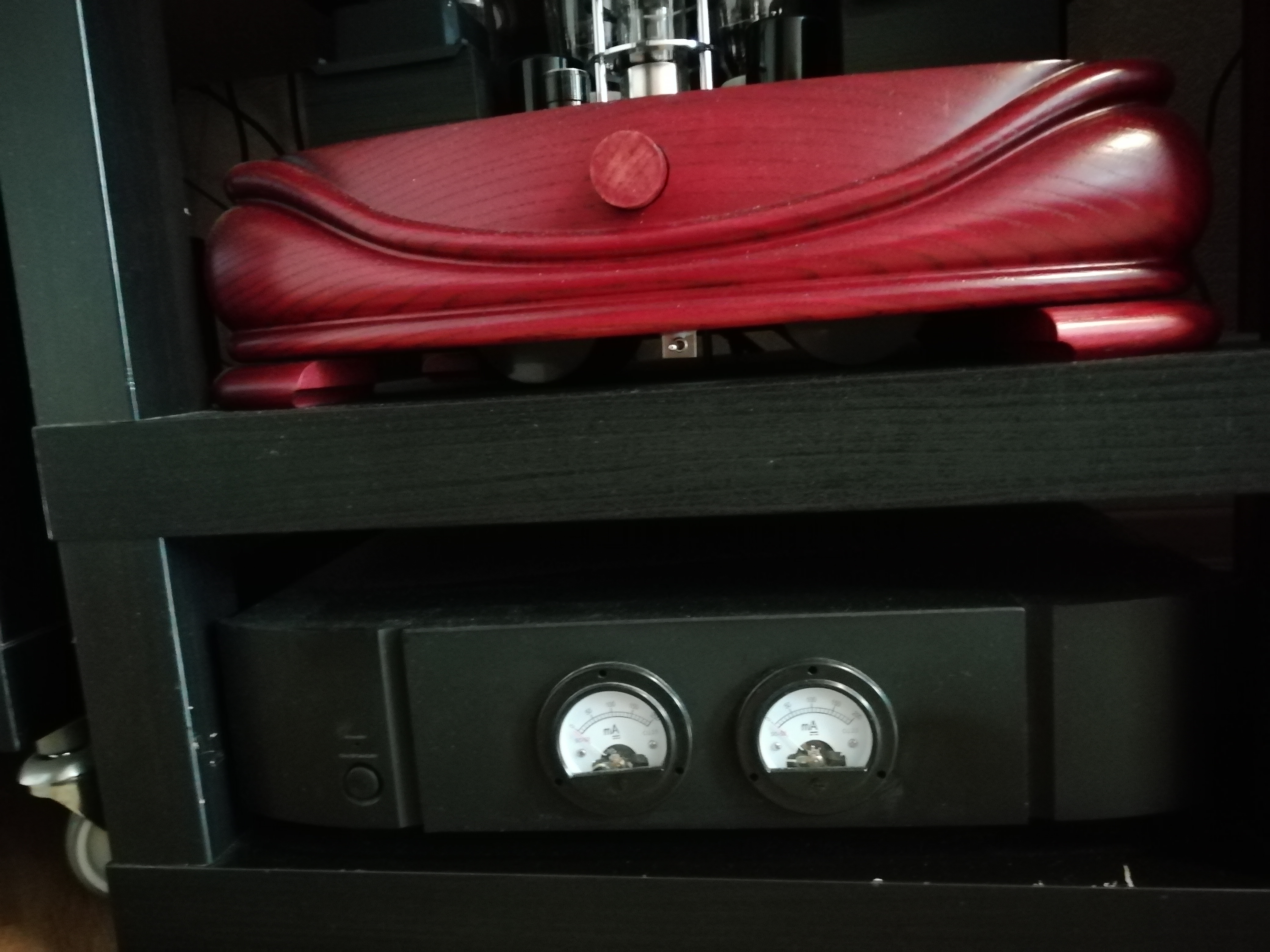

Немного нестандартно размещены индикаторы анодного тока каскадов - по одному на два канала сразу после диодов.
![Изображение]()
Отправлено спустя 4 минуты 16 секунд:
Индикаторы токов поставил в блок питания, фото позже.

Подскажите, проводили ли замеры АЧХ? Есть графики? На какой мощности?johnson1496 писал(а): ↑23 фев 2020, 09:24Полоса частот по -3 дб. не уже 12 Гц – 35 кГц
Средняя частота усилителя 500 – 700 Гц
Андрей

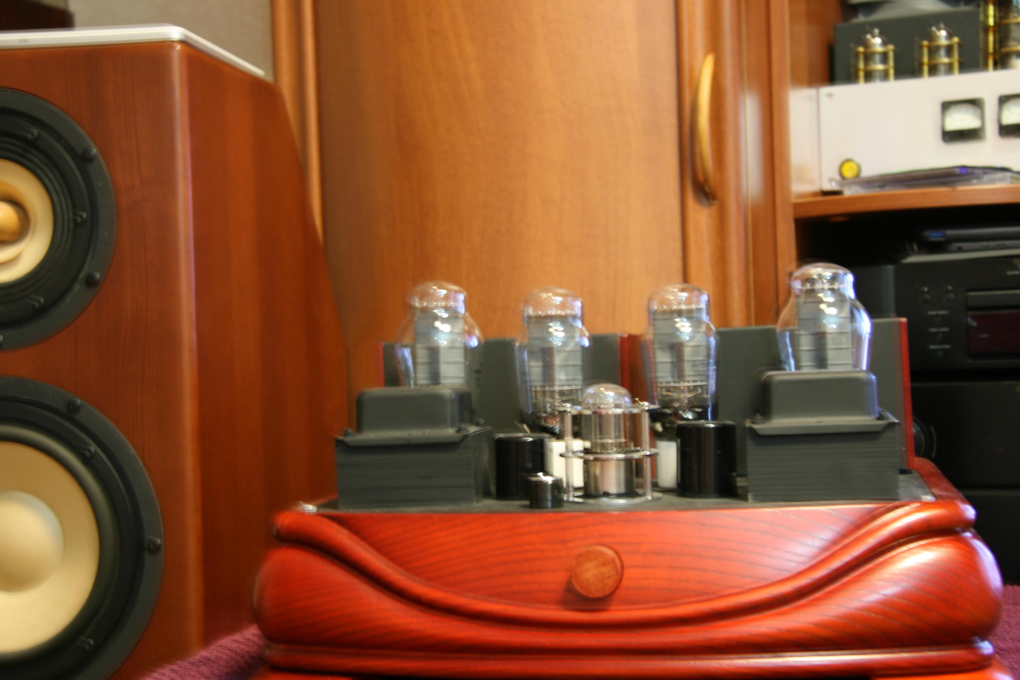

Надо вчитаться! По сути - два последних каскада в UL-включении. Немного не понял данные трансформаторов. Также - схема контроля токов автоматически их поддерживает или только отображает на индикаторах?
При измерениях - что такое "средняя частота"?
Корпус - отличный! Только какой-то разнобой с БП получается по внешнему оформлению.

Конечно нет. Обратная связь (у меня около 5%) через дополнительную обмотку в катоде, а UL через отвод на вторую сетку (обычно 25 - 43 процента) разные вещи. В моем случа обратная связь позволила слегка снизить выходное сопротивление усилителя и нелинейные искажения

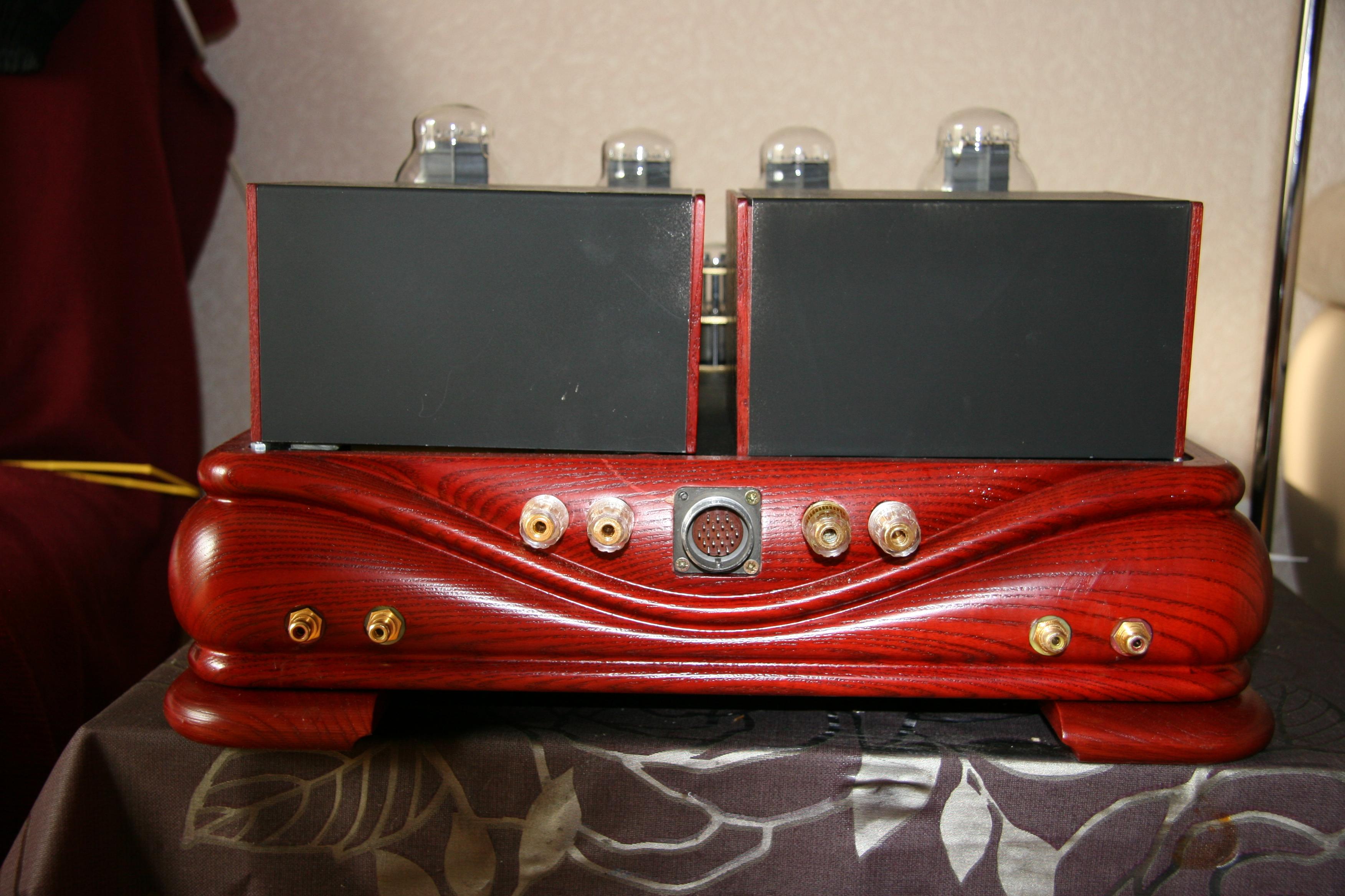

У меня есть конструкция с UL, ее видно на втором фото. По звуку абсолютно разные вещи
Милиамперметры только контролируют ток потребления, в варианте с однотактами они размещены в БП. К сожалению разработка и изготовление корпуса усилителя длилось более года и вылилось в приличную сумму, поэтому на БП использовал то, что было под рукой.
Отправлено спустя 1 час 49 минут 25 секунд:

Ну, UL изначально появилась в практических конструкциях для пентодов/тетродов, триоды считались линейными без ухищрений. Поэтому и считается, что это только ОС для таких ламп. Однако, когда оказалось, что пентоды в UL стали лучше триодов без неё, принцип UL - линеаризация характеристик - стали применять для триодов. Так как второй сетки нет и "коррекцию" нужно производить "в другую сторону" UL- сигнал стали подавать в катод.

Давайте определяться. Я сейчас не буду говорить о некоторых фактологических ошибках, это неважно, если честно. Получается, что существуют (в рамках рассматриваемых включений):
- усилители на триодах/пентодах в триодном включении;
- усилители на триодах/пентодах в триодном включении с обратной ультралинейной связью;
- усилители на пентодах/тетродах;
- усилители на пентодах/тетродах с обратной ультралинейной связью.
И все они звучат по разному.
Кроме того (это я по поводу второй приведённой схемы):
- есть однотактные каскады;
- есть двухтактные каскады;
- есть параллельные каскады (например, цирклотрон);
- есть последовательные каскады (например, мостовое включение).
И они тоже, как ни трудно догадаться, звучат по разному.
Также можно сказать, что разные триоды звучат по разному, как и разные пентоды/тетроды. Одинаковые лампы при разных рабочих точках и режимах работы по переменному току (например, при выборе импеданса выходного трансформатора) звучат по разному.
Я даже больше скажу:
- есть каскады с трансформаторным и бестрансформаторным выходом;
- есть каскады с разным включением (допустим, в режиме катодного повторителя);
- есть каскады с обратной связью и без неё (т.е., обратная связь не только ультралинейная бывает);
и т.д.
И всё это звучит по разному. Но это не мешает выделять принцип построения отдельных элементов схемы в некоторые обобщённые названия.

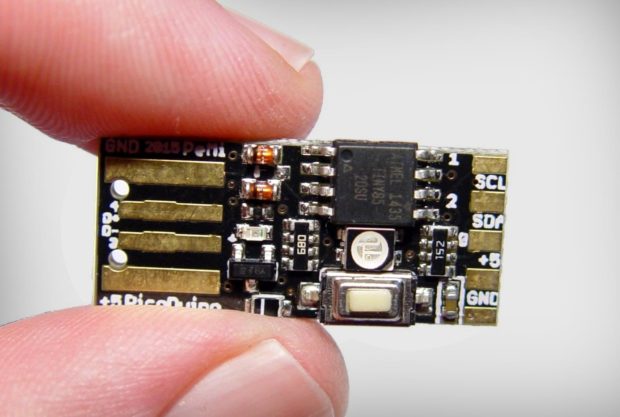

Нужна помощь. В софтстарте я применил приобретенную конструкцию на микроконтроллере. Сам в программировании откровенно слаб, хотя подпилить небольшую готовую программу в С++, залить hex могу. Нужно разработать конструкцию на атмеге, лучше Тинни13, лучше на С++:
- по нажатии кнопки без фиксации на одном из выходов появляется сигнал (0 или 1 не важно)
