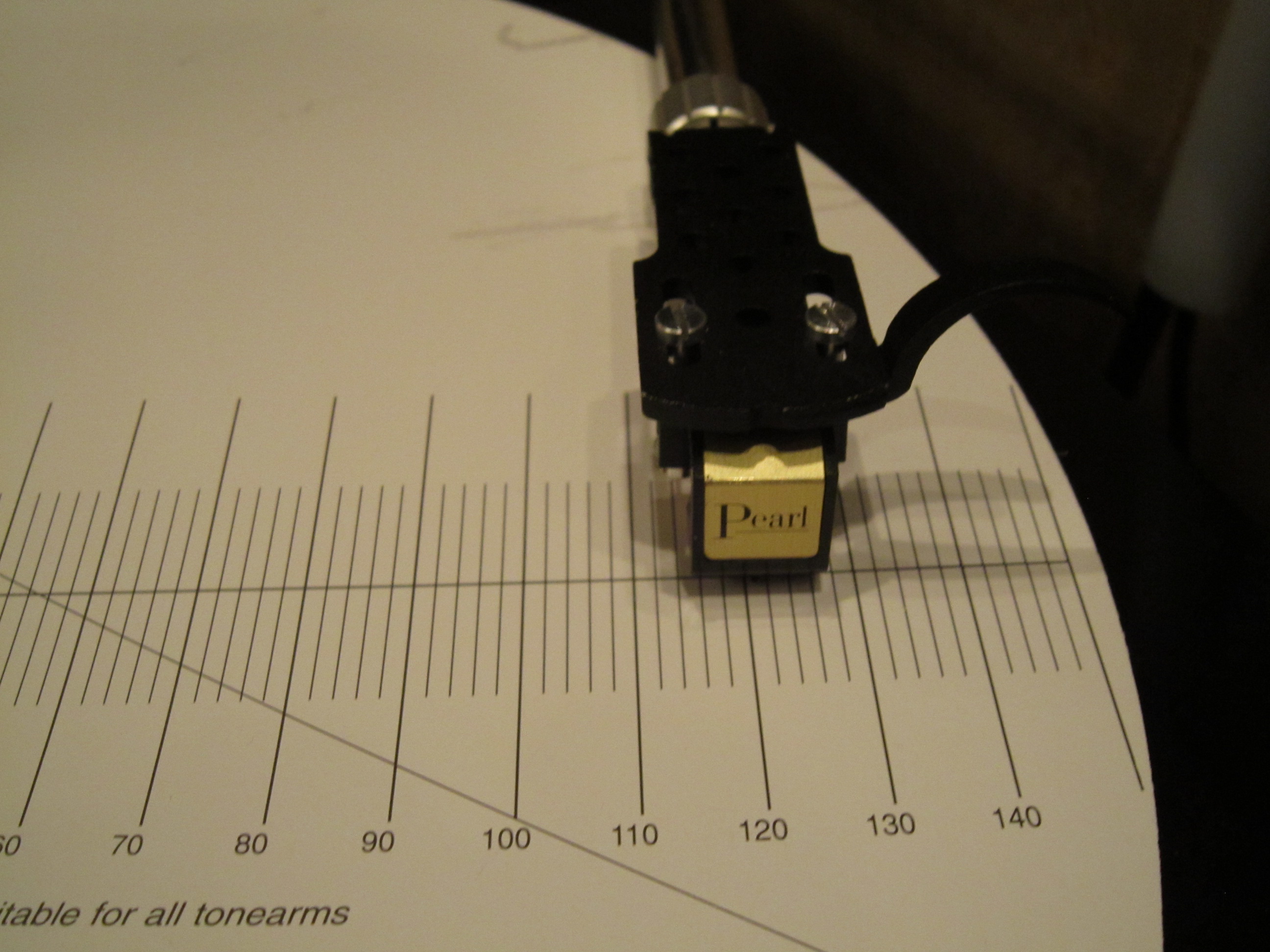

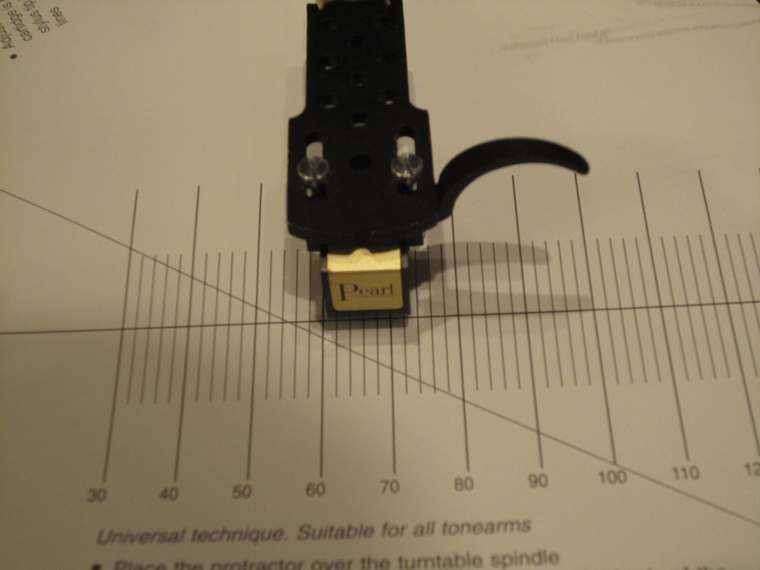

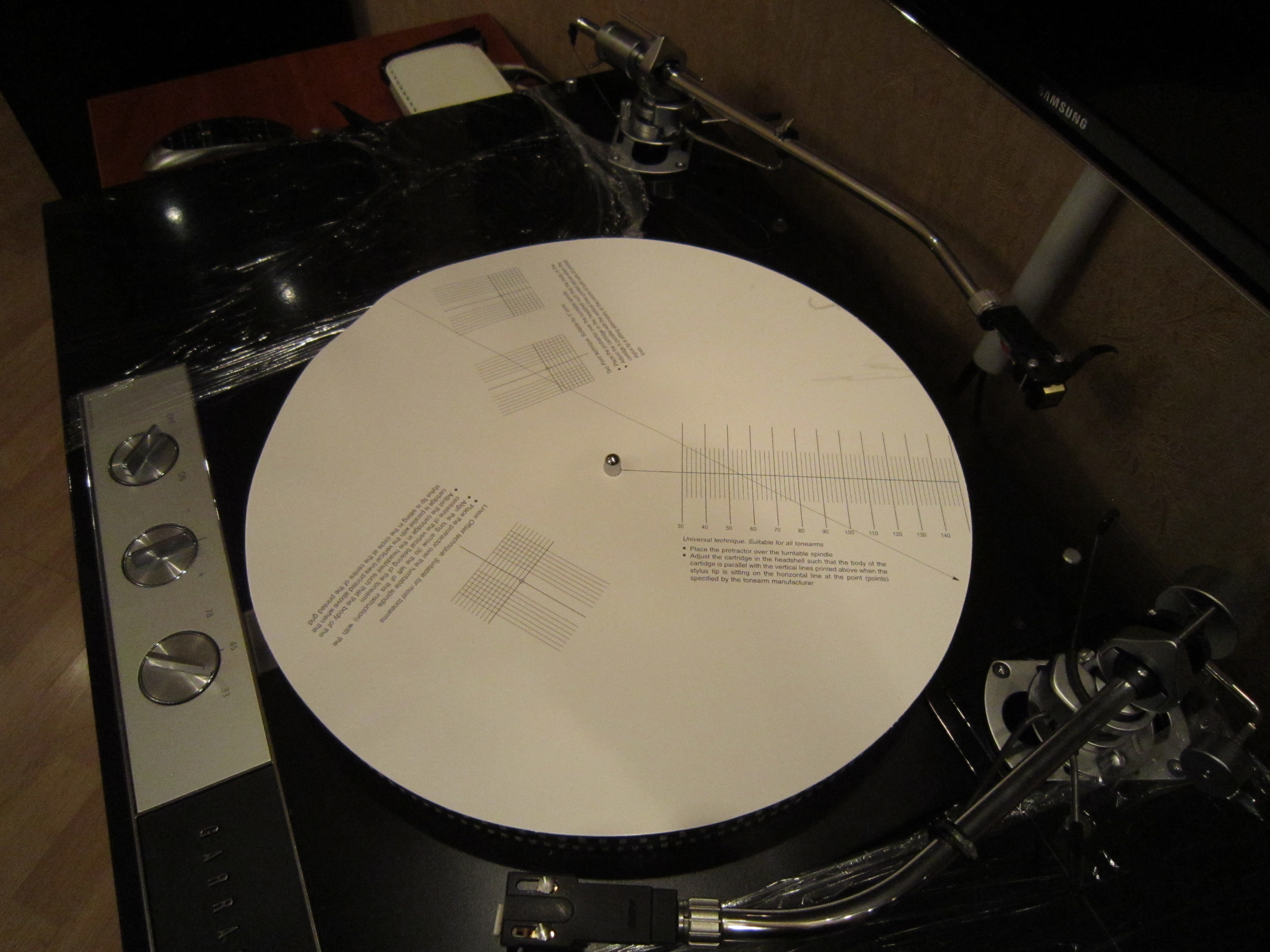

Роман Мирошниченко писал(а):4) По центральной точке углы хороши! Но... Буду проверять по универсальному, поворотному шаблону. И еще бы высчитать, правильное ли все-таки у меня соотношение получилось расстояний. Я не умею этого.
Если в двух точках перпендикулярность картриджа и радиуса совпадают, то остальное соотношение расстояний не играет никакой роли.
Сообщение Роман Мирошниченко » 04 фев 2015, 17:51
Продолжаю...
Не уверен, что я выбрал правильные нулевые точки и насколько это принципиально для универсального поворотного шаблона, но на "66/120.89" меня положение устроило.
Справедливости ради замечу, что оно меня устроило и на других выриантах точек. При вращении шаблона и выставлении иглы на шкалу, положение получалось правильное. По крайней , мне не хватает опыта, чтобы придраться. А сфотографировать без перспективных искажений я не могу.
Вроде, я как бы закончил с этим... Пошел настраивать остальные параметры. Остается вопрос, как это все встанет на 3009-ый? Хватит ли там диапазона регулировки слайд базы?
Сообщение poty » 04 фев 2015, 18:10
Не совсем понятно. Т.е., в какую бы точку Вы не поставили иглу, картридж везде стоит параллельно линиям сетки? Даже на крайних величинах?
Сообщение Роман Мирошниченко » 04 фев 2015, 22:04
poty писал(а):Не совсем понятно. Т.е., в какую бы точку Вы не поставили иглу, картридж везде стоит параллельно линиям сетки? Даже на крайних величинах?
Я весь диапазон не проверял, не могу сказать про крайние величины. Просто опять нашел несколько вариантов нулевых точек в разных источниках. Ну и проверил их все... Удивился, когда подошло. Подумал даже, что я не способен видимо обнаружить эти отклонения. Вот и проверил несколько величин произвольно - тоже нормально.
В следующий раз, при настройке другого картриджа, обращу внимание где отклонения начинаются. По идее они должны быть как по краям, так и по центру диапазона.

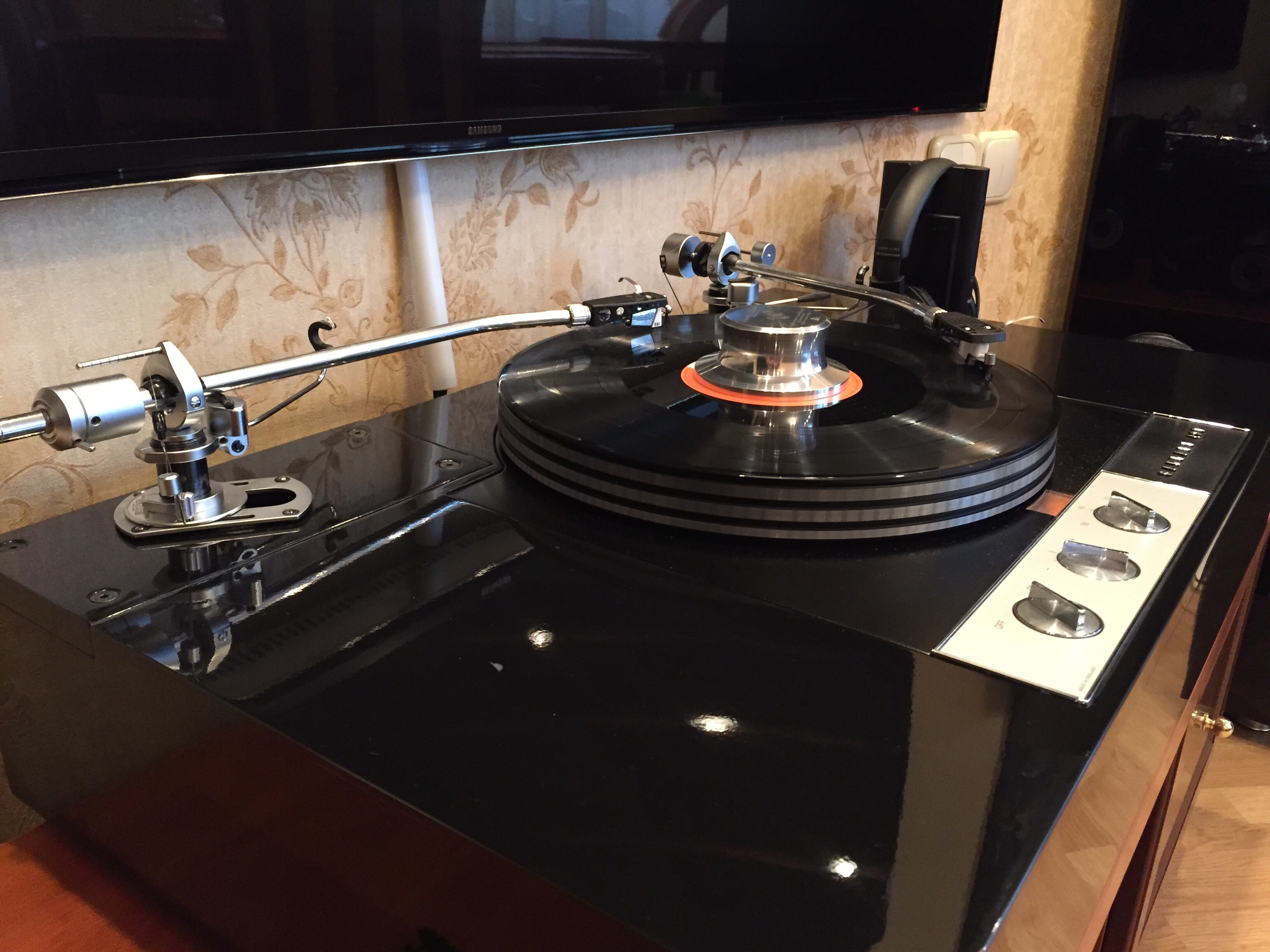

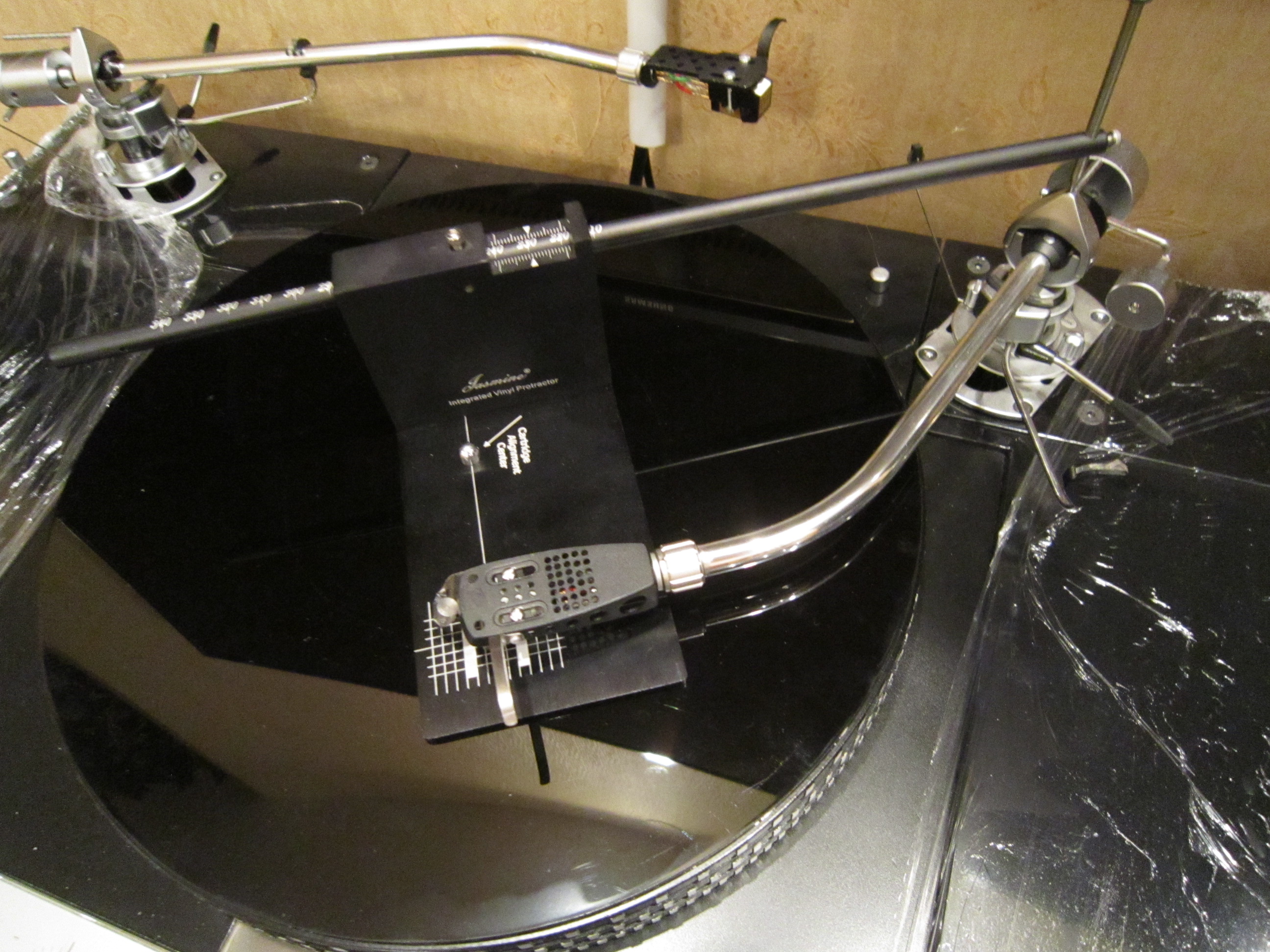

Осилил я и второй тонарм - SME 3009. Теперь это показалось совсем просто. Когда знаешь дорогу... Сначала подготовил картридж на шелле, а потом уже его на тонарм. Все у меня подошло. Немного подвинул базу. Получились параметры:
- Эффективная длина - 232,9 мм. (9,17");
- Расстояние пивот-шпиндель - 216 мм (8,5").
Теперь я могу сказать, что задуманное, при проектировании этого проигрывателя, реализовано. Я даже уже успел немного насладиться пользованием.

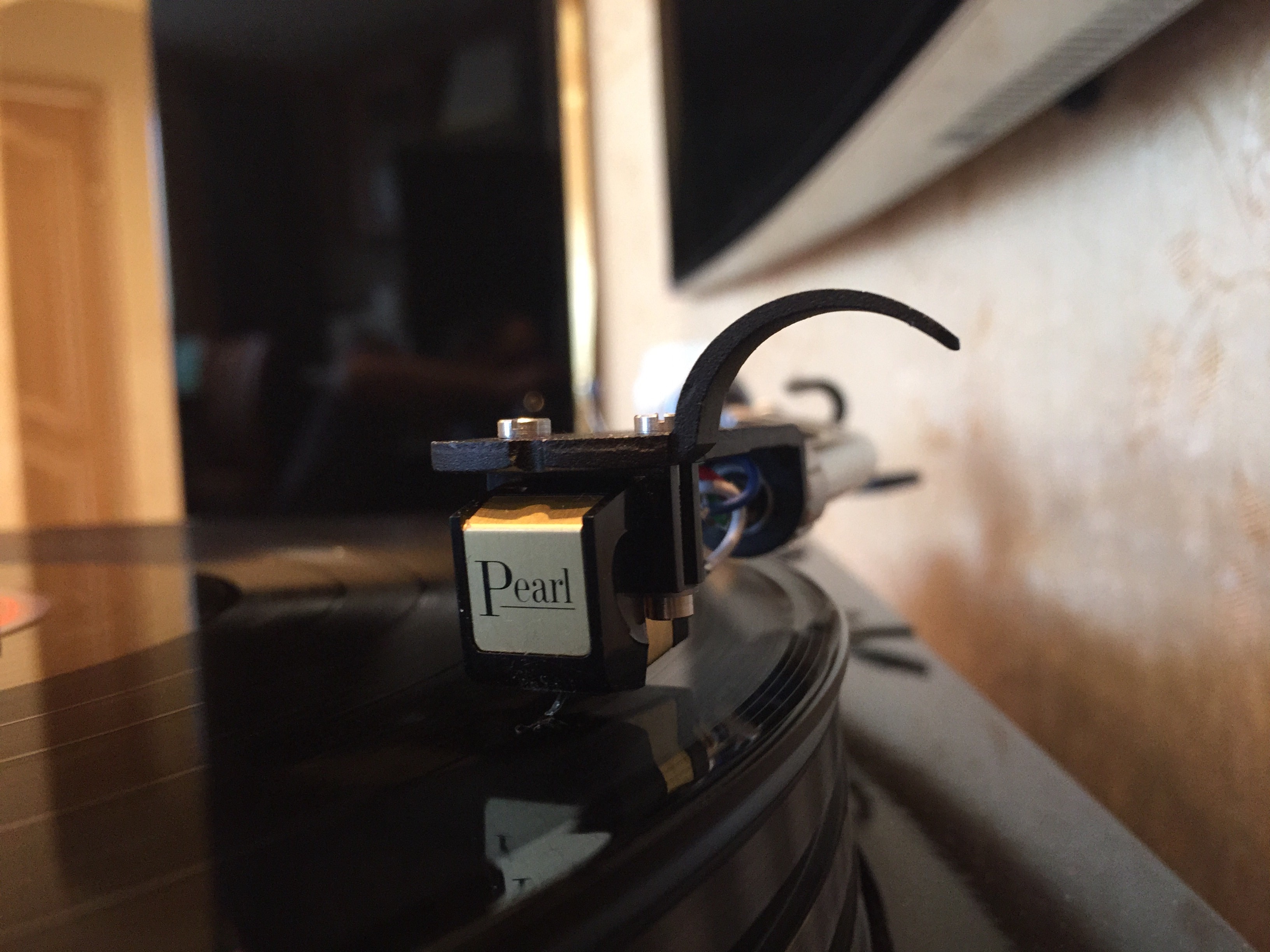

Есть несколько интересных наблюдений, на которые я обращу внимание в дальнейшем. Например, приятно удивила головка SUMIKO Pearl. Просто не реальная детальность, стереопанорама и локализация. На уровне сюрреализма. Она сейчас на 3012 установлена (Он так влияет? Проверю позже на 3009-ом.). Слушал ее в сравнении с Empire и Pikering (обе мои сегодняшние фавориты), она явно производит впечатление более яркое. Не ожидал. Но, всю коллекцию хочется переслушать именно с Pikering (от яркого быстро устаешь). При этом, у SUMIKO присутствуют легкие резонансы на средних. Звук иногда излишне звонок. Это тоже интересно понаблюдать будет.
В самых крайних точках параллельность нарушается. Особенно ближе к яблоку. Это становится заметно уже на 55-ти. В центре отрезка и к краям не так заметно отклонение, но немного есть. На 3009 все более традиционно.
P.S. Как инженерный инструмент мне эти два тонарма не понравились. Как-то все не четко. Базу микролифта опустить целая проблема. Все настройки сбиваются. А все из-за направляющей грузика антискейтинга. И очень не понравилось, что когда ослабляешь какой-нибудь шестигранник, начинается болтанка в этом месте и уход от уже настроенного параметра. Правда, других тонармов у меня не было, не знаю как там дела обстоят.

Роман Мирошниченко писал(а):приятно удивила головка SUMIKO Pearl. Просто не реальная детальность, стереопанорама и локализация. На уровне сюрреализма.
Я тоже слышал очень много хороших слов по поводу этой головки. Смутно, из подсознания, помню, что излишняя яркость на средних "лечится" изменением параметров входа (так называемого нагрузочного импеданса). Якобы для неё нужны нестандартные параметры.

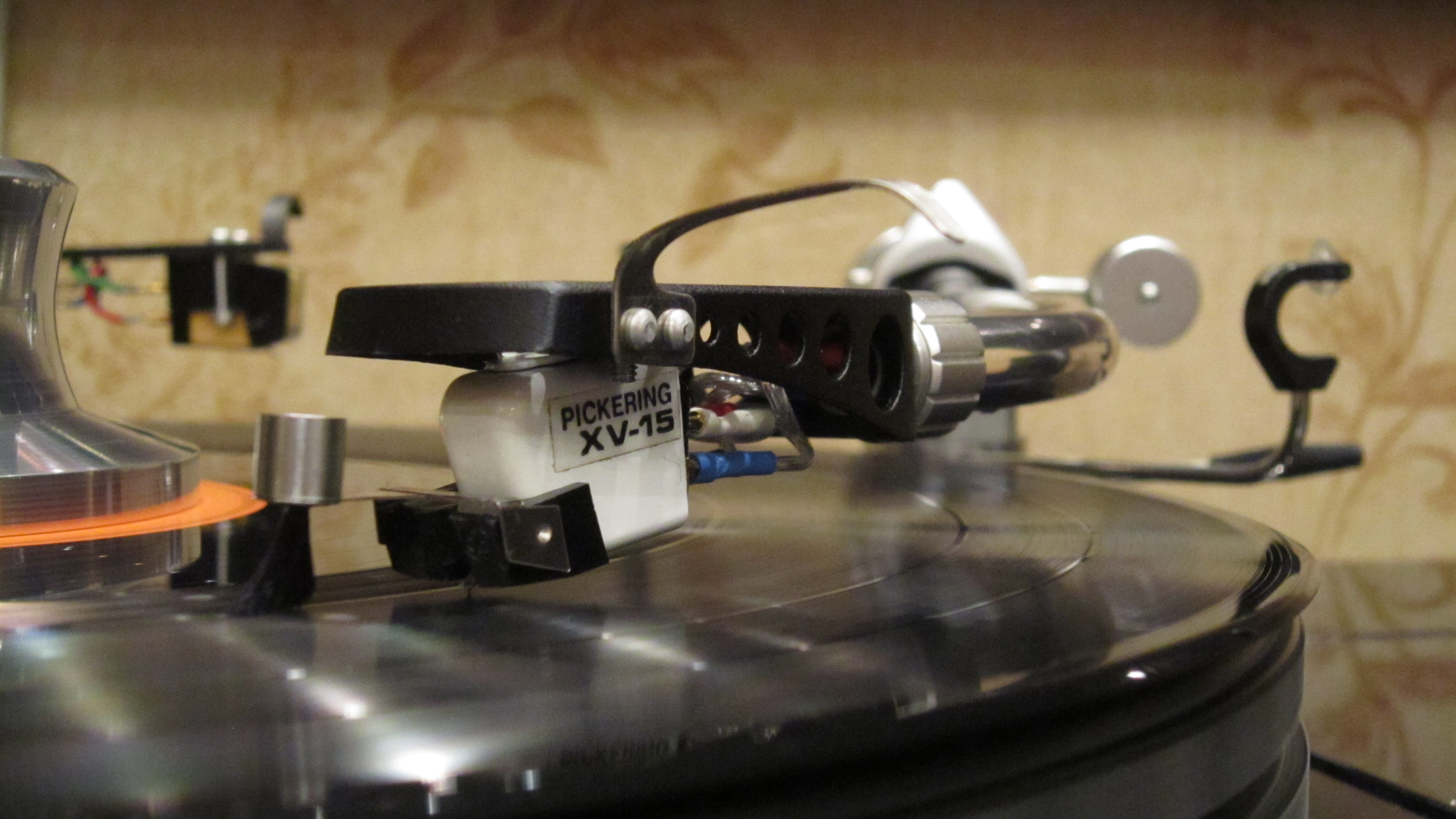

Я продолжаю утверждать, что сравнение не цель для меня. Два тонарма задумывались не ради этого. Сейчас я имею шикарную возможность переслушивать любимые композици в разном окрасе. И когда сторона заканчивается, сложно удержаться и не сменить тонарм, вместо смены пластинки. Но, по честному сравнение конечно в этом присутствует. Иногда ставлю все-таки оба тонарма и переключаю входа.
Так вот, о показавшемся мне преимуществе Sumiko. Удалось понять этот момент. Действительно на отдельных композициях она звучит впечатляюще ярко. Не оторваться. Но, на весь музыкальный материал моей коллекции это не растянешь. И если концерт состоит из разноплановых вещей, некоторые могут и разочаровать. В то время, как Pikering ровно отыгрывает абсолютно все. "Старый конь борозды не портит...". :-)

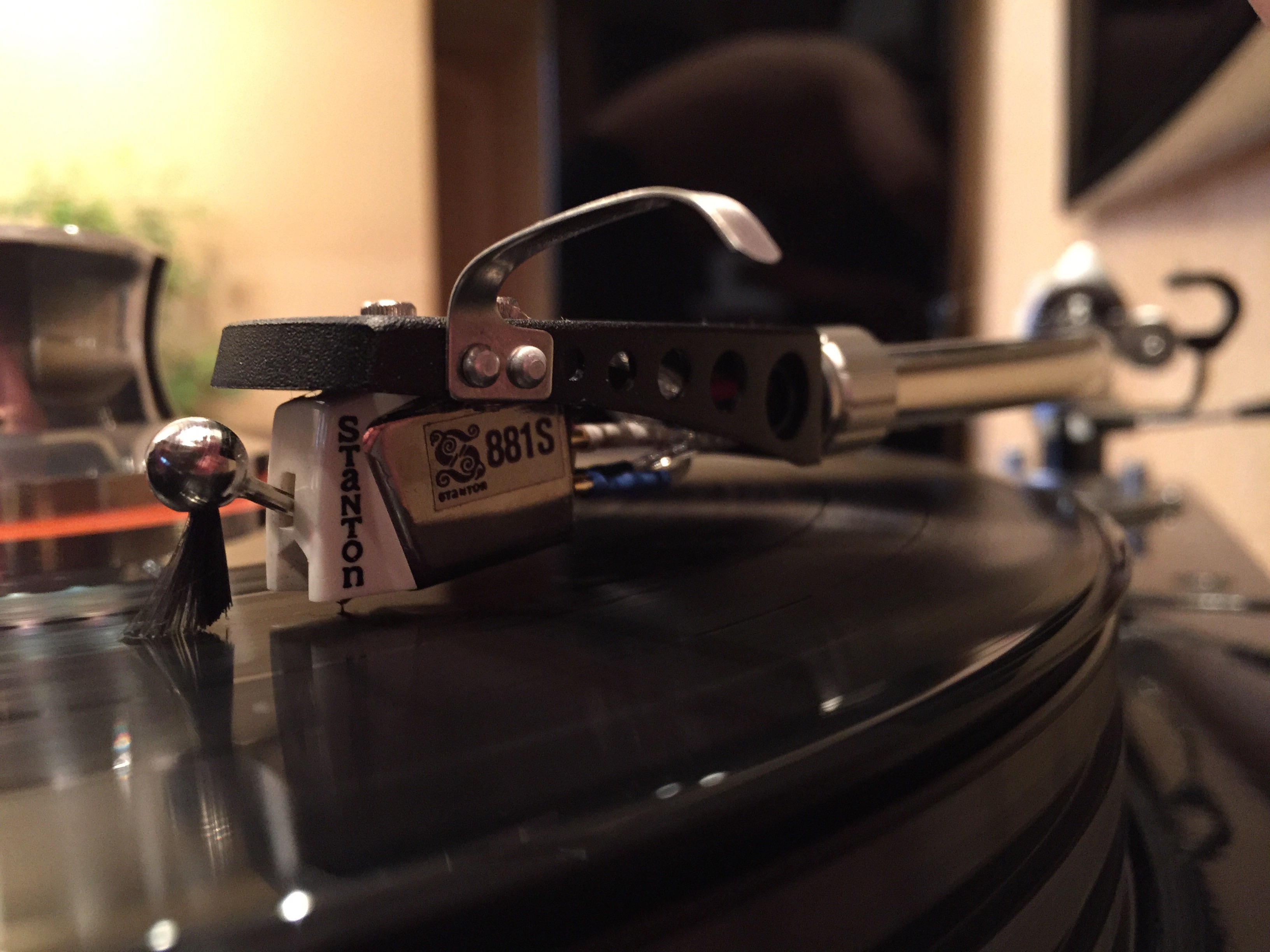

не пробовали сравнивать stanton и Pikering?
Сообщение Роман Мирошниченко » 10 фев 2015, 10:54
fogoverfrog писал(а):не пробовали сравнивать stanton и Pikering?
Я подумал, раз Вам это интересно, то мне это труда не составит. Почему бы и не попробовать сделать сравнение. Прямых ответов не обещаю, но попробую.
С утра решил переставить на 3012-м картриджи. Получилось довольно легко и быстро (минут 20-30). Когда уже снял с тонарма SUMIKO, понял - следовало записать настроечные данные. Можно было бы потом их легко выставить и лишь проверить. Это существено упростило бы процедуру и послужило бы информацией для анализа.
Звук безусловно понравился. Времени много не было, но однозначно не разочаровало. Особенно после SUMIKO на этом же месте. Говорить о полноценном сравнении не могу, так как и тонармы, и кабели, и (это главное пожалуй) фонокорректоры разные. Но, некоторые узнаваемые признаки от звучания SUMIKO (методом вычитания) позволяют предположить характер STANTON. Я планирую послушать комбинаци "STANTON 881+SME 3012" и "Pikering xv15+SME 3009" пару-тройку дней. А затем совершить рокировку картриджей на тонармах. И снова послушать. После чего и смогу сказать свое мнение.
