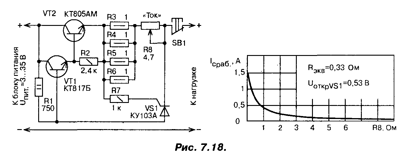

подводя итог...
Схема из журнала "Радио"

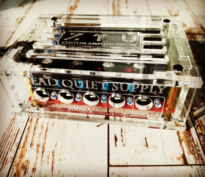

И ещё один :-)

Названия нравятся! :-)

Названия нравятся!
