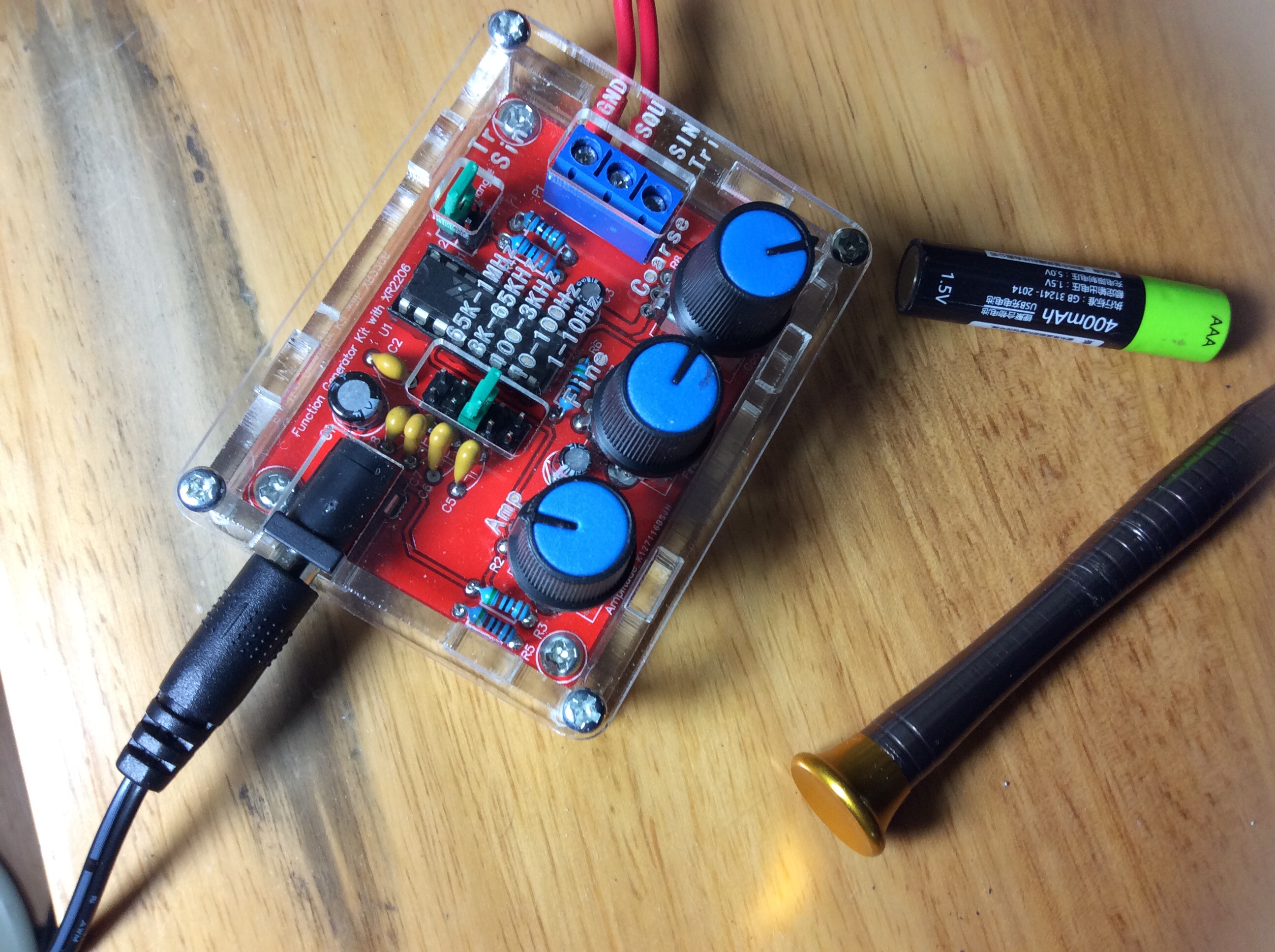

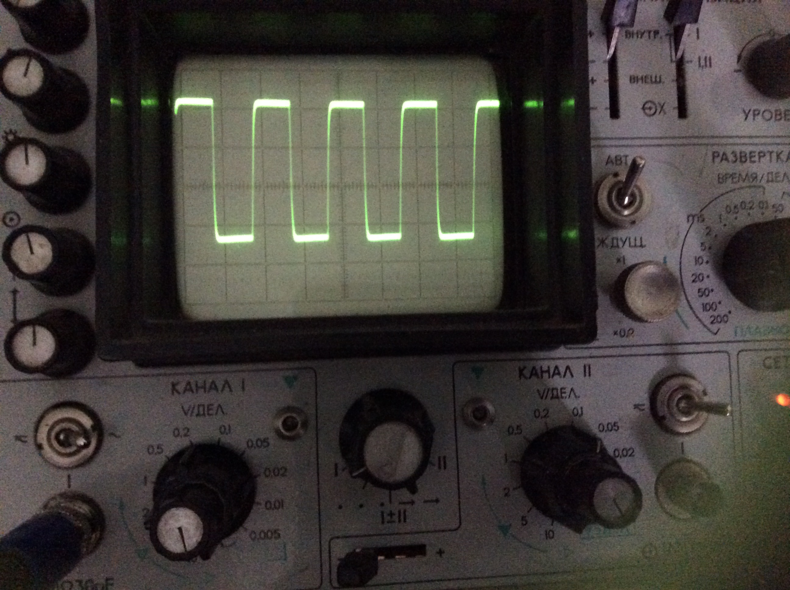

Подключил на вход смешной Китайский генератор, задушенный подстроечником. На выходе увидел картинку с входа! О как. Усиленную, само собой.
Первый вариант. Выход с усилителя на 10 Ом.
Поменял скважность
Выход усилителя.
Даже обсуждать нечего. Великолепно!
Генератор, это звучит гордо!
