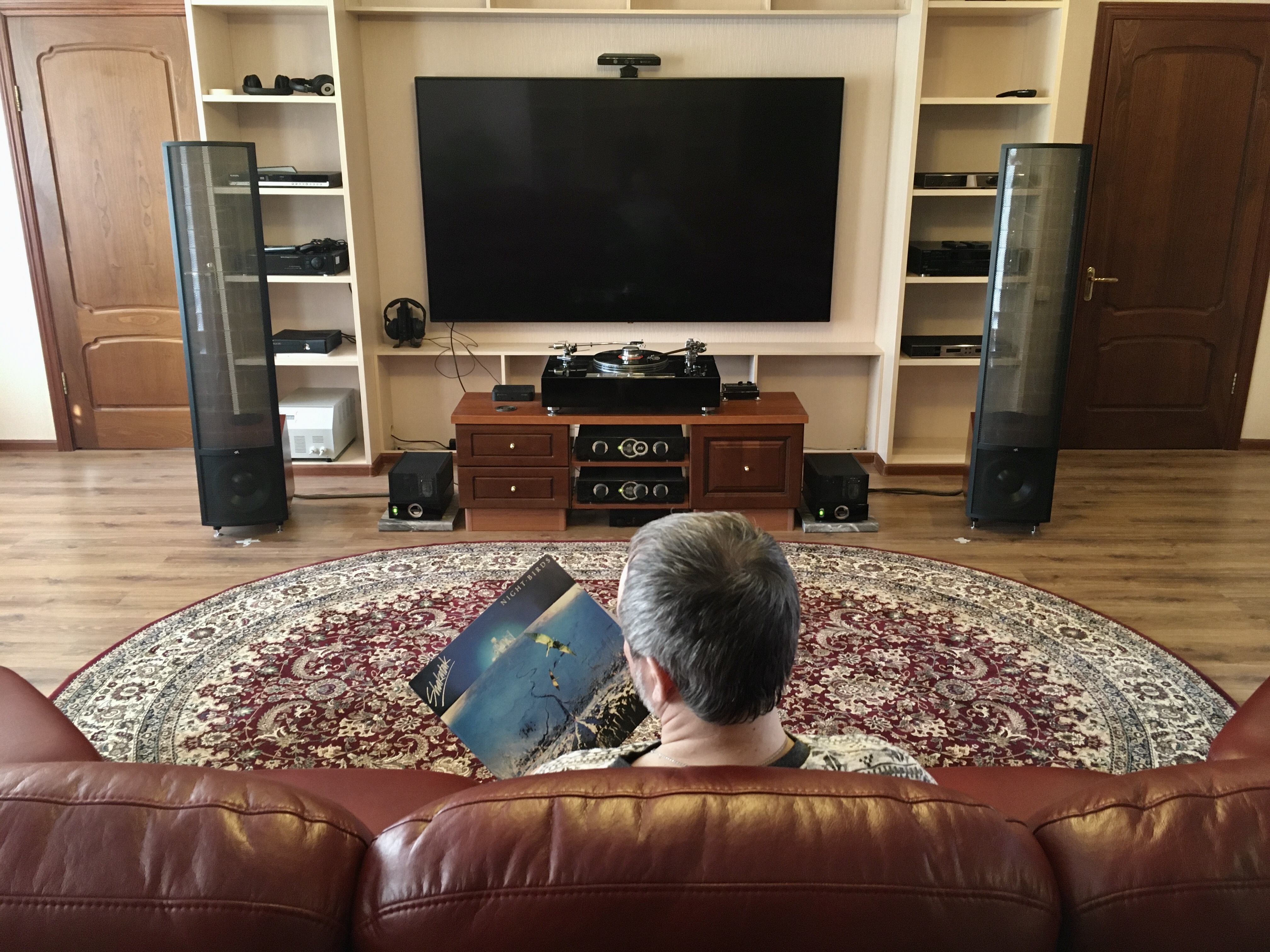

Сделан очередной шаг - в комнате встала мебель. Пока еще не полностью, только каркасы (стенки и полки).
Что-то из этого закроется фасадами, что-то так и останется открытым.
Тумба пока старая
На окнах только тюль
Я доволен тем, что уже получается, но... Звучание музыки стало просто НИКАКИМ!!!
Если до этого, я все-таки наслаждался звучанием и уже не пользовался румкорректором (хоть и приходилось себя сдерживать от соблазна). Я слышал много отрицательного в звучании... Но, в музыке была энергетика, было интересно слушать.
Теперь же, произошло очень заметное изменение звука. Ушла излишняя звонкость. Я сильнее выкрутил ручку аттенюатора для достижения того же уровня громкости. Музыка стала более наполнена информацией. Многие нюансы аранжировки теперь выделились и стали более заметны.
Но, звук какой-то мертвый. Это отметили все мои домашние. Словно слушаешь, прикрыв уши ладонями. И что-то есть не комфортное в этом звуке. Заставляешь себя, а не кайфуешь.

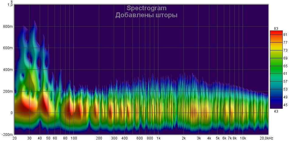

Удалось-таки дождаться, выбранного материала и воплотить задуманное: много плотной ткани, которая закрывает окна в нахлест - в два слоя (плюс третий слой тюли).
Когда тащил это в огромных, тяжелых тюках домой, задумался: не переборщил ли? Шестиметровую стену с двумя окнами драпирую двадцатью погонными метрами бархата + восемнадцатью метрами тюли... Самого впечатляет.
На слух изменения оказались ОЧЕНЬ значительными. После недавнего, музыкального разочарования с установкой стеллажей, это было подарком. Буквально, праздником для души. Поэтому, в первый вечер не дошло дело до измерений и фотографирования - не мог оторваться от музыки.
А вот, в замерах все не так уж и заметно.
мар 5 + шторы.mdat
(3.12 МБ) 422 скачивания
Относительно последней ситуации со стеллажами, изменения АЧХ не особенно значимые.
Похоже, даже ухудшилась равномерность.
Но, с реверберацией ситуация явно улучшилась.
Я не знаю, возможно я не в тех графиках ищу визуализацию слышимых изменений. Потому и выкладываю файлы замеров сюда. Чтобы потом, вернуться к ним с новым пониманием.
Если например, посмотреть изменение спектрограммы, относительно первого замера в пустой комнате (ни акустика, на усилитель, ни даже провода не менялись), то изменения явно значительные:
Кстати, проверил я и разницу в расположении штор.
Одно и тоже количество ткани. Но, либо окна закрываются в нахлест, либо шторы встречаются в центре окна.
На слух "нахлест" мне больше понравился. Хоть, зашторивать окно так и сложнее (какие мелочи :wink: ).
На графике АЧХ разница почти не заметна, на оценке реверберрации - "нахлест" чуть ровнее.

Похоже, что покупка ковра, станет следующим шагом моего аудиодизайна.
И подталкивает меня к этому не только музыка. ТВ-приставка X-Box + Kinect создала в гостиной игровую зону. На удивление, не только дети, но даже взрослые (многокиллограммовые дяди и тети), с удовольствием скачут в “Adventures!”. Что для, живущих этажом ниже, соседей похлеще громкой музыки.
Пока притащил ковер из старой квартиры.
Он мал для этой комнаты, но площадку первых отражений на полу вполне закрывает.
Получил очередную прибавку в качестве звука. Субъективно я ощущаю улучшение сцены и возросшую локализацию звуков.

Усадил жену послушать Roger Waters:
Она считает, что уже «лучше и быть не может»... А, я уверен, что не достиг и половины возможного. Хотя, кривить душой не стану, музыку уже тянет слушать. Возрождается моя зависимость.
