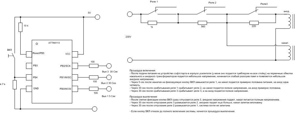

Ну ладно, катодными обмотками в выходных каскадах увлекся после статей Менно ван дер Вина (Menno van der Veen) в годах этак 2006-2008. Личность в кругах ламповиков довольно известная в инете находится элементарно и его статьи тоже (к стати poty по поводу ультралинейного включения триодов конкретного ничего не ответил и это Вас почему-то не возмутило). Основой для расчетов послужила монография Цыкина «Трансформаторы низкой частоты», работа известная, вкачивается элементарно.
Исчез с форума потому, что занимался софтстартом, отчет во вложении. Кстати на форум пришел, потому что прочел, что здесь присутствуют профессионалы, всегда готовые помочь. Судя по материалам в блогах МК здесь занимаются довольно активно. Но видно не судьба – в основном читал придирки к конструкциям, которые не укладываются в стандартные решения.
Посему это последнее сообщение. Модераторов прошу удалить учетную запись хотя бы для защиты персональных данных.
Да фьюзы МК должны быть выставлены на частоту 1,2 мГц – у разных производителей они по умолчанию оказались разными
Tiny13 softstart 1_2 mHz.zip
(361 байт) 428 скачиваний
А где программа в С++, очень хочется посмотреть. :smoke:

Управляется кнопкой или выключателем?

В описании упомянута "фиксируемая кнопка".
"через 5 сек после нажатия на фиксируемую кнопку ВКЛ замыкается реле 1..." - вот по этому пункту и был вопрос: для чего делается эта задержка? Ведь в процедуре выключения всего два интервала: реле 3 (сразу) - интервал 30 сек - реле 2 - интервал 30 сек - реле 1.

Владислав, меня это вопрос до сих пор интересует: зачем выдержка в 5 сек, если ни чего с реле не происходит.
Мне пытаются объяснить, что в это время "трансформаторы должны взвыть", наверное от предчувствия приближения неизбежности... :-)
Вопрос остаётся открытым. Я просто не понимаю этого...
И какая разница какая кнопка будет установлена, с фиксацией или без фиксации (как предусмотрена в моём предложении).
И что произойдет если "Выключатель" будет отключен ранее чем закончится "цикл включения"?
