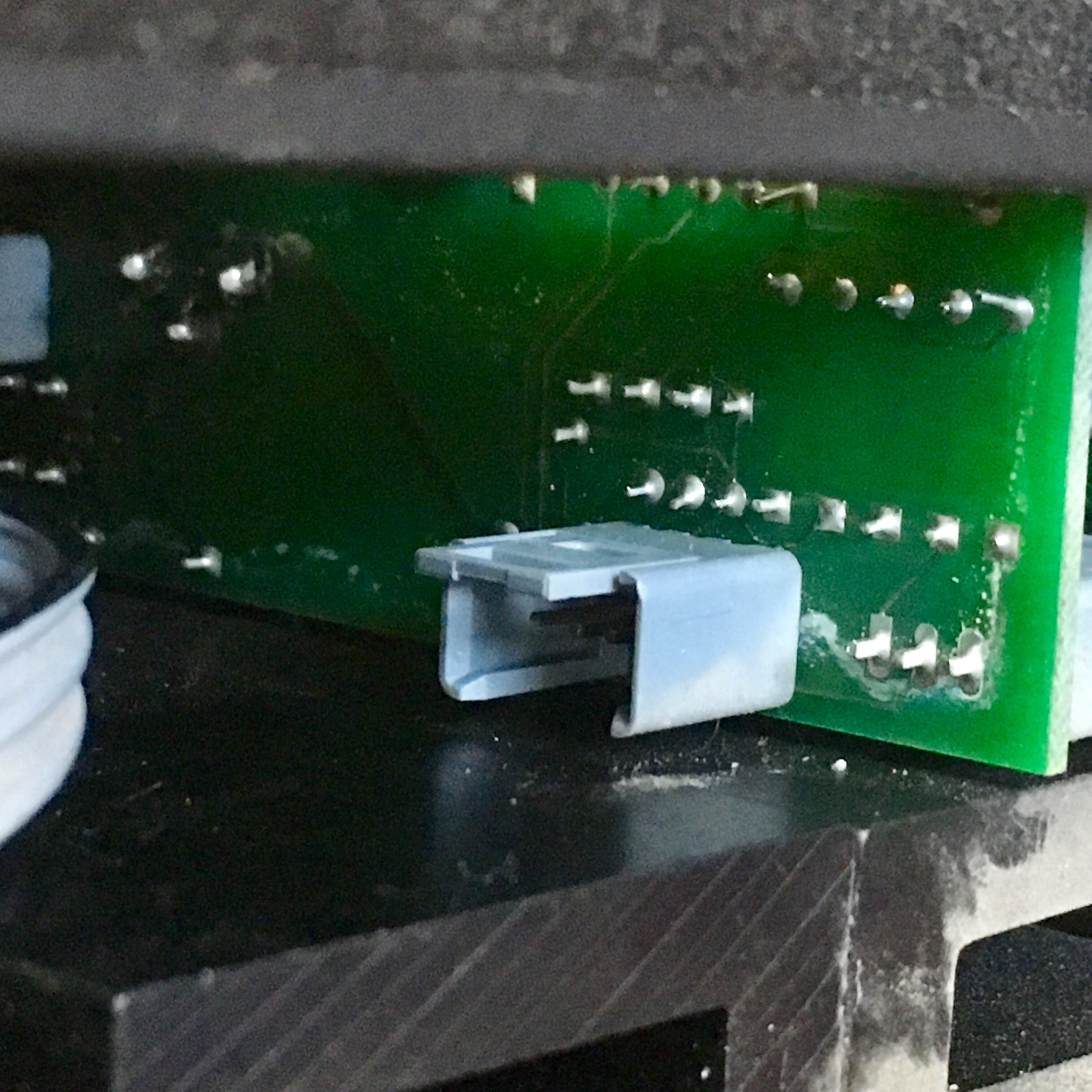

По настоянию хозяина системы, я вскрыл мощник. Надеялся увидеть что-то явное.
Конструкция впечатляет. Танк еще тот! Понятно откуда здесь 50 кг. набираются.
Увы. Единственное, за что зацепился - на плате этого канала, прям под переключателем режима "мост", какой-то подтек. Больше такого нигде нет.
Снял выключатель - все в порядке. Работает, контакты чистые. При отсутсвующем выключателе (т.е. "мост" уже не может быть включен) проблема не исчезает.
Собрал усилитель, поставил на место.
