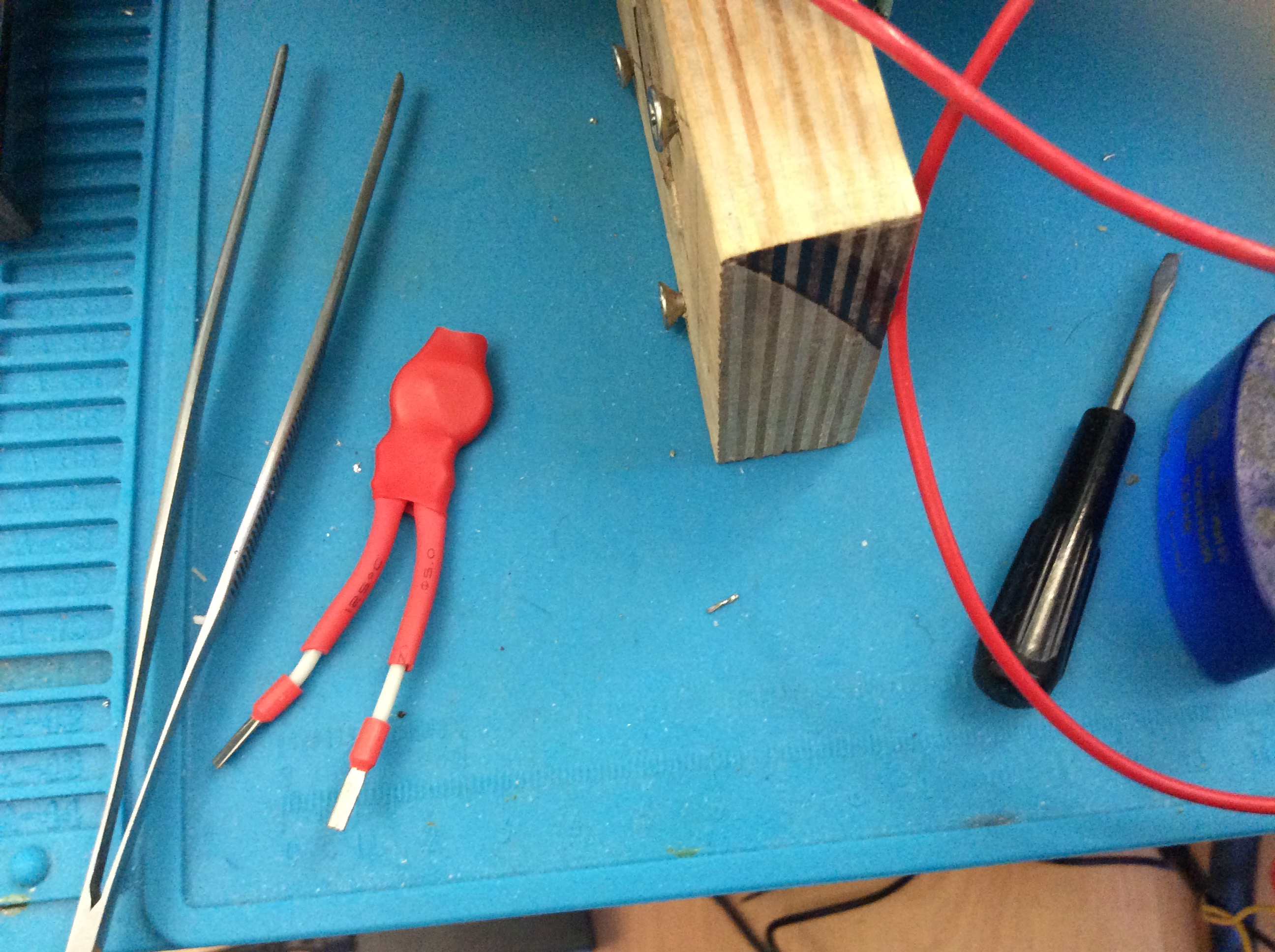

Поставил варистор 14N561K , одетый в изоляцию на 560 В. Пистоны отрезал, припаял то, что под руку попало. Не помогло. 596 В при включении. Есть на 460 В, но это уже маловато будет. Так как и 470-485 анодное бывает. Сейчас в сети 218В, анодное 463В. А разница будет на варисторе просаживаться? Нам ведь это не надо? казалось бы https://www.chipdip.ru/product/fnr-07d5 ... st_product на постоянке начинает срабатывать с 460 В! То что надо.

На 460В варистор лучше в анодное выходного каскада не ставить: ток на таком сопротивлении будет маленький: 1-2мА, но при напряжении в 500В это приведёт к долговременному рассеянию мощности в 1-2Вт, что явно ему не понравится.
