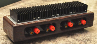

Двадцать лет спустя- продолжение Четырех мушкетеров по А Дюма, разжился мощными сопротивлениями 4 Ом; 2 шт по 8 Ом. Привинтил их на радиаторы
То есть два 8 Ом последовательно имеем 16 Ом, один-8 Ом и 4-х Омный как есть.
И давай измерять мощность. Генератор на вход, осциллограф до ограничения сигнала на выход, калькулятор на коленке. Имеем более точные данные по всем трём выходам вторичной обмотки выходного трансформатора.
4 Ом сопротивление висит на 4- х Омном выходе трансформатора: от пика до пика по осциллографу 28V/2=14/1,42=9,859x9,859=97,2/4 Om= 24,3 Wt.
4 Ом 28 V= 24,3Wt
8 Om 38 V=22,4 Wt.
16 Om 50 V=19,4 Wt.
То есть на 4 Ом имеем 24 Wt, как у Брюса!
4 Ом 28 V= 24,3Wt
8 Om 38 V=22,4 Wt.
16 Om 50 V=19,4 Wt.

у меня 3! Два по 8 и один на 4 Ом, так как три выхода вторички. Я подумал скрепить радиаторы между собой этажеркой, с зазором 10мм и резисторами наружу, всего делов то? Чего тут корпус изобретать? Ставим сэндвич вертикально, максимальный теплоотвод, используется то один радиатор из двух. Это с удобством перепайки. Молотком то по резисторам бить никто не будет? Использоваться они будут не каждый день.
Если начинать думать про селектор, его мощность должна быть с хорошим запасом, не менее 50 Wt, у меня нет таких, приобретать не хочу- проще перепаять, поэтому этот вариант не рассматриваю.

думаю, что можно их запихнуть в корпус и вывести наружу клеммы, нагрузку выбирать перетыканием клемм. Или поставить несколько сетевых клавишных переключателей и ими переключать нагрузку. Несложно и надежно, они держат до 10А тока.
Можно также использовать например для проверки источников напряжения накалов без ламп.
Андрей

Типо такого, но с селектором мне было бы проще. В качестве селектора тумблерный переключатель. Хотя можно и поворотный - я как раз такие ставлю в усилители свои.

У меня вопрос насущный - люди усилители несут, копать их на нагрузке из акустики считаю недопустимым.

Тогда для полноты картины нужно из старого динамика и кроссовера собрать эквивалент нагрузки. Так точнее можно будет смоделировать нагрузку, её реактивную часть.Евгений Михеев писал(а): ↑29 апр 2020, 22:17У меня вопрос насущный - люди усилители несут, копать их на нагрузке из акустики считаю недопустимым.

Я другим путем иду - когда уверен, что всё хорошо на резисторе - перехожу на реальную нагрузку
