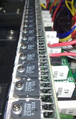

Какой тут на ... эквивалент? Когда на выходе 20 пар транзисторов... :smoke: а им ещё мало. :think:
