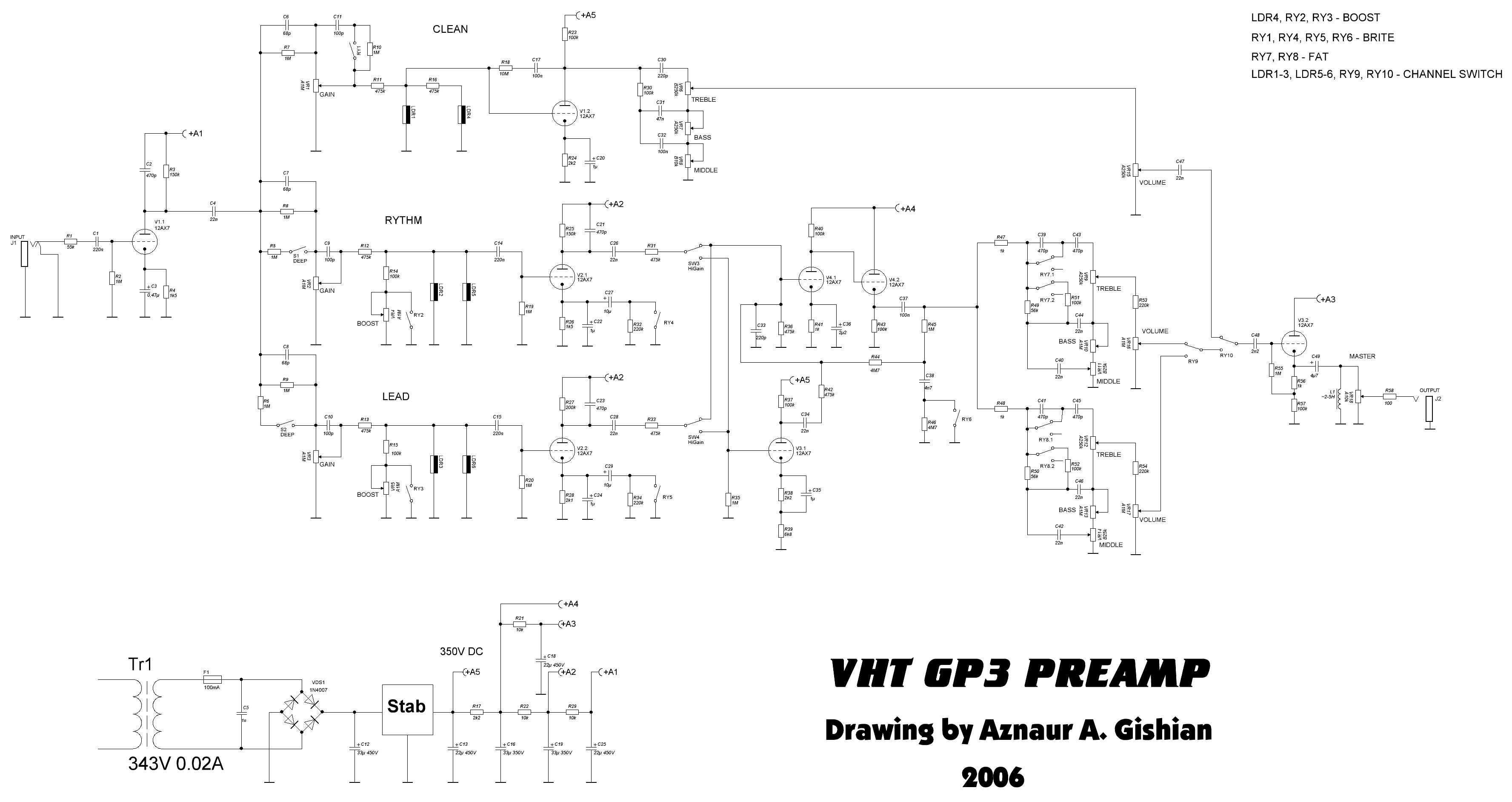

Еще в 2006 мой знакомый AZG проделал работу по отрисовке схемы с этого преда, пока он был у него на ремонте.
Как выяснилось позже, в схеме есть косяк - с6-8 должны быть 680пф.
Также в схеме я буду использовать lnd150 перед эквалайзером, так как у меня всего 2 лампы. После эквалайзера (сенд, он же выход) - всё та же LND, благо, расчёт для нее в качестве сенда у нас уже имеется благодаря Владиславу.

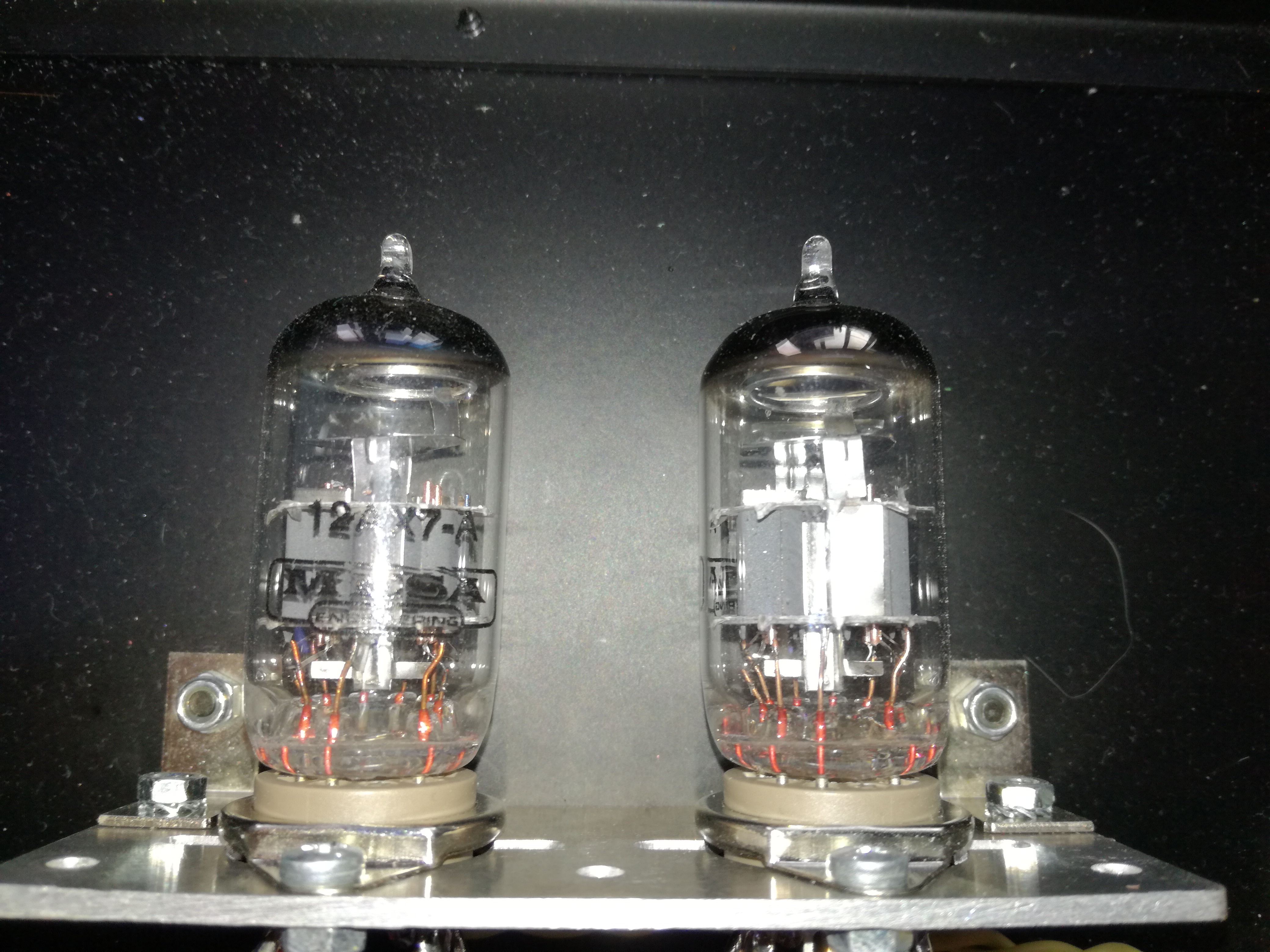

Сообщение Евгений Михеев » 06 май 2020, 22:22
Я говорил ранее о таком крепеже.
Очень удобен, но, к сожалению, только 2 лампы.

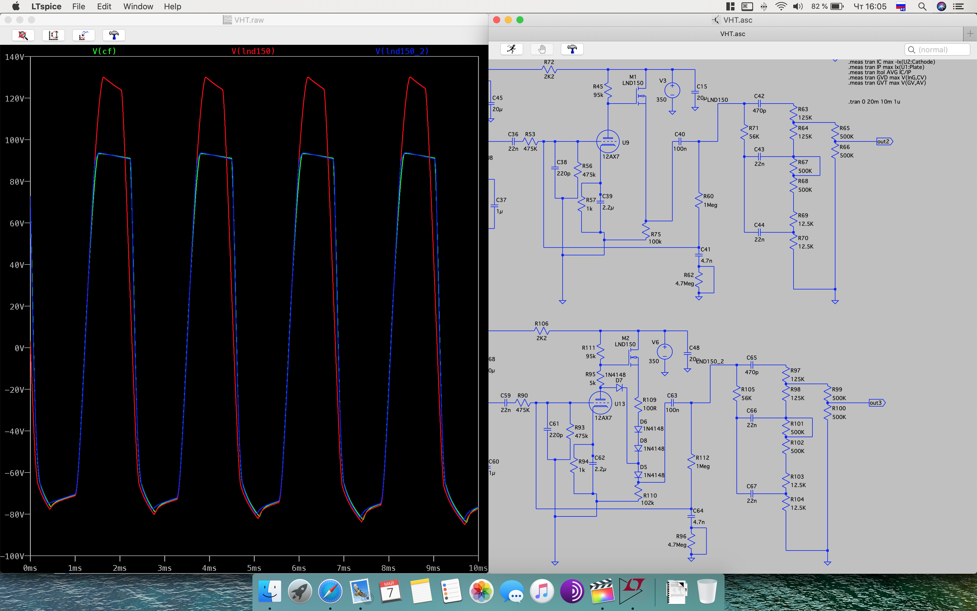

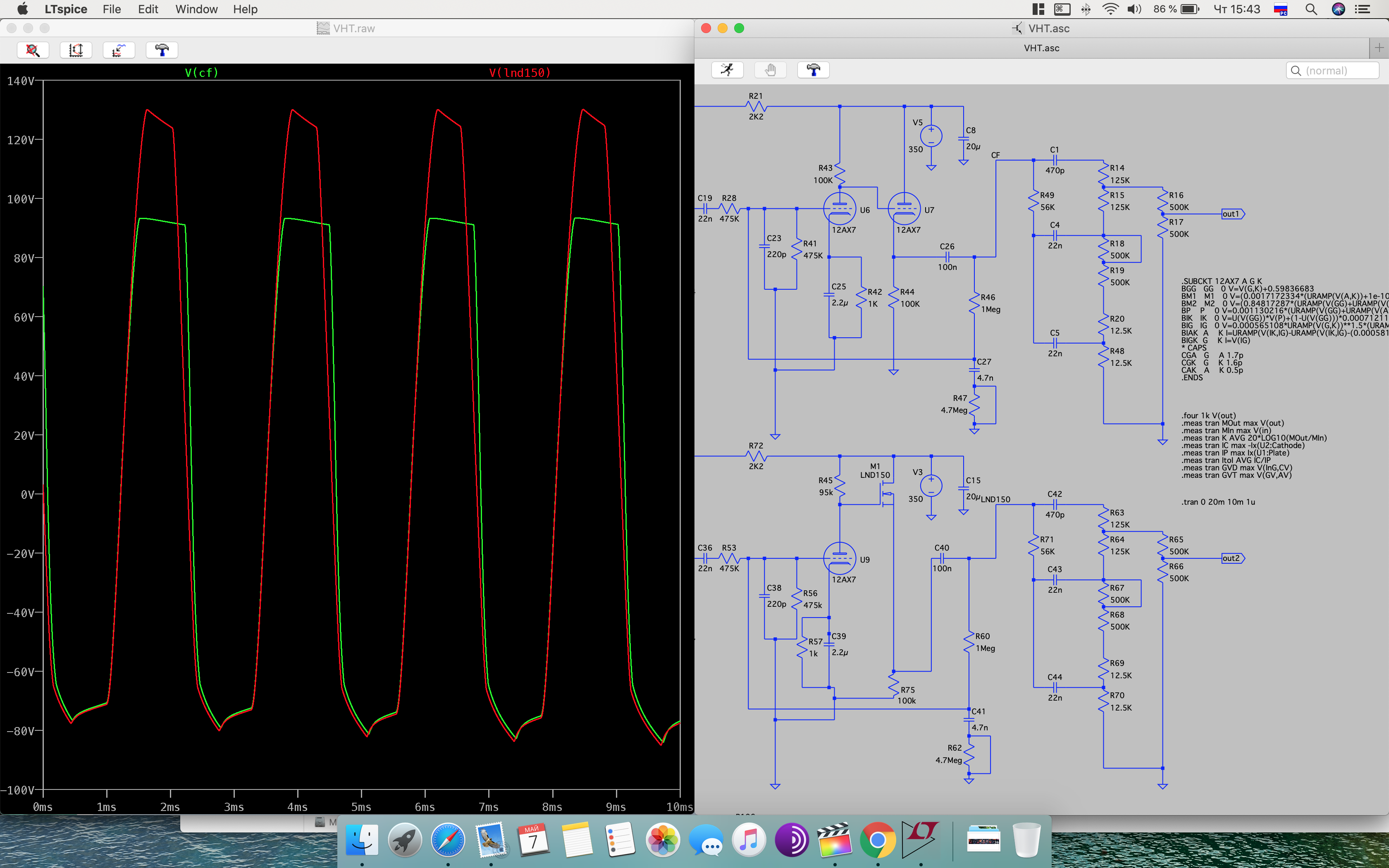

Сообщение Евгений Михеев » 07 май 2020, 16:09
Вообщем, как уже писал ранее, я решил применить вместо одной из половинок, что расположена сразу перед эквалайзером в качестве КП - LND150.
Я не смог устоять и замоделировал всё в симуляторе.
Что интересно, результаты не оказались одинаковыми.
Я обратил внимание на то, что форма пилы изменилась.
Мне стало это интересно, и я написал Азнауру (AZG). Обратился к нему не зря, я знаю, что он делал наполные преды в форм-факторе педали, где должно быть 5 триодов, а места в напольниках - ну совсем впритык.
И, действительно, он тоже использует LND 150 и именно в том же месте. И тоже это заметил, правда не моделируя, а просто вживую проводя эксперименты.
И поделился со мной таким вот документом.
Source_follower_HV_mosfet_as_cathode_follower_rus.pdf
(191.49 КБ) 492 скачивания
Оказывается, инженеры AMT уже поработали в этом направлении и выдали готовое рабочее решение, более того, используют это у себя.
Я продолжил расчеты и сделал вариант для 100К в нагрузке, чуть изменив параметры резисторов, хотя, даже без этих изменений форма кривой показала схожесть с чисто ламповым вариантом.
Сообщение poty » 07 май 2020, 21:50
Ссылка на статью какая-то неправильная.
Честно, ухищрения превышают пользу. Ладно, ворчу, снова издевательство над звуком, помноженное на издевательство над лампой. Меня все эти рассуждения не убеждают, но вникать сейчас не особо хочется, поэтому предупрежу о главном: диоды-то выдержат такое обратное напряжение?
Сообщения: 4474
Благодарил (а): 324 раза
Поблагодарили: 355 раз
Сообщение Евгений Михеев » 07 май 2020, 23:28
07 май 2020, 21:50
Проверил - пдф документ качает, нормально.
07 май 2020, 21:50
Ну это реальное применение, которое используется.
В свою защиту хочу отметить, что собрал пока без диодов :-)
Сообщение poty » 08 май 2020, 12:29
В статье применены другие диоды. Не на всех позициях, конечно. (У меня ссылка загружает file.php, который при переименовании превращается в PDF.)
А вообще, я всё больше понимаю, что строители гитарников переняли принцип программистов: работает - не трогай! А то, что держится на костылях - никого не волнует. Ну, это я опять ворчу.

Сообщение poty » 08 май 2020, 15:15
