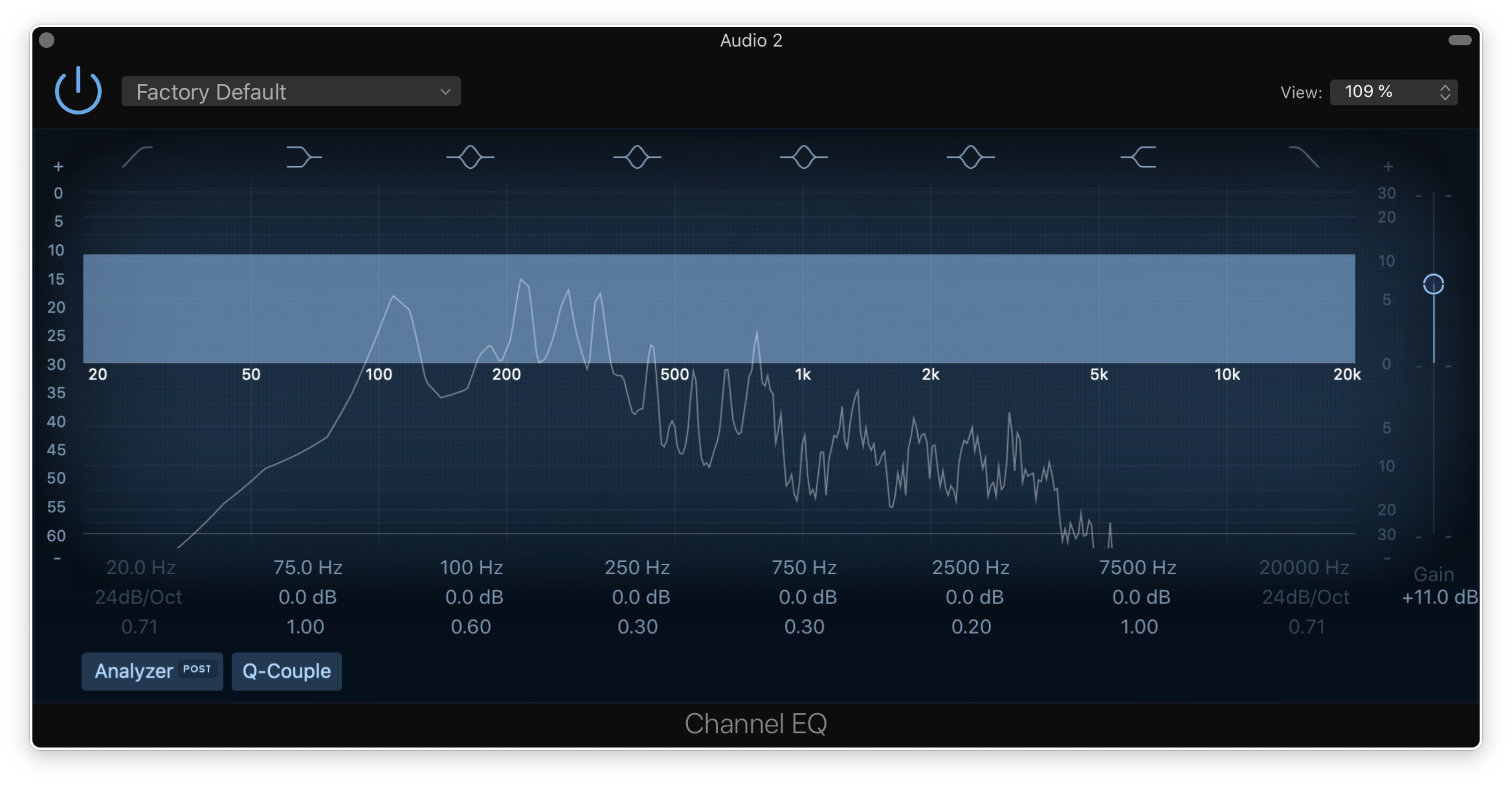

Вот это я стал понимать. Дело в том, что даже в басовом овердрайве я сейчас подрезаю низ до 80 гЦ, и звучит это лучше в том смысле, что исчезает бубнеж. А при быстрых партиях усилитель начинает захлебываться низом.
Отправлено спустя 13 минут 59 секунд:
Я вот тут выкопировку из программы для записи/сведения сделал с канала, где гитара записана и хорошо звучит.
Низ там порезан по полной.

Сообщение poty » 04 май 2020, 10:56
Так я ж о том и говорю: используется просто срезание верхушек. Да, возможно, это классика, наверное, это даже может быть проще, но богатые бархатные нижние полутона заменяются на элементарный транспонированный на октаву-вторую визг. Где-то это может и хорошо, но не в универсальном преде. Размышления чисто музыкального слушателя.
