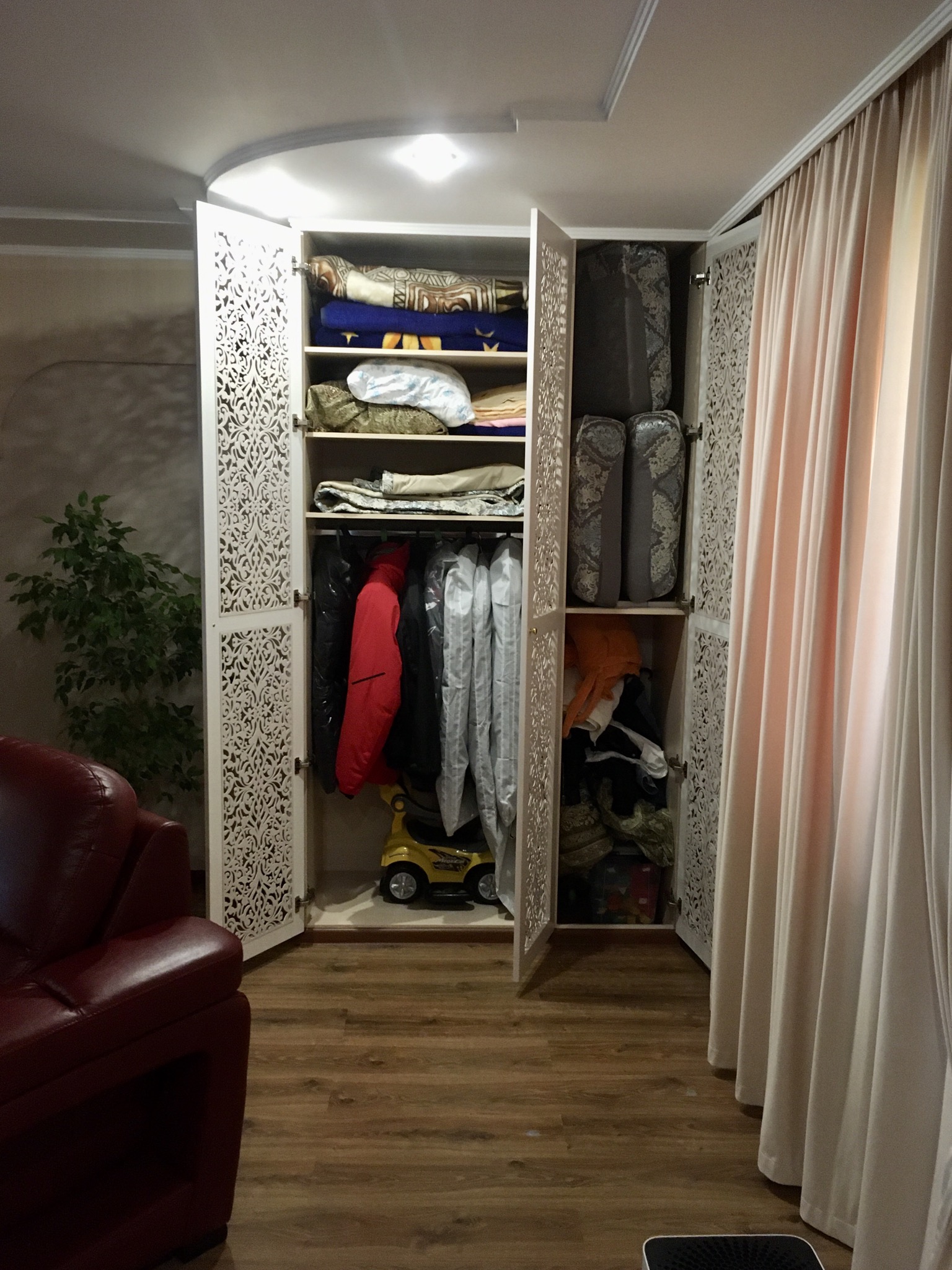

Сегодня утром меня осенило: до сих пор я не делал в гостиной ничего, что не относилось бы к обычному "бытовому" обустройству жилья.
1) Планирование расстановки;
2) Мебель;
3) Драпировка окон шторами;
4) Ковер на пол.
Пока в этом перечне нет ничего специфического. Только общепринятые и общедоступные средства создания красоты и уюта дома.
Просто все это делалось с опорой на принципы акустического оформления.
И результат-то весьма не плох.
Я решился на еще один эксперимент.
Однажды я делал такое в предыдущей квартире и результат не вдохновил (viewtopic.php?t=322&start=80#p16833). К сожалению, тогда я не выложил результаты замеров, чтобы сейчас их проанализировать с новым опытом.
Допустим, я и не буду заморачиваться дальше. Отдамся бытовым нуждам. Шкафы, вместо звукопоглотителя, постепенно заполнятся вещами и что тогда?
Я собрал все, что нашлось в квартире и заполнил свои шкафы.
Плюс нижние шкафы, которые не удалось информативно сфотографировать.
И провел измерения.
июн 21 шкафы заполнены вещами.mdat
(3.1 МБ) 313 скачиваний
Относительно АЧХ пустой комнаты вполне виден желанный прогресс:
По остальным графикам здесь просто "небо и земля"...
Однако, нагляднее сравнивать с предыдущей ситуацией, когда фасады стоят уже, но шкафы пусты:
И я вижу прогресс в изменениях АЧХ. Я понимаю, что происходит то, чего я ждал. Постепенно подавляя НЧ-резонансы комнаты, я получаю возможность поднять уровень сигнала, для достижения эталонного звукового давления ( 75 dB). В результате на графике басы остаются на том же месте (по-видимому, именно они определяют в основном и уровень звукового давления), но средне-высокочастотный диапазон поднимается. При этом, как отметили мои домашние, именно бас начинает звучать мощнее и чище. Наверное потому, что мы начинаем больше слышать НЧ от акустики, а не от помещения.
Хотя, возможно я и заблуждаюсь. :spy:
Очередное улучшение на спектрограмме:
Прогресс на графике CLARITY:
Таким образом, я констатирую, что при полученном качестве звучания, вполне можно было бы остановиться и на этом этапе. Т.е., достигнуть уровня приемлемого звучания чисто бытовыми методами возможно. Пусть и при соблюдении большого количества условий.

мое мнение - сначала шкафы, затем уже экран :)

Сообщение Роман Мирошниченко » 26 июн 2020, 12:54
Никак не закажу льняной утеплитель для наполнения шкафов. Поставщики не отвечают. Возможно, мой объем им не интересен (12 упаковок). Но, пытаюсь.
