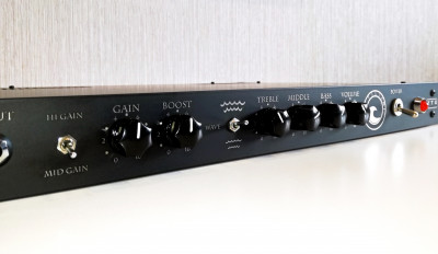

Сообщение Евгений Михеев » 09 май 2020, 11:12
Получилось вот так
poty, AndreyK
Сообщение Евгений Михеев » 10 май 2020, 22:13
2 человека послушали - теперь дерутся - кто купит) Звук их впечатлил категорически.

Сообщение Евгений Михеев » 03 июн 2020, 22:04
Сюда тоже видосик, коротенький, правда, но очень хорошо передает характер агрегата. Очень бархатный хайгейнер, не режущий.

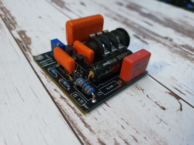

Сообщение Евгений Михеев » 22 июн 2020, 20:05
Вариант "полупетли" - взял от рассчитанной ранее только Send и воплотил на печатной плате.
