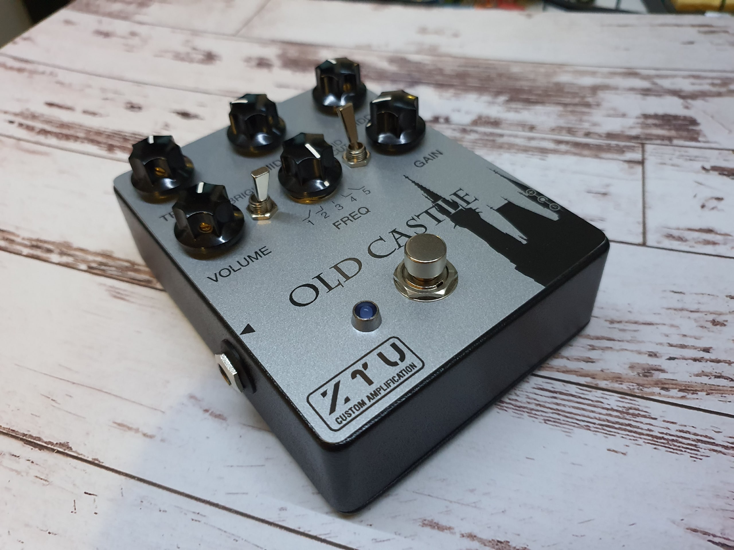

Сообщение Евгений Михеев » 22 июн 2020, 20:06
Вот итоговый вариант

Сообщение Tos » 22 июн 2020, 22:14
22 июн 2020, 20:06
а схему удалось нормально завести, всё работает?

Сообщение Евгений Михеев » 22 июн 2020, 23:28
Tos писал(а):
22 июн 2020, 22:14
В этой версии я просто отказался от транзистора на выходе. Надо было как-то заканчивать до отъезда. Думаю на вахте я всё же переделаю плату, добавив еще один операционник и приду к оригиналу схемы. Но, даже то что получилось можно смело называть V 0.9 :)
