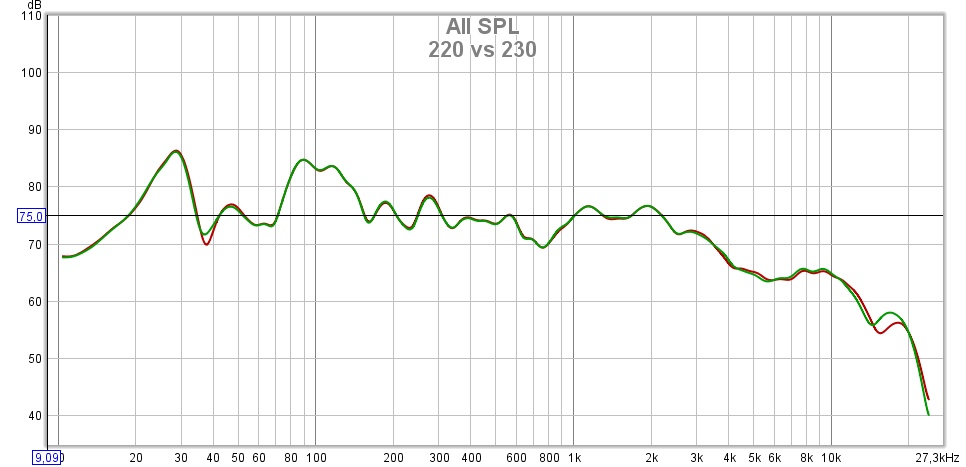

Выставил уровень сигнала 75 dB по "розовому шуму". Замерил. Перестроил стабилизатор на 230 В. Снова замерил, не меняя настроек аттенюатора.
Нет ни какой разницы в громкости!!!
:oops: :oops: :oops:
Красный - 230, зеленый - 220 (чуть ровнее выглядит)

Кстати, не АЧХ единой, как говорится. Мы тут недавно с товарищем забавные эксперименты проводли - пропускали розовый шум через гитарную педаль овердрайв - сначала выключенную потом включенную. Также экспериментировали с аудиоматериалом... Вообщем слышно, когда звук искажен, но микрофон это не цепляет практически, а после сглаживания кривой и вовсе всё становится идентичным. Сдается мне, дело не только в АЧХ. Тоесть ухом то я слышу разницу, но микрофон это не ловит. Причем я говорю о разнице не нюансовой, а реально слышимой.
Ну или проигрывание басовой партии. Тоже такое видел (слышал). Ставлю два усилителя рядом, и там и там понятное дело тот же бас не торчит и не тихо играет. Что мне АЧХ даст? Ну увижу я что бас не завален и не торчит, да, но при этом один усилитель играет быстро, второй бас мажет, тягучим его делает. Вообщем, надо еще что-то искать
Вот, хоть режте меня...

Субьективно при 230 звук громче (ручка аттенюатора на уменьшение просится на той же пластинке). Звук мощнее и свободнее. Хотя, не столь прозрачен.
Даже не знаю, какую субъективность я бы предпочел. При 220 или при 230. :think:

11 июн 2020, 20:41
Я не рассчитывал на изменение АЧХ, но уровень SPL должен был измениться. Это подтвердило бы мои субъективные ощущения.

В итоге, я вернулся к 220 В.
Да, чистота и прозрачность звучания оказались предпочтительнее (даже, если это мое субъективное восприятие звучания). Может быть, я так легко жертвую "мощностью" потому, что ее и так "через край". И лишний бас у меня сейчас задавлен регулятором НЧ-фильтра на акустике (-5 dB на 35 Hz установлено).
Но, главная причина - положение ручек регуляторов при 220 В. ближе к среднему положению:
- На моноблоках, это ручка переменного резистора балансировки ламп;
- На предусилитиле - ручка аттенюатора;
- На проигрывателе - регулятор скорости.
Такое положение и воспринимается мною, как более правильное. И оставляет большую возможность подстройки.
