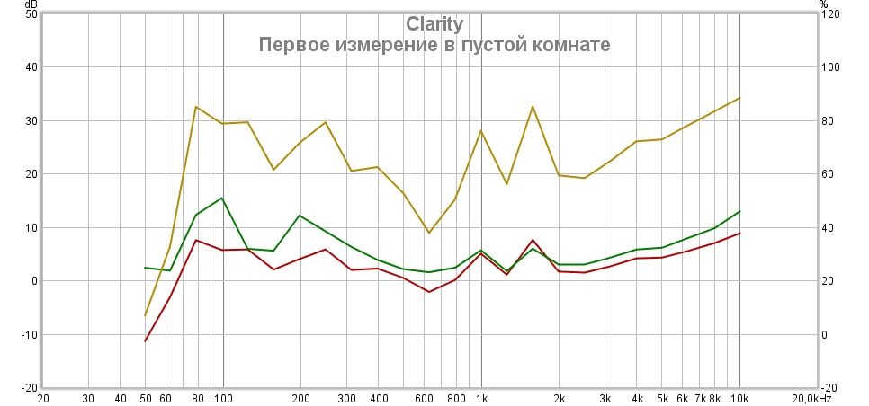

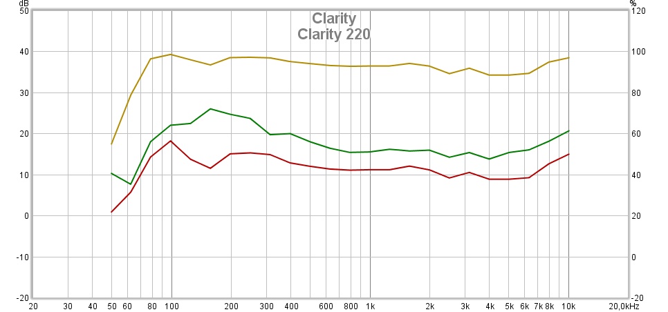

Интересно стало сравнить CLARITY с первым измерением в этой комнате, тогда еще совершенно пустой.
Так было
И так сейчас
Пожалуй, это не в данной теме следовало размещать, но раз уж пошел разговор здесь.

Сообщение poty » 13 июн 2020, 22:48
Увы, не угадал. И графики - не те, и предположение о вертикальных осях - неверное. Итак:
Верхний график (золотой цвет) : процент от количества энергии, полученной на микрофоне до времени 50мс от начала измерительного импульса, к общей излученной энергии. Измеряется в процентах. Думаю, смысл его примерно совпадает с C50 (нижним красным графиком).
Средний график (зеленый цвет) : отношение в децибелах энергии до времени 80мс к энергии после 80мс. Измеряется в децибелах. Его мы уже рассматривали ранее.
Нижний график (красный цвет) : то же, что зеленый, но для времени 50мс.

Сообщение Роман Мирошниченко » 14 июн 2020, 09:27
Очень интересно получается. Эти графики весьма информативны значит. И теперь, я вижу их соотношение с полученными графиками АЧХ и реверберации.
Спасибо, что помогли разобраться.
:pray:
Отправлено спустя 13 минут 51 секунду:
Они наглядно иллюстрируют, как по мере акустической обработки помещения, у меня увеличивается доминирование прямого звука над тем, что получается в комнате. Показывают, почему я получаю возможность все больше прибавить громкости, при том же уровне звукового давления в комнате.
Это ОЧЕНЬ ПОЛЕЗНОЕ знание.

Сообщение poty » 14 июн 2020, 12:55
С интерпретацией согласен. Но всё же, даже с учетом того, что эта (отраженная) часть сильно уменьшилась в абсолютных величинах, затухание "остатков" всё же ещё достаточно длительное (график 80мс отделён от 50мс). Возможно, одно является следствием другого, нужно внимательнее отнестись к участкам верхнего графика, существенно отстоящих от 100%.

Сообщение Роман Мирошниченко » 15 июн 2020, 08:37
Да, затухание еще далеко от желаемого...
Пока в комнате лишь рассеивание применено. Поглощение лишь за счет естественно расположившихся в ней предметов... Зоны первых отражений не обработаны (фронт и верх). И до бас-ловушек не дошло еще...
Думаю с этим связано. Энергия рассеивается, ослабляется конечно же этим, но она «никуда не девается»...
Еще очень много над чем работать можно!

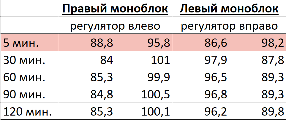

Сообщение Роман Мирошниченко » 28 янв 2021, 13:37
Примерно в течении месяца мне моноблоки не удается отбалансировать. И расхождение все растет.
На сегодня балансировка выглядит вот, так:
Красным выделил значения, полученные через 5 минут после включения. Ориентироваться на них вряд ли стоит. Однако, смущает, что на левом моноблоке значения у ламп меняются на противоположные. На правом такого нет.
Думаю, пора менять лампы. Этот квартет работает с марта 2017-го. Пожалуй, не мало уже.

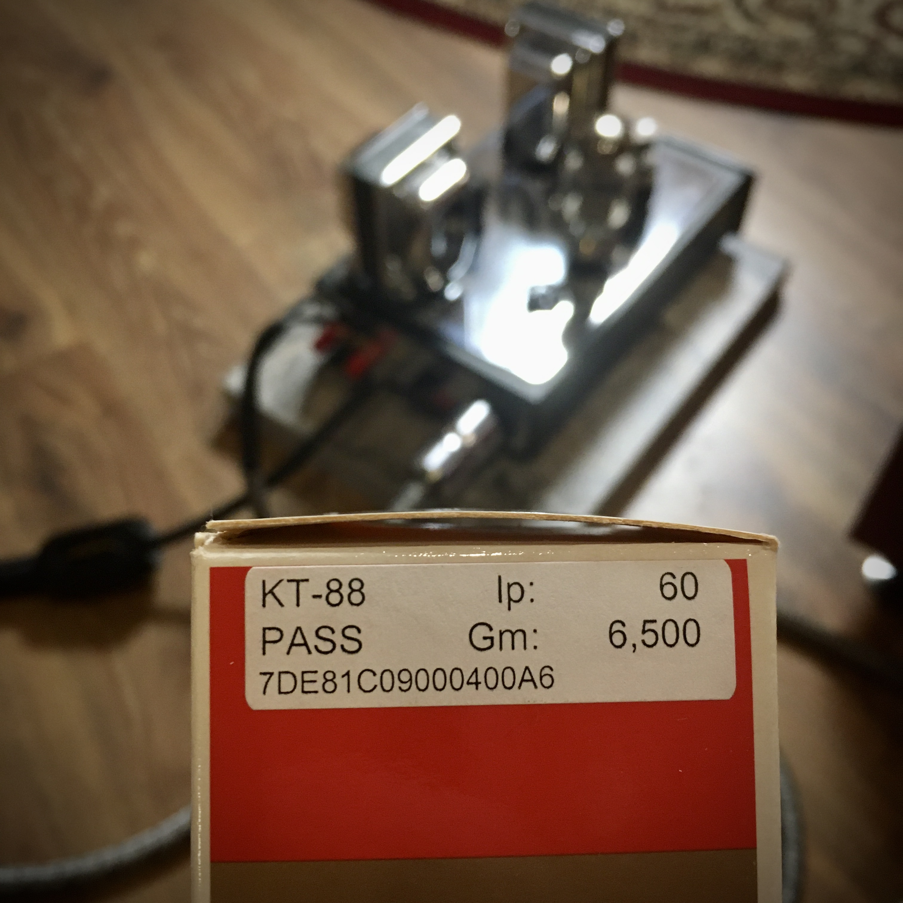

Отправлено спустя 3 минуты 53 секунды:
Есть у меня три рабочие лампы в запасе. Две из которых, должны быть парой (если на хранении не испортились).
Но, мне так кажется, что и с этими еще можно подбор сделать. Больно уж похоже баланс сместился, причем в противоположные стороны. :think: :think: :think:
Мне представляется, если одинаковые по позиции лампы поменять местами на моноблоках, баланс может выравняться.
Попробую...
:smile:
