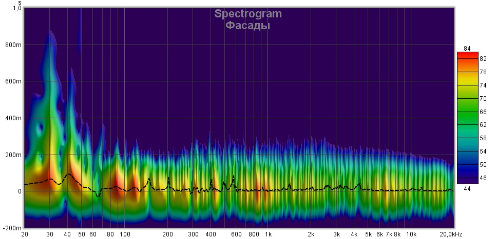

Делюсь измерениями.
А вот, на спектрограмме изменения явно положительные. Поэтому я и размещаю в теме результаты замеров в *.mdat, дабы потом с большим пониманием к ним можно было вернуться.
Однако, более всего хочется сравнить с предыдущей ситуацией, чтобы понять влияние моих последних изменений (фасадов). По АЧХ я вижу ослабление некоторых мод. И снова, возросшую неравномерность в средне-высоких. Т.е., по АЧХ было-то лучше получается?
А вот спектрограмма, в очередной раз претерпела улучшения: Это нагляднее непосредственно в REW, при переключении между графиками.
По реверберации лишь отмечу ослабление в нижнем диапазоне, при незначительном росте на верхах. Это мне понятно.
P.S. Увы, пока моих познаний хватает лишь на то, чтобы констатировать изменения (в субъективном восприятии и измерениях). Объяснять это мне пока не под силу.

Опять я вижу только ухудшения. Неравномерность возросла. Провалилось в средне-высоком диапазоне...А вот, на спектрограмме изменения явно положительные. Поэтому я и размещаю в теме результаты замеров в *.mdat, дабы потом с большим пониманием к ним можно было вернуться.

И провел измерения. Относительно АЧХ пустой комнаты вполне виден желанный прогресс: По остальным графикам здесь просто "небо и земля"...
Однако, нагляднее сравнивать с предыдущей ситуацией, когда фасады стоят уже, но шкафы пусты: И я вижу прогресс в изменениях АЧХ. Я понимаю, что происходит то, чего я ждал. Постепенно подавляя НЧ-резонансы комнаты, я получаю возможность поднять уровень сигнала, для достижения эталонного звукового давления ( 75 dB). В результате на графике басы остаются на том же месте (по-видимому, именно они определяют в основном и уровень звукового давления), но средне-высокочастотный диапазон поднимается. При этом, как отметили мои домашние, именно бас начинает звучать мощнее и чище. Наверное потому, что мы начинаем больше слышать НЧ от акустики, а не от помещения.
Хотя, возможно я и заблуждаюсь.
Очередное улучшение на спектрограмме: Прогресс на графике CLARITY: Таким образом, я констатирую, что при полученном качестве звучания, вполне можно было бы остановиться и на этом этапе. Т.е., достигнуть уровня приемлемого звучания чисто бытовыми методами возможно. Пусть и при соблюдении большого количества условий.
