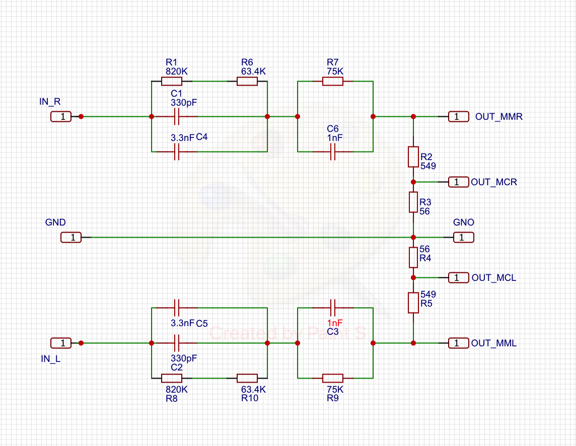

Сообщение Tos » 25 июн 2020, 12:45
Правильно ли я нашел схему?

Сообщение poty » 25 июн 2020, 14:48
Не думал, что ссылки на исходную схему Allena куда-то пропадут... Приведённая схема мне не знакома. Дома у меня должна нужная схема сохраниться, но быстро я её не найду. Тогда уж лучше использовать модифицированную схему Липшица и Юнга. Она, по-моему есть в Википедии...

Сообщение Tos » 25 июн 2020, 15:03
Если других дополнений нет, то запилю эту схему. Может будут какие-то пожелания к конструктиву? я то делаю просто..
Андрей
Сообщение poty » 25 июн 2020, 15:40
Ну, о двух каналах - я не говорю, и так понятно! :-)
Второе, для оценки шума полезно было бы иметь возможность закорачивать вход (выход на фонокорректор).
Третье, лучше сделать как у Хагермана - выход на ММ и МС (два входа: левый и правый каналы; 4 выхода).
Если есть возможность, включить RCA непосредственно в плату.
Думаю, другие мои хотелки пока не очень актуальны.

Сообщение Tos » 25 июн 2020, 16:06

тогда давайте дорисовывать схему
RCA могу вставить, но нужна модель для EasyEDA, конструктивно много разных, какой выбирать
Отправлено спустя 1 минуту 4 секунды:
25 июн 2020, 15:40
чем замыкать? кнопку, тумблер..?

Сообщение poty » 25 июн 2020, 16:58
Неплохо. :-) На всякий случай можно добавить параллельных мест для конденсаторов и резисторов фильтра (ну, если у кого-то возникнет желание чего-нибудь потвикать).
EasyEDA у меня нет. Думаю, удобнее всего применить угловые, так, чтобы подключение осуществлялось параллельно плоскости платы. Так и механически будет крепче. Не думаю, что нужно загоняться с золотом.
Замыкать лучше тумблером, подобрать какой-нибудь миниатюрный (типа этого); или полосковый переключатель. Нужно два контакта как минимум на включение.

Сообщение Tos » 25 июн 2020, 22:57
нашел одиночные RCA, контакты для тумблеров размещу вручную, разметил их на схеме J. Получается примерно так:
Андрей
Сообщение poty » 25 июн 2020, 23:13
Хорошо. Я только немного не понял, как будут включаться тумблеры? Ведь у нас получается по 2 цепи переключения на выходе?

Сообщение Tos » 26 июн 2020, 12:37
тумблеры, по одному на канал, каждый с двумя группами контактов. При включении обе группы контактов замыкают выходы ММ и МС на землю. Или я не правильно понял идею?
Андрей
Сообщение poty » 26 июн 2020, 13:24
Да это я не продумал всё до конца. Ориентировался на то, что будет один тумблер, но так как выхода два, то так не получается.

Сообщение Tos » 26 июн 2020, 14:33
сделал 4 дырки под тумблеры, можно ставить по желанию
что-то поправить?
