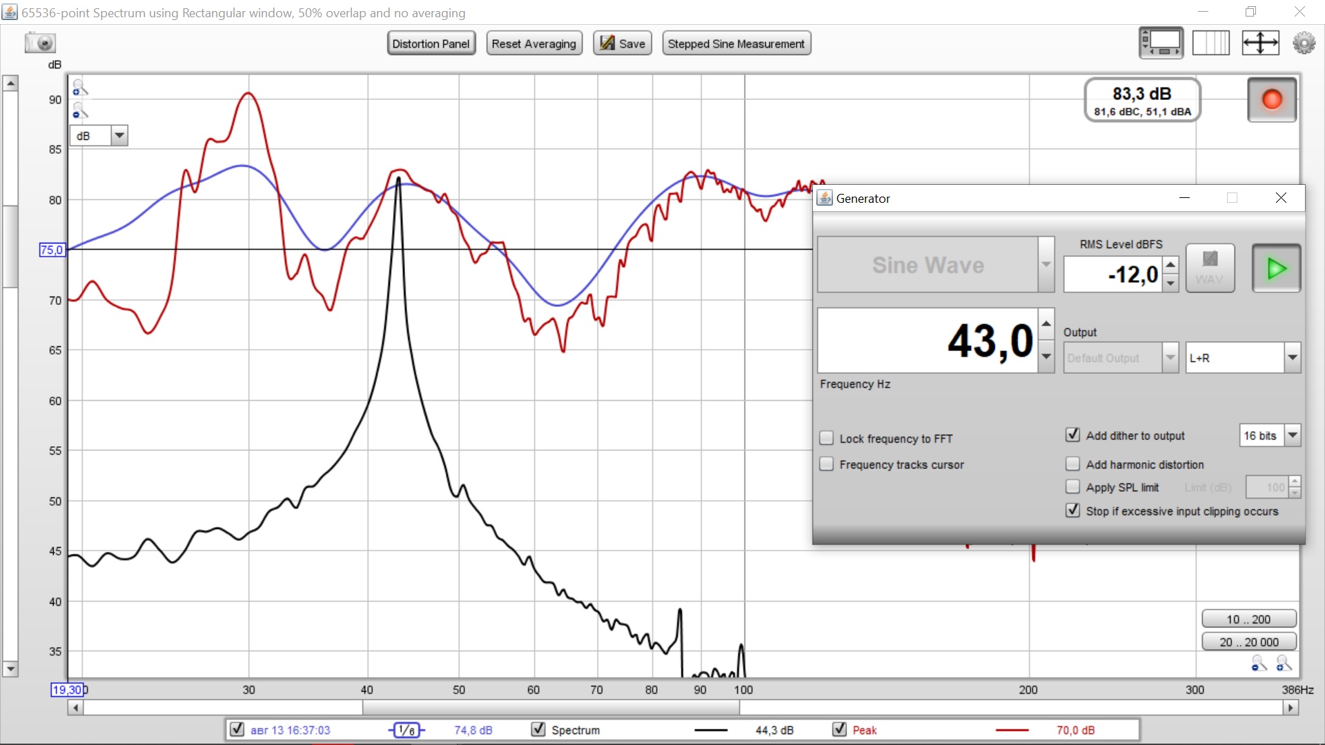

Моды комнаты по старой и новой методикам
Вот, что получилось при замере комнаты "из угла в угол", для определения мод:
Есть над чем тут подумать пожалуй.
Отправлено спустя 12 минут 18 секунд:
Нужно на этот рисунок нанести свои расчетные моды. Для наглядности и осмышления...
Если сравнить с привычным для меня измерением, что я делал с момента получения в свои руки микрофона (АС выставлены - микрофон в месте прослушивания), то получается иная картина:
Точнее сказать, "несколько иная".Есть над чем тут подумать пожалуй.

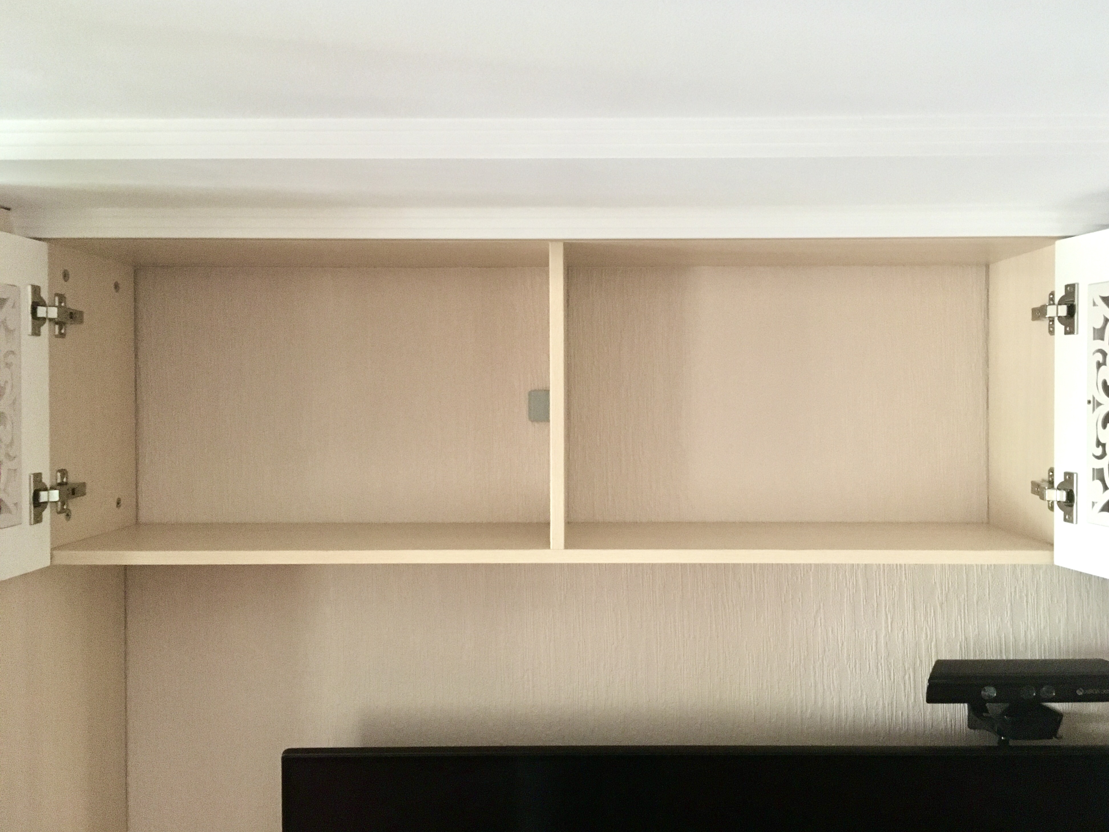

Раз уж, мне все равно предстоит поместить в выбранный шкаф звукопоглотитель, я решил замерить результат его влияния на звук. Поэтому, выделил это в отдельный этап.

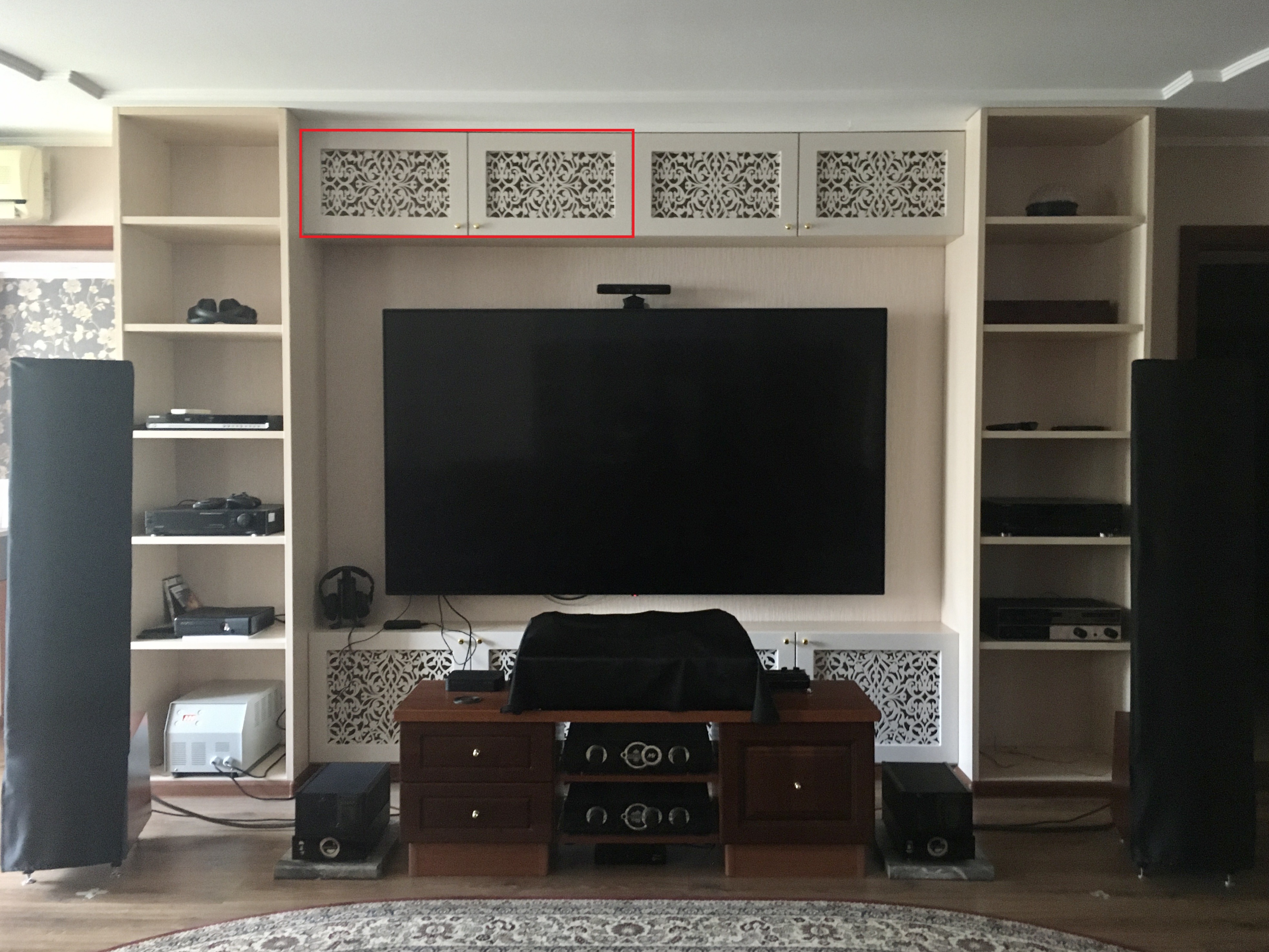

Вот, выбранный мной шкаф - левая фронтальная антресоль. Конструкция внутри должна быть герметичной. Для этого, я проклеил швы клейкой лентой, которую купил вместе со звукопоглотителем. Клеится лента очень хорошо. Даже при повторном наклеивании. И держится крепко на любой поверхности.
Выклеил внутренние швы: Вставил звукопоглотитель (вырезал кусок нужного размера в гараже). И снова проклеил все швы, защитившись от волокон. Проблем с волокнами у меня не возникло. Рассчитал все заранее и лишней возни с "ватой" у меня не было.
Планировал установить звукопоглотилеть "на относе" 10 мм. от поверхности гипсокартона стены. Это не получилось сделать. Не рассчитал усилие, вставил до упора, а достать не сломав уже не возможно - очень плотно вошло. Ломать жалко и пыльно.
Теперь, перед звукопоглотителем предстоит собрать конструкцию из планок. Их привезут завтра. Но, уже сейчас можно провести замер и оценить влияние проделанного на АЧХ. С места слушателя: И в непосредственной близости от антресоли (при том же уровне сигнала): Я применил всего лишь 2/3 листа минеральной ваты. Но, изменения заметны. Графики хорошо демонстрируют, что влиянию подверглись частоты до 100 Гц. Очень интересно, смогу ли я, с помощью резонатора Гельмгольца, понизить диапазон звукопоглощения. И будет ли это, хотя бы, так же эффективно.

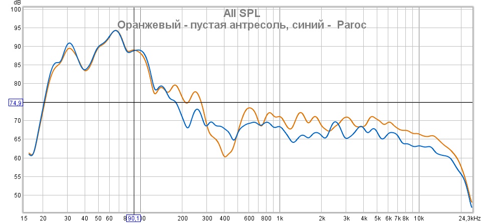

Замерил с места прослушивания и у самой антресоли: Могого не ждал, но надеялся, хоть на какой-то "знак свыше" Очень заметное снижение уровня сигнала на расчетной частоте. Даже удивился - не ожидал такого результата.
А вот с места слушателя, все не столь эффективно. И реальная частота, похоже получилась 80 Hz. Или что-то близко.

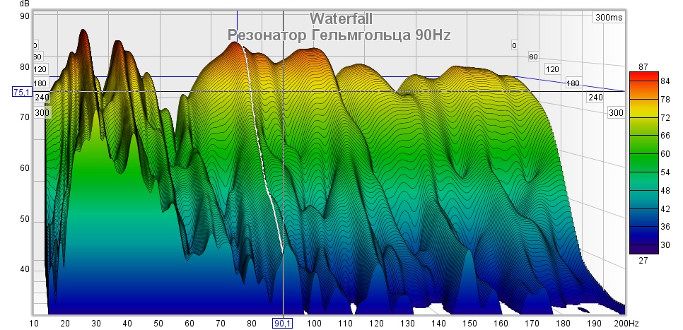

На самом деле, это для меня "побочный эффект". Я понимаю, что в акустике все взаимосвязано. Влияешь на одно, вылезает в другом. Но, я рассматриваю этот резонатор, как средство точно-направленное, поэтому побочные эффекты никак не ожидаемы мной.
А сейчас их повылезало много. Например, на НЧ (где я снизил уровень сигнала) возросли хвосты послезвучий. Я связываю это с тем, что конструкция планок плохо закреплена. Я даже слышу это во время теста.
У меня родилась идея еще одного эксперимента на этой базе. Попробую, отпишусь.

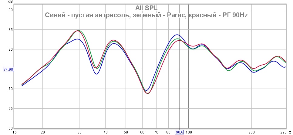

Анализирую достигнутое
Я внес некоторые изменения в, собираемый мной, резонатор. Это укрепило его конструкцию и увеличило количество звукопоглотителя.
Не хочу останавливаться на этом подробно, ибо существенных изменений в графиках я не увидел.
Субъективно я не слышу каких либо изменений. Однако, я продолжаю осмыслять влияние резонатора на звук.
1) На графиках наблюдаю снижение уровня на расчетной частоте на 2 dB. Что не плохо для столь небольшого элемента акустического оформления. Хотя повторюсь, похоже на то, что реальная частота получилась ниже, примерно 80 Гц.
2) Возросший уровень пиков некоторых частот на этом фоне, я объясняю их возросшим влиянием на уровень контрольного сигнала в замере.

3) Меня беспокоит сама природа резонатора.
Я наблюдаю увеличение послезвучий. На сколько погасилась контролируемая частота, настолько же выросли и послезвучия. Рост послезвучий виден и на других графиках (RT60 например).
Я выставляю уровень (75 дБ) по розовому шуму для проведения замеров. Если я погасил одну частоту, общий уровень сигнала тоже ослаб. Выравнивая его, я поднимаю уровень всех частот. В результате на графике замера я вижу меньшее снижение нужной частоты, чем произошло на самом деле. И рост уровня сигнала в пиках, на частотах которые я не трогал.
Возможно, если бы я не менял выставленный уровень сигнала в течении всех моих экспериментов, картина была бы более объективной?

Еще один РГ
Решил нанести еще один точечный удар. Снова пробный. В правую фронтальную антресоль. Выбрал частоту 67 Гц. Опять остановился на щелевой конструкции.
К тому же, на этой частоте здесь очень сильный резонанас. И расчетные комнатные моды фактически здесь и располагаются. И очень интересует, как поведет себя провал рядом. Заказал новый набор планок.
В общем-то, все повторю, но с другими размерами. Посмотрю на изменения, будет больше пищи для анализа. Меня сейчас еще больше интересует поведение соседних пиков. Эффект"перетягивания каната" получается пока.К тому же, на этой частоте здесь очень сильный резонанас. И расчетные комнатные моды фактически здесь и располагаются. И очень интересует, как поведет себя провал рядом. Заказал новый набор планок.

Но, что делать "на низах"?
Звучание в целом сейчас мне нравится. В этом меня убедило и сравнение "чистого звука" с румкоррекцией.
Есть еще к чему стремиться на средне-высоких, но низ мне конкретно не дает покоя. Иной раз проявляет свою необузданность.
Я решил проверить, насколько меня раздражают на слух пики и провалы, которые я вижу на графиках.
Генератор + анализатор и вперед. Плавно повышаю уровень сигнала, ориентируюсь по графику, оценивая при этом свои ощущения.
На 30 Гц гудит конкретно. Уши аж закладывает: На 43 Гц тоже не особо приятные ощущения: На 90 Гц вполне терпимо. Таким образом, я делаю вывод, что ту неприятность, что я иной раз ловлю на отдельных музыкальных записях, создает резонанс на 30 Гц.
По расчетам, это мода длины комнаты.
Но, повлиять на нее, перемещением места слушателя, увы не получается.
Да, жаль за неудачу с резонатором на 29 Гц. Наверное, стоит думать о другой конструкции.
Порадовало, что в комнате НИ ЧТО НЕ ЗАЗВЕНЕЛО.
Печально же, слышать звуковой провал в районе 59-70 Гц.
Так и есть. Опустил микрофон на уровень пола и поднял под потолок - получил подьем на этой частоте: И опять, не могу я ни лечь, ни подпрыгнуть до середины этих положений. Только глушить. В углах глушить, надеясь, что в середине выровняется.
