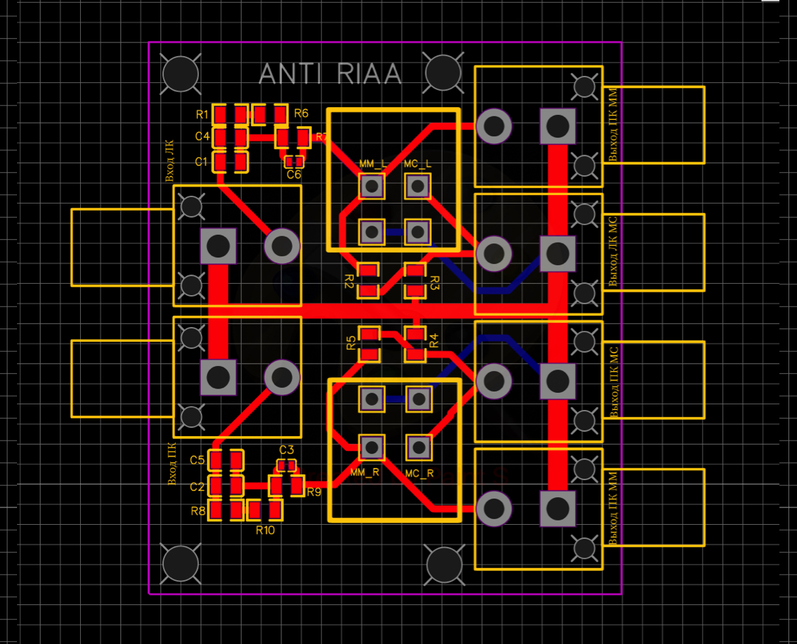

Может сократить размер платы по горизонтали за счёт смещения SMD выше и ниже входных RCA и тумблеров?
Шелкография, насколько я понял, ещё не поправлена?
Ещё бы проверить, что если закоротить оба выхода, не будут ли мешать друг другу рычаги тумблеров?
если так?
шелкографию и прочеее будем дальше править, когда определимся с компоновкой

Отлично! Мне нравится! Ещё бы крепеж какой предусмотреть...
какие будут предложения? могу дырки по углам сделать D3,5мм. К шелкографии что поправить/дописать?

Да, отверстия было бы неплохо сделать, но это сильно увеличит плату (минимум на 15мм). Я бы, тем не менее, пошел этим путём - традиционнее.
Если есть на примете корпус с салазками под плату (или изготовить где можно недорого), то можно нарастить края миллиметра по 2 с каждой стороны, но ширину платы сделать под конкретный размер. Это решение красивее, не скрою.
По поводу шелкографии: главное, чтобы обозначения читались хорошо и названия входов/выходов были информативны. Если есть желание, то обозначить детали с суффиксами для правого и левого каналов (R1L, R2L), но это уже будет просто тюнинг. :-)
если сместим отверстия то можно не так сильно увеличивать:
47х55 мм. спичечный коробок почти.
Можно увеличить размеры до ровных 50х60

До 50мм можно, до 60 - думаю не стоит.
Обозначение R7 нужно подвинуть.
Андрей, а входные RCA точно по центру стоят? Земляная шина неровно слева и справа под разъёмы заходит.
с RCA да, неровненько, подвину. Я решил озадачится найти где можно такие RCA купить и пока не нашел, хотя визуально они казались стандартными. Возьму самые распространенные с алиэкспресс и перерисую контактные площадки. Закажу их параллельно с платами.

Плата немножко уменьшилась, 45х55

Ну, на два варианта нужно 12 штук (по 6 каждого цвета). Меньше - смысла нет.

Вертикальные - увеличивают высоту корпуса. Горизонтальные неплохи, но у нас на выходе должно быть 2 белых, затем два красных, а таких нет.

Он и так уже маленький, смысла его уменьшать дальше нет. А высота может уменьшить выбор возможных корпусов. Кроме того вертикальное расположение RCA "утапливает" тумблер, тогда его придётся перетаскивать на боковую или заднюю сторону, что снова увеличивает корпус. Крепежи... Да, наверное.

Можно. По дорожкам получается только не очень хорошо - будут пересекаться. Для таких сигналов - лучше уж пусть будут по разные стороны "баррикад" (GND).

Это моя ошибка. В первой схеме был только один выход, поэтому я предложил DPST. Конечная схема имеет два выхода, нужен либо 4PST, либо два DPST. Я сходу предложить миниатюрный 4PST не сумел, оставили два DPST.

я думаю что так лучше - поканальное коммутирование может пригодиться при сравнении двух каналов, и потом с 4PST будут сложности с разводкой.
По желанию можно смонтировать плату в корпус и поставить один тумблер и RCA разъемы вынести на корпус.
