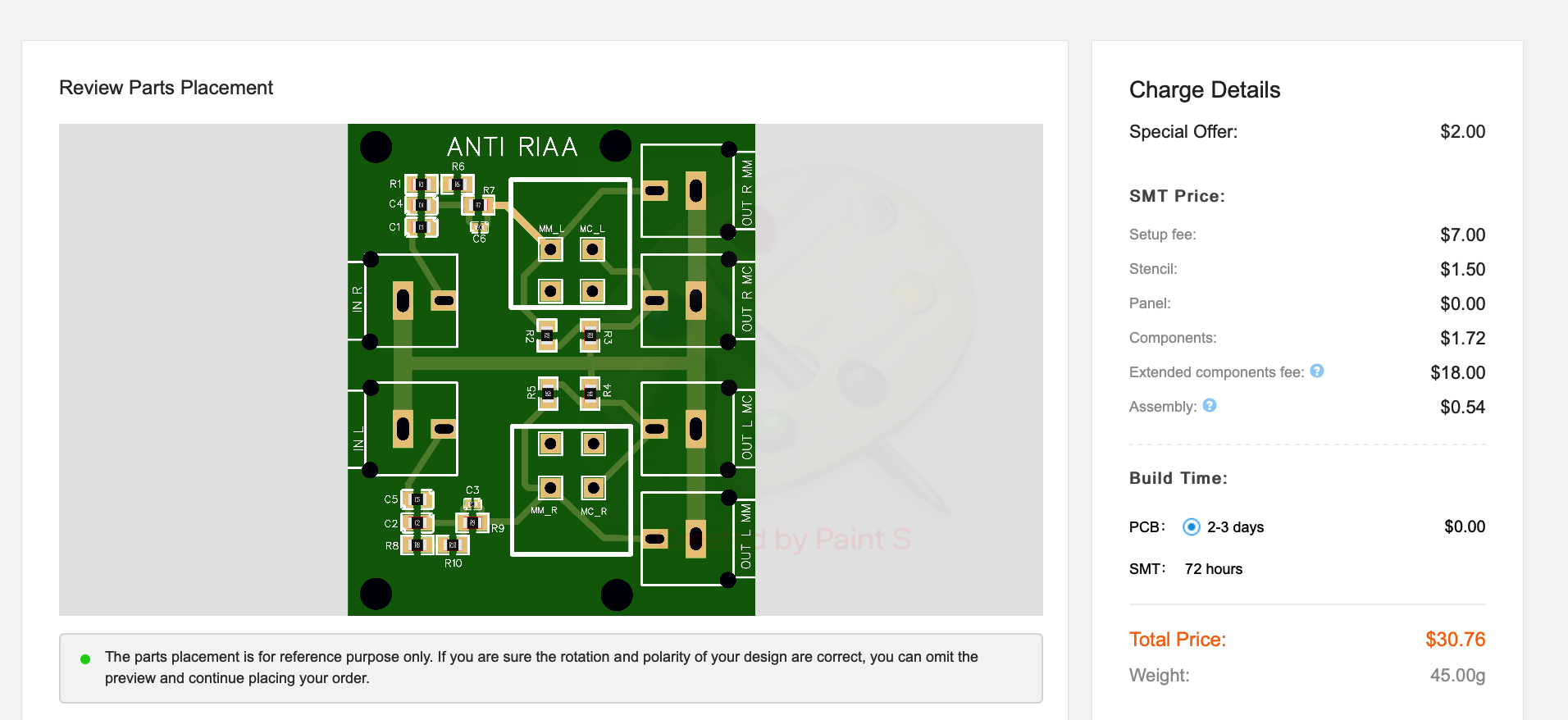

Может сократить размер платы по горизонтали за счёт смещения SMD выше и ниже входных RCA и тумблеров?
Шелкография, насколько я понял, ещё не поправлена?
Ещё бы проверить, что если закоротить оба выхода, не будут ли мешать друг другу рычаги тумблеров?
если так?
шелкографию и прочеее будем дальше править, когда определимся с компоновкой

Отлично! Мне нравится! Ещё бы крепеж какой предусмотреть...
какие будут предложения? могу дырки по углам сделать D3,5мм. К шелкографии что поправить/дописать?

Да, отверстия было бы неплохо сделать, но это сильно увеличит плату (минимум на 15мм). Я бы, тем не менее, пошел этим путём - традиционнее.
Если есть на примете корпус с салазками под плату (или изготовить где можно недорого), то можно нарастить края миллиметра по 2 с каждой стороны, но ширину платы сделать под конкретный размер. Это решение красивее, не скрою.
По поводу шелкографии: главное, чтобы обозначения читались хорошо и названия входов/выходов были информативны. Если есть желание, то обозначить детали с суффиксами для правого и левого каналов (R1L, R2L), но это уже будет просто тюнинг. :-)
если сместим отверстия то можно не так сильно увеличивать:
47х55 мм. спичечный коробок почти.
Можно увеличить размеры до ровных 50х60

До 50мм можно, до 60 - думаю не стоит.
Обозначение R7 нужно подвинуть.
Андрей, а входные RCA точно по центру стоят? Земляная шина неровно слева и справа под разъёмы заходит.
с RCA да, неровненько, подвину. Я решил озадачится найти где можно такие RCA купить и пока не нашел, хотя визуально они казались стандартными. Возьму самые распространенные с алиэкспресс и перерисую контактные площадки. Закажу их параллельно с платами.

Решил ориентироваться на подобные RCA https://aliexpress.ru/item/32932404111.html
их множество разновидностей с очень близкими размерами
Плата немножко уменьшилась, 45х55
Отправлено спустя 9 минут 13 секунд:
5 плат с распаянными SMD компонентами будут стоить 30$, т.е. по 6$ за плату. Компоненты подобраны 1% точности.
Есть еще желающие кроме Владислава? могу 10 заказать.

Я, пожалуй, парочку возьму как минимум. Если никто больше не изъявит желание - давайте расходы поделим наполовину.
