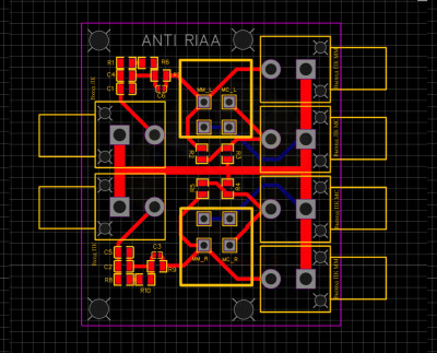

Да, отверстия было бы неплохо сделать, но это сильно увеличит плату (минимум на 15мм). Я бы, тем не менее, пошел этим путём - традиционнее.
Если есть на примете корпус с салазками под плату (или изготовить где можно недорого), то можно нарастить края миллиметра по 2 с каждой стороны, но ширину платы сделать под конкретный размер. Это решение красивее, не скрою.
По поводу шелкографии: главное, чтобы обозначения читались хорошо и названия входов/выходов были информативны. Если есть желание, то обозначить детали с суффиксами для правого и левого каналов (R1L, R2L), но это уже будет просто тюнинг.

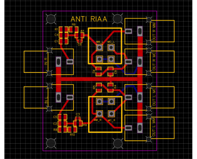

с RCA да, неровненько, подвину. Я решил озадачится найти где можно такие RCA купить и пока не нашел, хотя визуально они казались стандартными. Возьму самые распространенные с алиэкспресс и перерисую контактные площадки. Закажу их параллельно с платами.

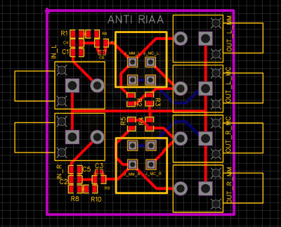

Решил ориентироваться на подобные RCA https://aliexpress.ru/item/32932404111.html
их множество разновидностей с очень близкими размерами
Плата немножко уменьшилась, 45х55

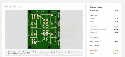

5 плат с распаянными SMD компонентами будут стоить 30$, т.е. по 6$ за плату. Компоненты подобраны 1% точности.
Есть еще желающие кроме Владислава? могу 10 заказать.

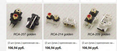

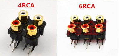

Андрей, а почему не рассматриваете варианты сборных (парных) разъёмов?
Они бываю двухэтажные, одно, двух и трёх рядные. https://aliexpress.ru/store/group/RCA-a ... 4b173DoUQe

Вот ведь... я совсем отстаю от жизни.
наверное я понимаю о чём идёт речь.
Два этажа - два выхода. Но это наверное на любителя, но по мне так будет понятнее.
Я ни коим образом не настаиваю, просто высказал своё мнение.
И почему два выключателя, а не один?
"футпринт" - Метод оценки финансовых рынков, основанный на понимании механики рыночных процессов, называется footprint.
Как говорится: - палка о двух концах... зато уменьшают ширину того самого корпуса. И отпадает нужда крепления самой платы. На самих разъёмах уже предусмотрен крепёж.
А почему нельзя чередовать красный - белы, красный - белый?

Он и так уже маленький, смысла его уменьшать дальше нет. А высота может уменьшить выбор возможных корпусов. Кроме того вертикальное расположение RCA "утапливает" тумблер, тогда его придётся перетаскивать на боковую или заднюю сторону, что снова увеличивает корпус. Крепежи... Да, наверное.
