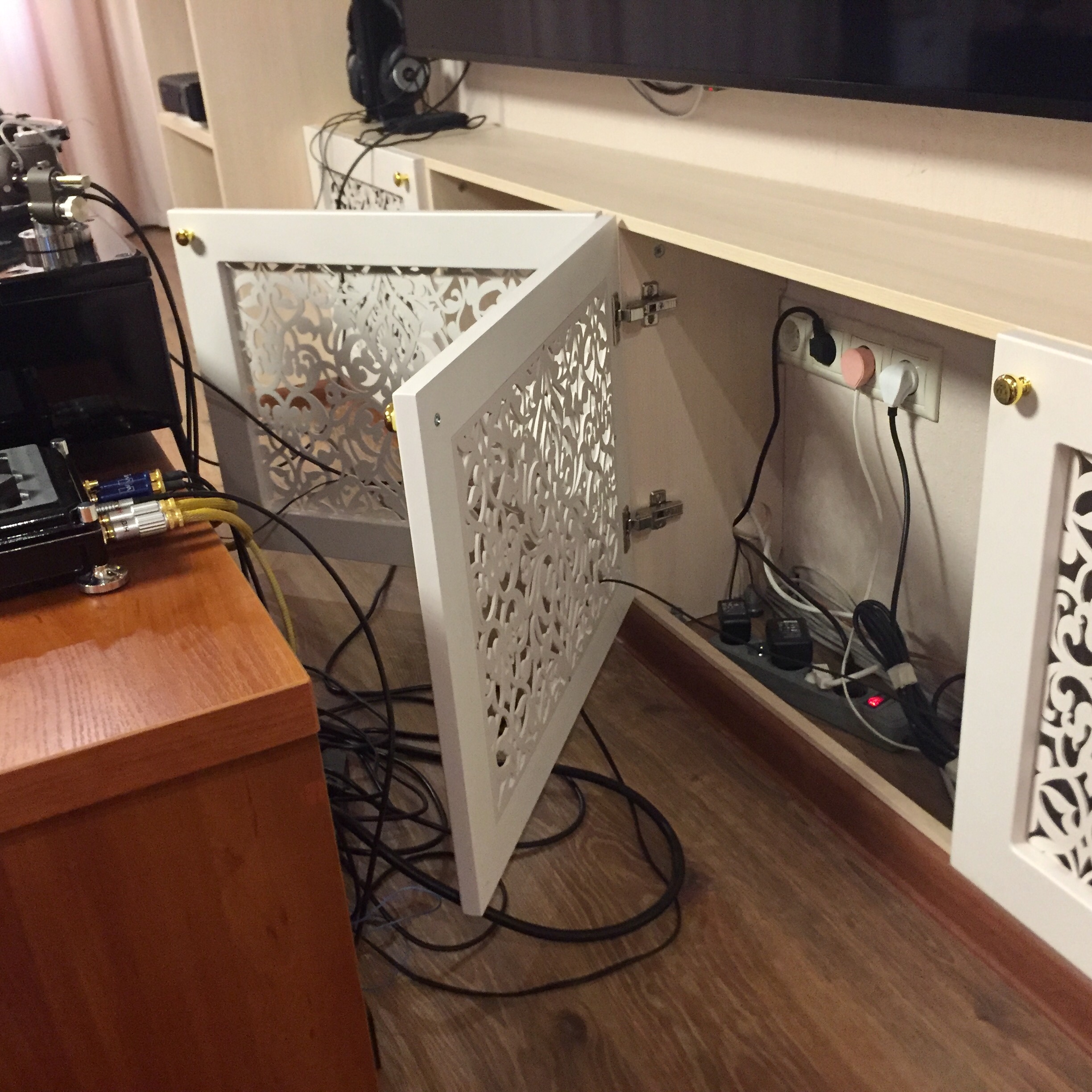

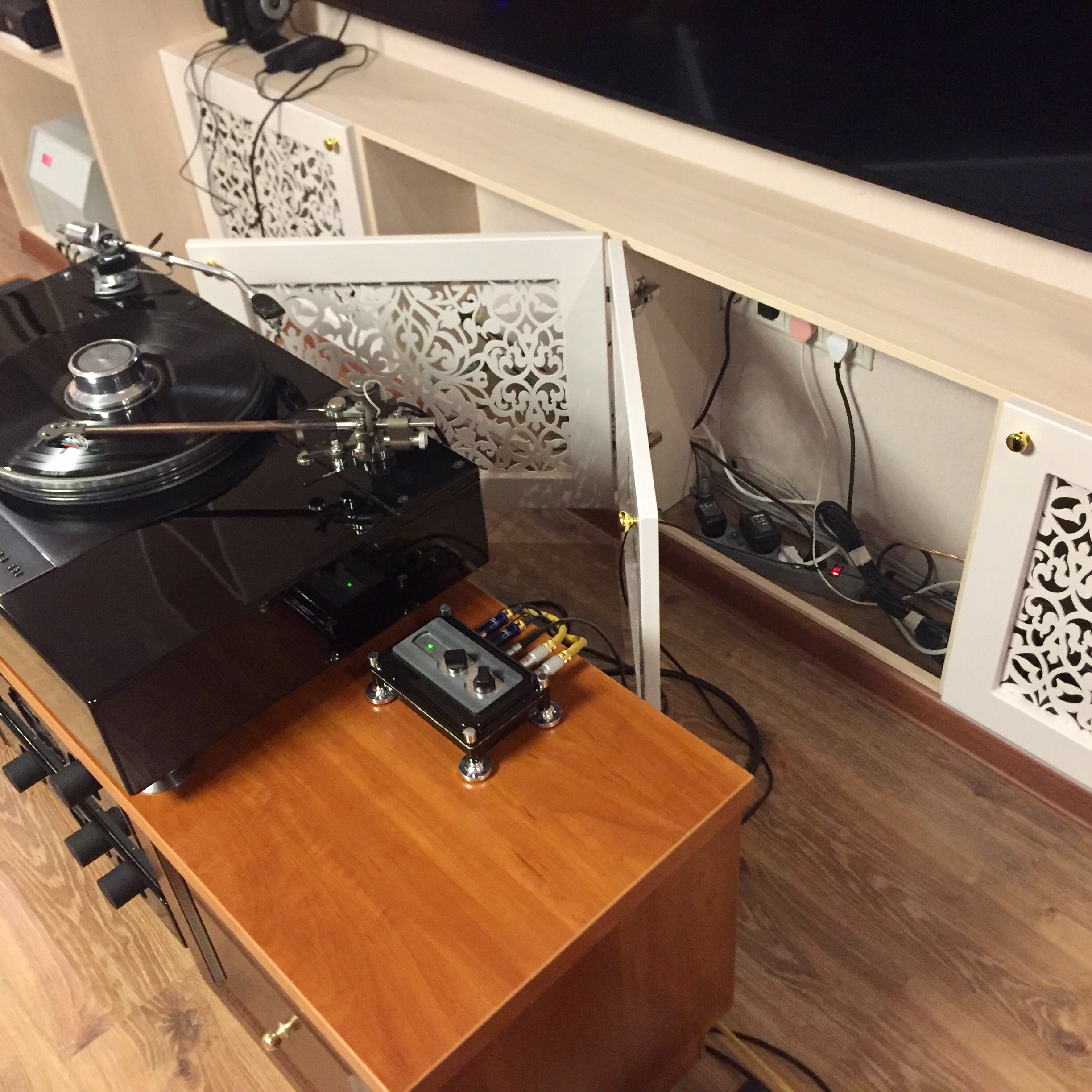

Я сейчас почти уверен, что эти блоки питания будут спрятаны в шкафах, за стойкой с аппаратурой. Скорее всего, будут вертикально на стене висеть. Или полка там будет под них... Пока не знаю. Но, хочу все убрать с глаз.

poty, что думаете по поводу вентиляционных отверстий?

Написал им днем, ждем ответ по корпусам.
