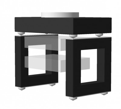

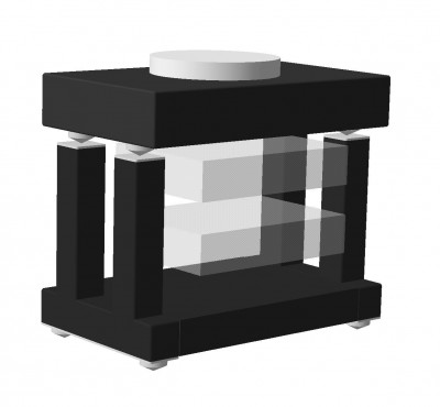

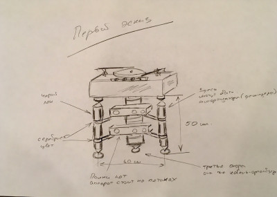

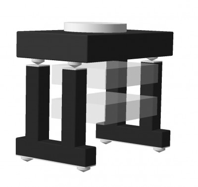

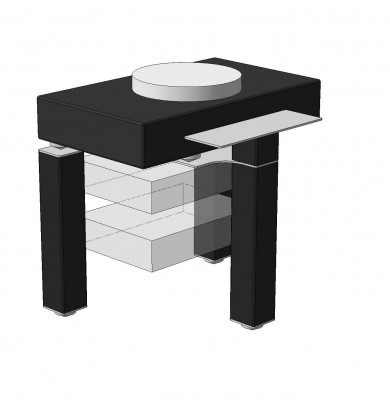

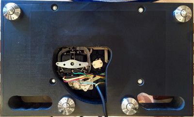

Напишу еще об одной проблеме, с которой сейчас столкнулся... Не могу свой плинт установить ни не одну стандартную стойку. Ширина у него 695, глубина 415. Все доступные варианты отпадают, ибо он "свисает по бокам". У стоек ширина в основном 600, а у меня такое расстояние только между центрами шипов. Брать стойку большей ширины (или двойную) не хочу, ибо задумывалось все в другом ключе.
В идеале, я хотел, чтобы стойка стала продолжением ног проигрывателя. И чтобы не было полок (с них пыль вытирать очень не удобно).
Типа такого:
Ну, вот как-то так например:
Из стандартных это ни у кого не получается. Плюс задние ноги моего проигрывателя создают проблему. Если их продлить до пола - перекрывают разъемы фонокорректора и предусилителя, стоящих снизу.

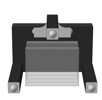

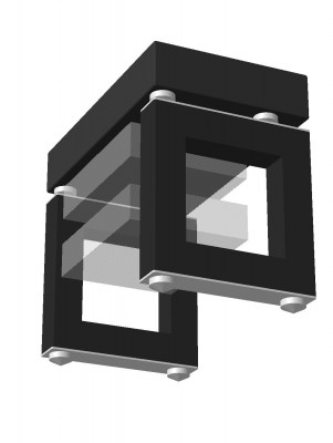

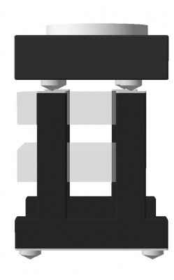

Заморочился с изготовлением на заказ. Вот нарисовал несколько вариантов.
Ценник на изготовление зашкаливает за 100 т.р... :insane:
Но, смущает не стоимость - не вижу пока ничего такого, что отвечало моим бы представлениям. И что я захотел бы поставить у себя в гостиной.
Сейчас обратил внимание на стойки Solid Tech. У них ширина именно 695.
Однако у меня по высоте ограничение - не больше 500. Иначе телевизор перекрывать будет уже... Возможно, что-то и выберу. Или возьму с прицелом доделать.
В общем, вот так. Пишу это для тех, кто фантазирует на тему плинта - подумайте заранее, куда его поставить.

#260
Сообщение goldmen8 » 10 сен 2020, 15:23
Роман, мне ваша идея очень нравится. :clap:
