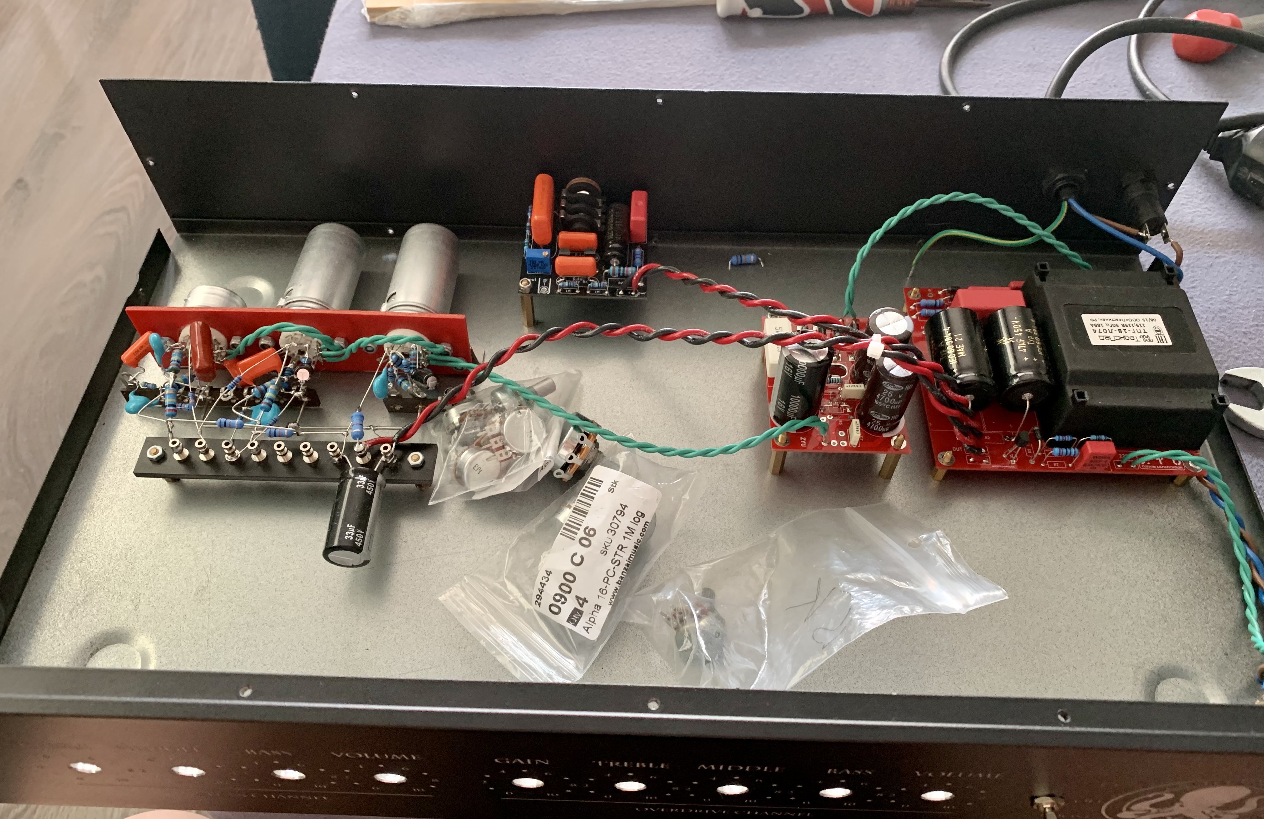

Не найдя в себе желания начинать новую тему, выкладываю сюда. Предыстория - мой первый гитарник, навесной монтаж, 1 канал. Владелец попросил добавить петлю для возможности использовать сторонние предусилители (в частности, для чистого канала, тоесть добавить его таким образом). К счастью, габариты позволили разместить плату петли. Запас по высокому тоже есть, так что за дело!
Завтра займусь настройкой/отладкой всего этого счастья.

BE от Friedman оказался очень горячо воспринят музыкантами - попросили сделать предусилительную часть в рэковом исполнении для домашней записи с дальнейшими обработками плагинами эмулирующими звучание лампового гитарного оконечника и кабинета, звук с которого снимается микрофонами. Часто применяющаяся нынче практика у людей, желающих как минимум сэкономить на студийной записи и как максимум для возможности покрутить ручки на итоговом сведении материала. На записанном полностью вживую микрофон потом уже не поменять, как и его угол установки.
Отправлено спустя 50 секунд:
Кстати основную часть сделал навесным монтажем
Отправлено спустя 3 минуты 20 секунд:
Тут более детально
