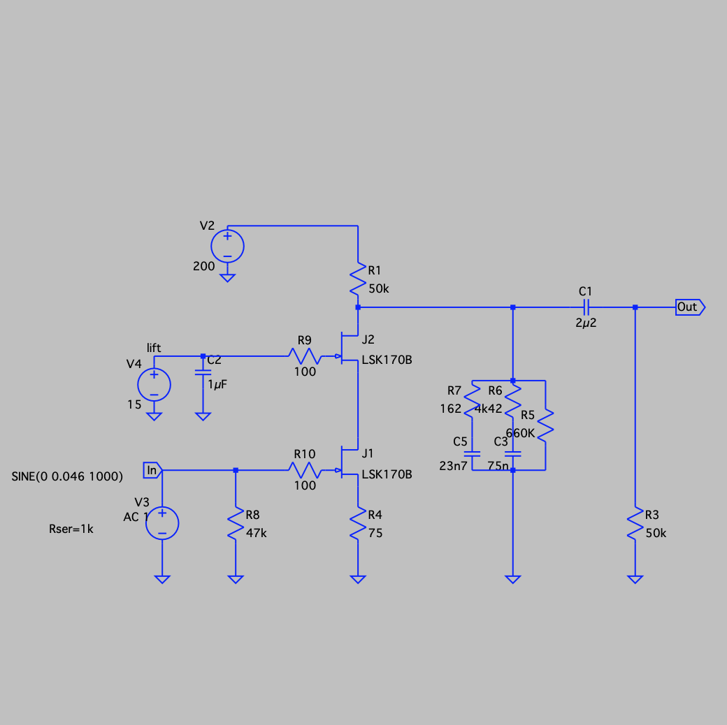

По пути - куда глаза глядят :-) Я хочу использовать RTP5, так как всего 1 каскад отвечает за RIAA.
Сообщения: 5076
Благодарил (а): 199 раз
Поблагодарили: 675 раз
Сообщение poty » 03 сен 2020, 14:57
Чтобы преобразовать из балансного:
1. Убираем одно плечо вместе с источником тока в катодах, катодные резисторы сохраняем.
2. Уменьшаем смещение верхнего элемента до значения, чтобы работал нижний элемент (исключаем напряжение для источника тока).
3. Удваиваем анодную нагрузку оставшегося плеча (нужно сохранить выходной импеданс).
4. Все входные и выходные цепи, которые шли на удалённое плечо, заземляем.

Сообщение Евгений Михеев » 04 сен 2020, 21:37
Накидал. Вход закрыл для посмотреть.
Копался в мануале на LSK170 не смог найти предельного Vds, но графики указаны для максимального 25вольт, чего вполне, думаю, хватит.
Нашел только gate to source и gate to drain оба по 40 вольт.
Сообщения: 5076
Сообщение poty » 05 сен 2020, 10:16
Евгений, а результат-то какой? Я, конечно, могу сказать, что Вы запланировали 25В на LSK170, но смещение лампы сделали только 4,7В.
На какой ток сейчас рассчитан каскад? Если допустить, что на 6,5мА, как в оригинальной схеме, то на 50кОм должно "остаться" 325В при питании 200В.
В отличие от балансной схемы здесь придётся соблюдать "баланс интересов", так как R4 теперь определяет и ток, и уровень усиления. (Ещё и уровень КНИ, но это справедливо и для балансной схемы тоже, хоть и в меньшей степени за счёт подавления четных гармоник) Это я к тому, что напрямую посчитать режим и каскада по аналогии с балансным не получится.

Сообщение Евгений Михеев » 05 сен 2020, 20:56
05 сен 2020, 10:16
Сейчас буду считать)
05 сен 2020, 10:16
Я сделал его таким, чтобы получить примерно такие же напряжение между стоком и истоком, как в балансном варианте. Вообщем на этой цифре не циклимся.
05 сен 2020, 10:16
Если отталкиваться от начальной идеи, которой я и придерживаюсь - заменить в итоге верхнюю лампу на подходящий транзистор (LND150 был первым выбором), то я бы рассматривал ток в районе 1-2мА, либо вместо lnd использовать другой подходящий транзистор, на котором можно выжать больший ток. Вообщем, тут вопрос открыт. DN2540 не хотелось бы, сильно большой, хотелось бы что то в 92-м корпусе.

Сообщение Евгений Михеев » 05 сен 2020, 21:26
Ну тогда такой вот вариант - смещение сделал 10 вольт, R4 75 ом. При нем получил ток 3,1мА.

Сообщение poty » 05 сен 2020, 21:53
Т.е., получили усиление больше исходного на 15 дБ. Где-то это вылезет. Если кривая существенно не изменилась, то я считаю, что нужно продолжать.
Евгений, я считаю, что не стоит отходить от LSK170, попробуйте использовать его и в верхней позиции (с соответствующим уменьшением анодного напряжения) .

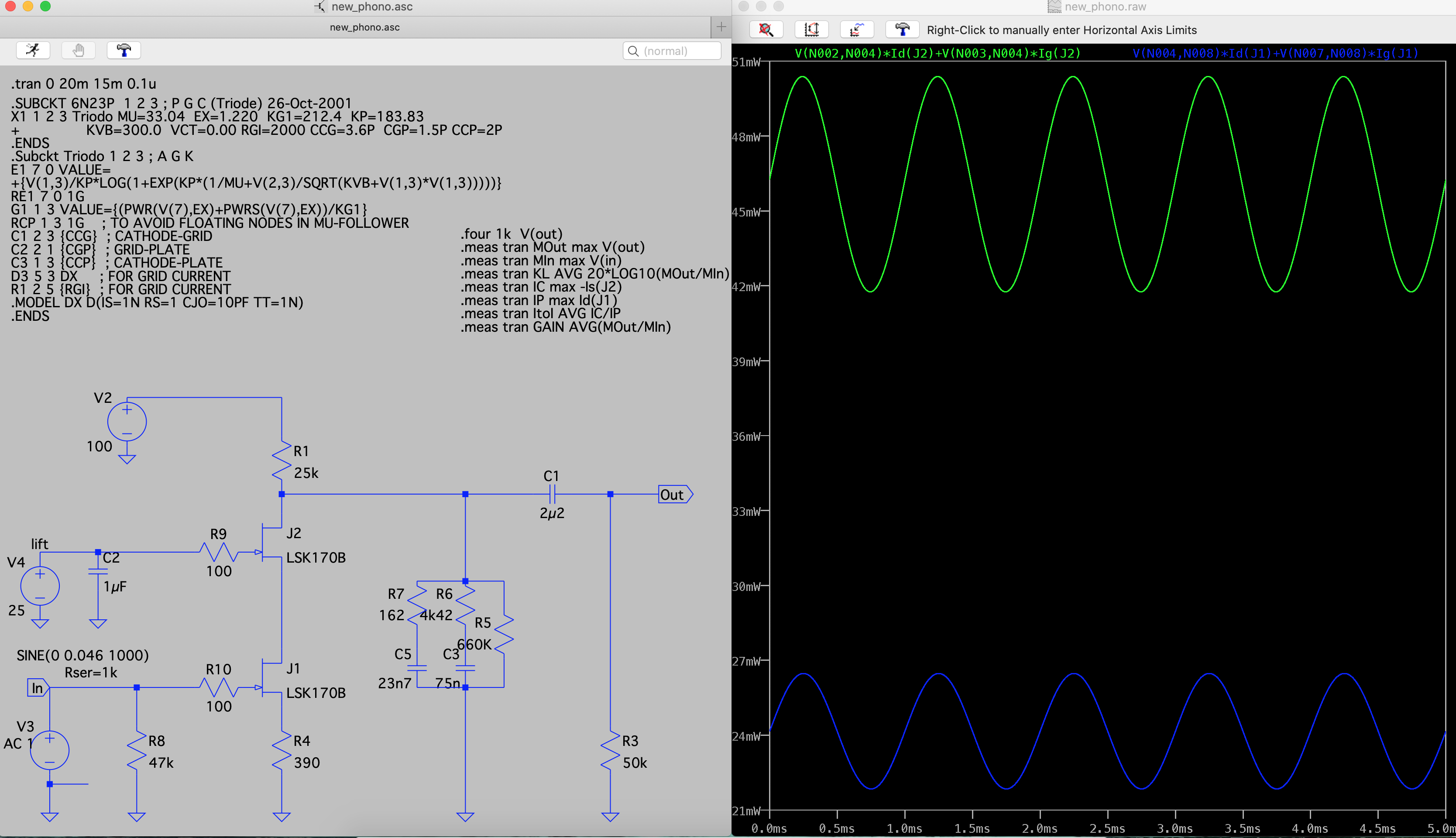

Сообщение Евгений Михеев » 23 сен 2020, 23:16
poty, Вот первые прикидки - снизил высокое до 100 вольт, ток получил в районе 3мА, уменьшив нижний резистор до 50 ом, напряжения - на графике, усиление - на мой взгляд большое, сейчас объясню, почему. Я вижу для себя устройство следующим - а каскада, первый - каскод, без "дикого" усиления, затем RIAA, затем еще один каскад, я хочу завершить SRPP, потому как он является усилителем и по току и по напряжению, тут я бы убил двух зайцев - добавил необходимого усиления, правда. насколько помню по прошлым проектам - низкое усиление в SRPP получить весьма проблематично, ну а усилитель по току понятно зачем - каскод с его выходным сопротивлением оставлять в чистом виде опасно перд лицом неизвестной нагрузки. Такие соображения.

Сообщение poty » 24 сен 2020, 10:33
Во первых, если не хотите пересчитывать RIAA, нагрузкой каскада должно быть сопротивление 25кОм.
Для ориентира я бы взял параметры, допустим, Piccolo (правда я не помню, какая там нагрузка). 3мА может быть довольно много для LSK170. Посчитайте хотя бы по теплу. Проверьте также, не уходим ли мы в насыщение или в отсечку.
Во-вторых, по-поводу SRPP на выходе - проблем нет, так как точно известно, что нагрузка будет, и даже известно - какая нагрузка, всё это можно сделать. Не совсем понятно, почему решили, что убрать усиление в SRPP сложно? Нужно просто подобрать активные элементы с бОльшей мощностью и с меньшим усилением, также поможет нешунтированное сопротивление в обратной связи (катодное или истоковое, а может и эмиттерное).

Сообщение Евгений Михеев » 27 окт 2020, 15:15
Меняем резистор на 25К - понятно, что так работать не будет. Если токозадающий резистор - 47 ом, ток в районе 4мА, всё напряжение останется на резисторе.
Надо менять ток, заодно, как понимаю, уменьшим усиление.
Отправлено спустя 1 час 27 секунд:
Увеличив R4 до 160 ом получил такую картину по току через R1- в районе 2 мА.
Рассеивание на активных элементах:
Отправлено спустя 1 минуту 1 секунду:
AVG(20*log10(mout/min))=22.1181
Отправлено спустя 5 минут 53 секунды:
Можно пойти на еще меньшее значение - в область 1мА, увеличив R4 до 390 ом, тогда рассеивать надо будет еще меньше нижнему элементу
Усиление также уменьшиться
AVG(20*log10(mout/min))=15.6213

Сообщение Евгений Михеев » 10 ноя 2020, 16:58
poty, Мне кажется, стоит остановиться на варианте последнем - 1мА ток и усиление в районе 15-ти, думаю, можно попробовать рассчитать SRPP в качестве выходного?
Сообщения: 5076
Сообщение poty » 10 ноя 2020, 20:04
Надо пробовать. Чтобы что-то сказать я всё же должен получить хоть какие-то результаты по моделированию и проверке граничных условий.
