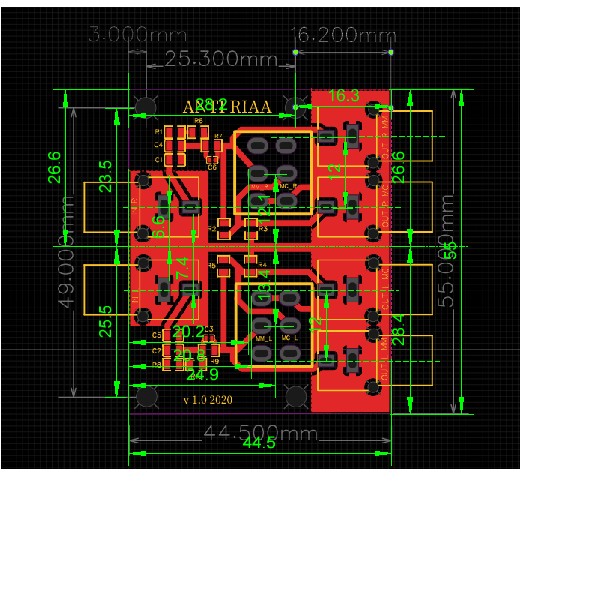

Владислав, прорези можно прикрыть гаечками сверху. А если ещё гаечки с низу (под крышку) накрутить, дополнительная жёсткость будет.
И в какой программе рисуете?
Выдайте размеры и расстояния, высоты тумблеров и разъёмов, попробую нарисовать. :smoke: по ночам бывает не спится.
Можно надписи "врезать" (заглубить) или "выдавить" (рельеф).

Сообщение poty » 11 сен 2020, 19:56
Александр, выдаю! :-)
Плата. Имеются размеры и расположения отверстия и элементов. Толщина платы = 1,6мм. Снизу на пайку лучше оставить миллиметра 3.
Имейте в виду, что тумблеры находятся не на одной линии, верхний (как размещён на чертеже) от правого края платы находится на 19,7мм, нижний = 19,2мм (это видно и на чертеже). Я просто сделал посадочные отверстия (они у тумблеров диаметром 6мм) эллипсовидными, чтобы не пересчитывать. По вертикали от нижнего края платы до нижнего тумблера = 15мм, между тумблерами = 25,5мм, до верхнего края = 14,5. Высота корпуса тумблера от поверхности платы =10,5мм, предельная высота использования резьбового соединения от поверхности платы =17мм, высота вместе с ручкой переключения =30мм. Антипроворотные отверстия резьбового соединения находятся на расстоянии 6,4мм от центров резьбового соединения тумблера, нужно сделать диаметром примерно 2,1мм. Так как тумблер можно впаять по разному, антипроворотные отверстия стоит сделать с двух сторон (по ходу переключения ручки, на чертеже - вверх-вниз).
Рабочие части RCA имеют диаметр 8мм, но нужно оставить ещё хотя бы по миллиметру с каждой стороны (т.е., диаметр =10мм) для возможного входа штеккера. Высота корпуса от платы до нижнего края рабочей части = 2,5мм, общая высота корпуса RCA = 12мм. Расположение выходов RCA (справа на чертеже):
- от нижнего края платы до центра нижнего разъёма = 9мм;
- между центрами двух нижних разъёмов = 12мм;
- между центрами двух средних разъёмов = 14мм;
- между центрами двух верхних разъёмов = 12мм;
- от центра верхнего разъёма до верхнего края платы = 8мм.
Расположение входов RCA (слева на чертеже):
- от нижнего края платы до центра нижнего разъёма = 21мм;
- от центра верхнего разъёма до верхнего края платы = 20мм.
На своих рисунках я оставлял по 0,5мм зазор от платы до корпуса слева и справа, 1мм - сверху и снизу, но это - необязательно.
Написать текст лучше углублениями, мне кажется можно будет залить потом чёрным лаком.

Сообщение goldmen8 » 11 сен 2020, 21:47
Ага, понял, буду разбираться.
Плата симметричная? Относительно центра (размер 55 мм) тумблера и разъёмы расположены симметрично? Проще рисовать от оси в одну и другую сторону откладывая одинаковые расстояния. :smoke:

Сообщение poty » 11 сен 2020, 22:06
Нет, детали смещены вверх на 1 мм. Но отверстия - симметричны.

Сообщение poty » 12 сен 2020, 12:11
Я что- то не очень пойму как выбрана горизонтальная ось. Целый ряд целочисленных значений превратился в дробные.
Из проверенного:
- справа от оси до низа платы = 28,4 (на рисунке - 28,3);
- центр левого верхнего RCA = 6,7 от оси (на рисунке - 6,6); соответственно центр нижнего от оси - 7,3 (на рисунке - 7,4);
- аналогично - для тумблеров = 12,2 и 13,3;
- размер 17,8 (от левого края до тумблеров) подтвердить не могу, как я уже говорил - он разный для верхнего и нижнего тумблеров).

Сообщение goldmen8 » 12 сен 2020, 13:33
Владислав, уже нашёл неточности.
11 сен 2020, 23:55
Перепроверил сам и нашёл не точности в собственных измерениях
Тумблера у меня получались с разносом в 0,6 мм.
Выставить резьбу у тумблера из корпуса на 2 мм, для гайки с шайбой?
Отверстия под тумблер сделать эллипсовидными?
Сделать антивопроворотные отверстия глухими, глубина 2 мм достаточна?
Какие надписи и в каких местах?

Сообщение poty » 12 сен 2020, 14:28
12 сен 2020, 13:33
Да.
12 сен 2020, 13:33
Да.
12 сен 2020, 13:33
Было бы здорово, 2мм достаточно, но для этого придётся толщину крышки делать больше 2мм, не много?
12 сен 2020, 13:33
С надписями сложнее. Автором этого проекта является Андрей, он назвал его antiRiaa, пусть так и будет. Думаю, надо разместить на боковой поверхности где-нибудь, не принципиально, так как на верхней крышке места для всех надписей мало.
Если тумблер включен к центру - рабочий режим, к краю платы - замыкание выходных гнёзд. То есть, нужно с внешних сторон (те, которые обращены к краям платы) написать "Short" или по-русски, "к.з.".
Не уверен, что можно подписать что-то на боковых поверхностях, где RCA, поэтому, если есть возможность, на верхней крышке подписать:
- там, где два RCA: "In" ("Вход"), над RCA: "L", "R" ("Л", "П");
- там, где 4 RCA: "Out" ("Выход"), над RCA: "MM-L", "MC-L", "MC-R", "MM-R" ("MM-Л", "MC-Л", "MC-П", "MM-П").
Если столько надписей не разместить, то тогда оставить только вход, выход, MM, MC. Цвет разъёмов скажет, что это за канал.

Сообщение goldmen8 » 12 сен 2020, 20:36
Владислав, посмотри пример надписи.
корпус_пример надписи.stl
(167.86 КБ) 400 скачиваний
Как расположить остальные надписи, в смысле направление текстов?
Может быть нужны какие-то рамки или мнемосхема (рисунок)?

Сообщение poty » 12 сен 2020, 22:43
Александр, да, я так себе это примерно и представлял. Только, если можно, ширину канавки сделать такой, чтобы проходил тонкий лаковый фломастер. Они, по-моему, 0,3мм бывают.
Конкретно надпись Short сейчас размещена не в верном месте: их должно быть две, как раз с другой стороны от отверстий для тумблеров. Если смотреть на второй рисунок (где видна надпись Short), то я бы написал antiRiaa на верхней и нижней гранях (нижняя линия надписи - к открытой стороне).
Надписи над RCA можно расположить на той же грани, что сейчас Short, только под углом 90 градусов (параллельно правой и левой стороне, если смотреть по второму рисунку). По-инженерному надо, конечно, чтобы все надписи "смотрели" в одну сторону (верхняя линия влево), но, мне кажется, так будет неудобно, поэтому можно левую надпись верхней линией к левой стороне написать, а правую - к правой.
Рамки было бы круто сделать (точнее - "скобки"), но это ж какая кропотливая работа!

Сообщение poty » 14 сен 2020, 00:47
Как будет время - посмотрю на объемную модель. На данный момент мне всё нравится!
14.09 - посмотрел! Всё отлично! Возможно, я бы надпись "MM" разместил между двумя скобками, чтобы была, так сказать одинаковость с "МС". Тогда за скобками с одной стороны оказалась бы надпись "R IN L", а с другой - "R OUT L".
Ещё, какова сейчас толщина выступов, накоторые ложится плата? Там просто есть рядом стоящие детали, чтобы не попасть в них.

Сообщение goldmen8 » 14 сен 2020, 13:55
14 сен 2020, 00:47
Стойки и подложки (снизу), куда ложится плата, выполнены от центров отверстий платы, придерживался диаметра 6 мм. + зазоры по краям платы 0,5. Стойки "примазаны" к стенкам корпуса. Из-за этого наверное и кажется что они большие.
14 сен 2020, 00:47
Возможно, я бы надпись "MM" разместил...
Я когда надписи размещал, показалась что как-то не "по фен Шую" получается. Сделал так, это же не в "железе" :smoke: Переделаю это не сложно.
И вопрос по ножкам на нижней части корпус: - Нужны или нет? Вчера поторопился и прилепил пару ножек не в углы корпуса, а над отверстиями, которые ближе к середине платы.
Это поправлю.
