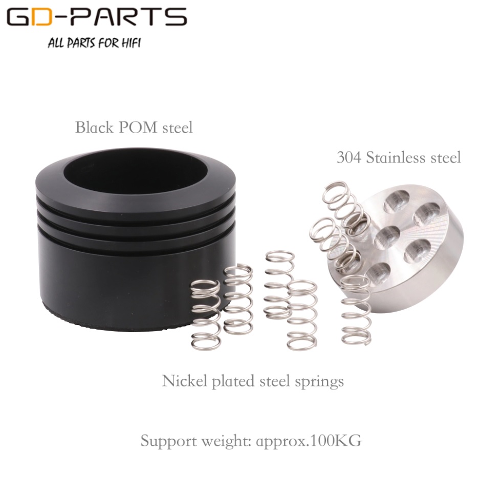

Под проигрыватель, я бы лучше не шипы, а амортизаторы поставил. Под тяжелый, такие:
https://aliexpress.ru/item/400059092878 ... 1578144433

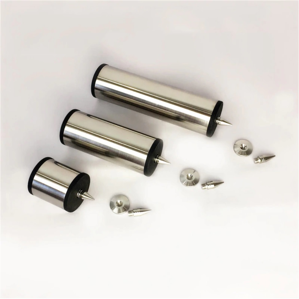

Там даже есть ножки разные. Для сборки стоек:
https://aliexpress.ru/item/32955449885. ... 1578144433
Но, для моего проигрывателя это мелковато.

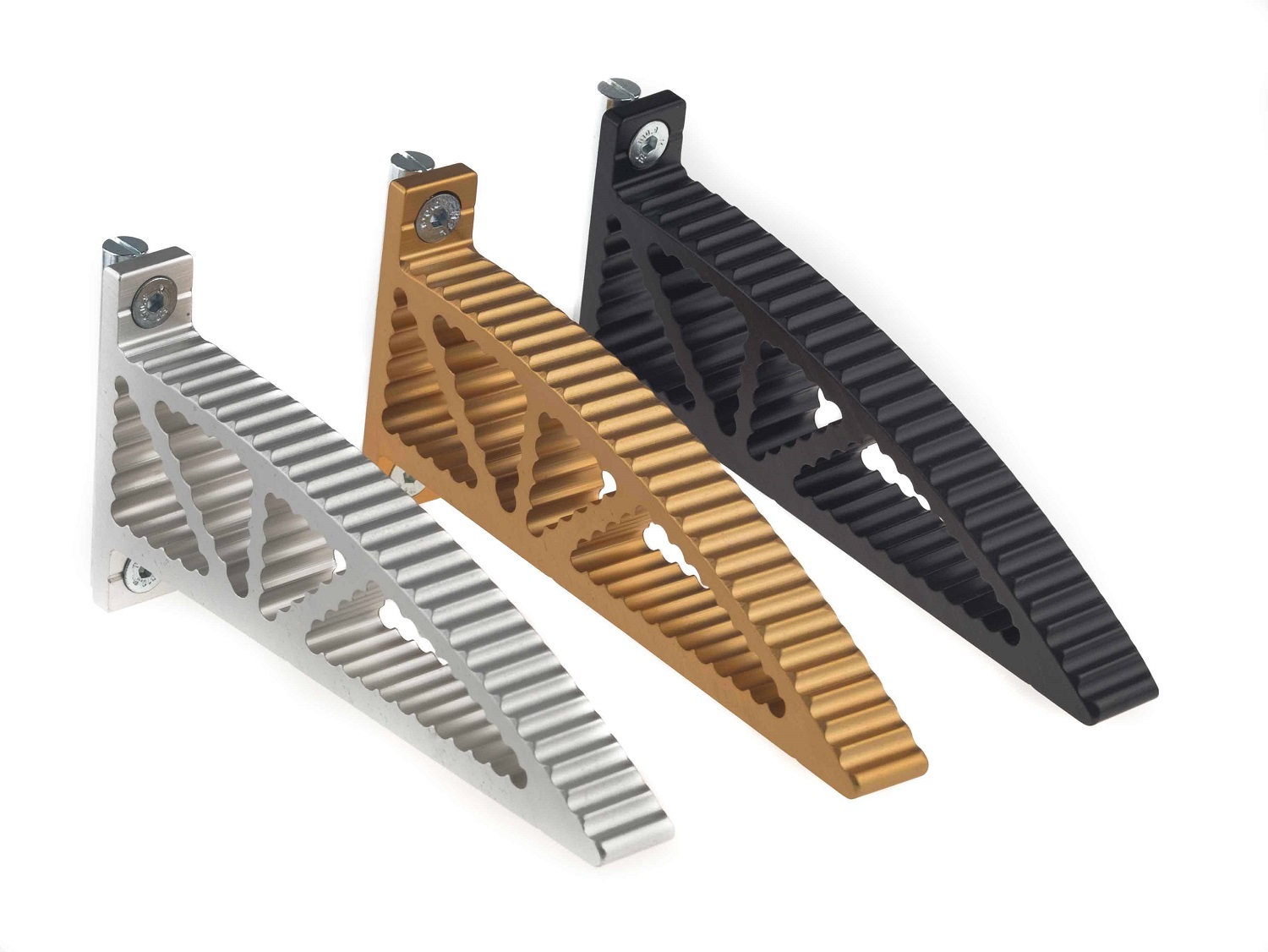

Роман, посмотрел я каталоги Solid Tech. Есть у них раздел комплектующие для мебели, и в принципе там всё можно набрать.
Но вот лично меня смущает это рифлёные стойки, не знаю почему то не нравятся. Но если использовать совместно с консолью, а форма и конструкция консоли понравились, то как бы и тоже хорошо будет смотреться.

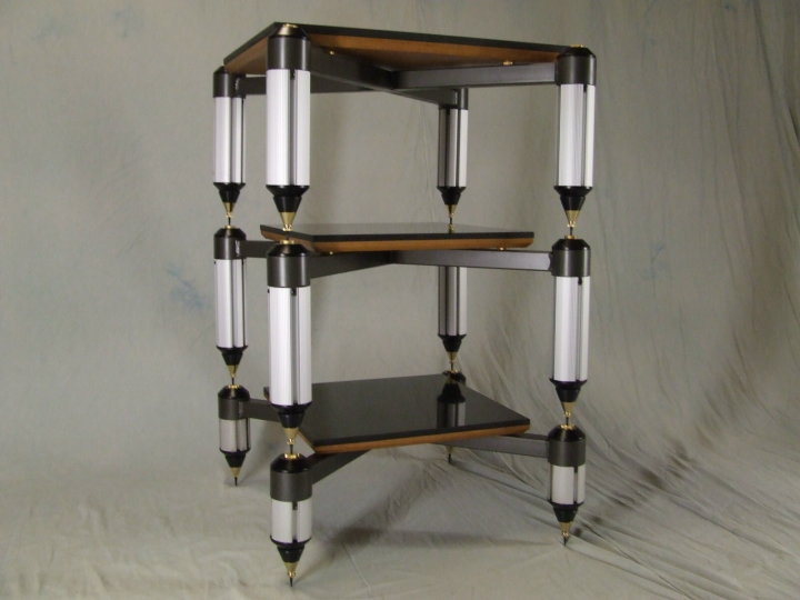

Изображение Изображение
Что если в сзади поставить одну стойку, и ножки проигрывателя опирать сразу на две консоли прикрученные к стойке с противоположных сторон. Вся конструкция будет иметь три стойки - ножки.
seurf, Роман Мирошниченко
Ну, я раньше тоже отбрасывал их "картинки" по этой причине. Не рассматривал себе такое... Но, вспомните ажурность фасадов мебели в моей гостиной, думаю вполне в стиле будет. Мне даже наоборот, нужно избегать излишней строгости и брутальности.

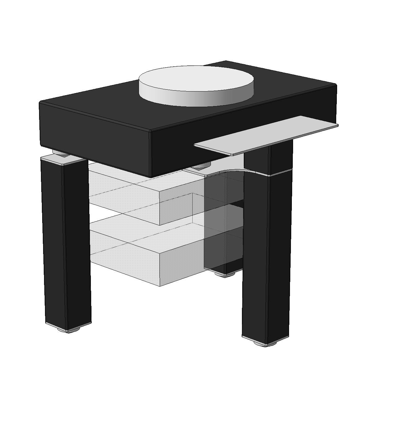

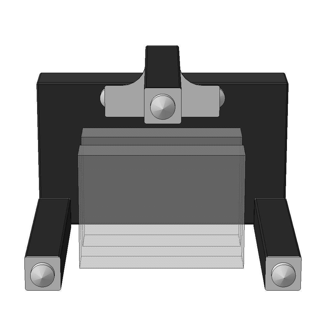

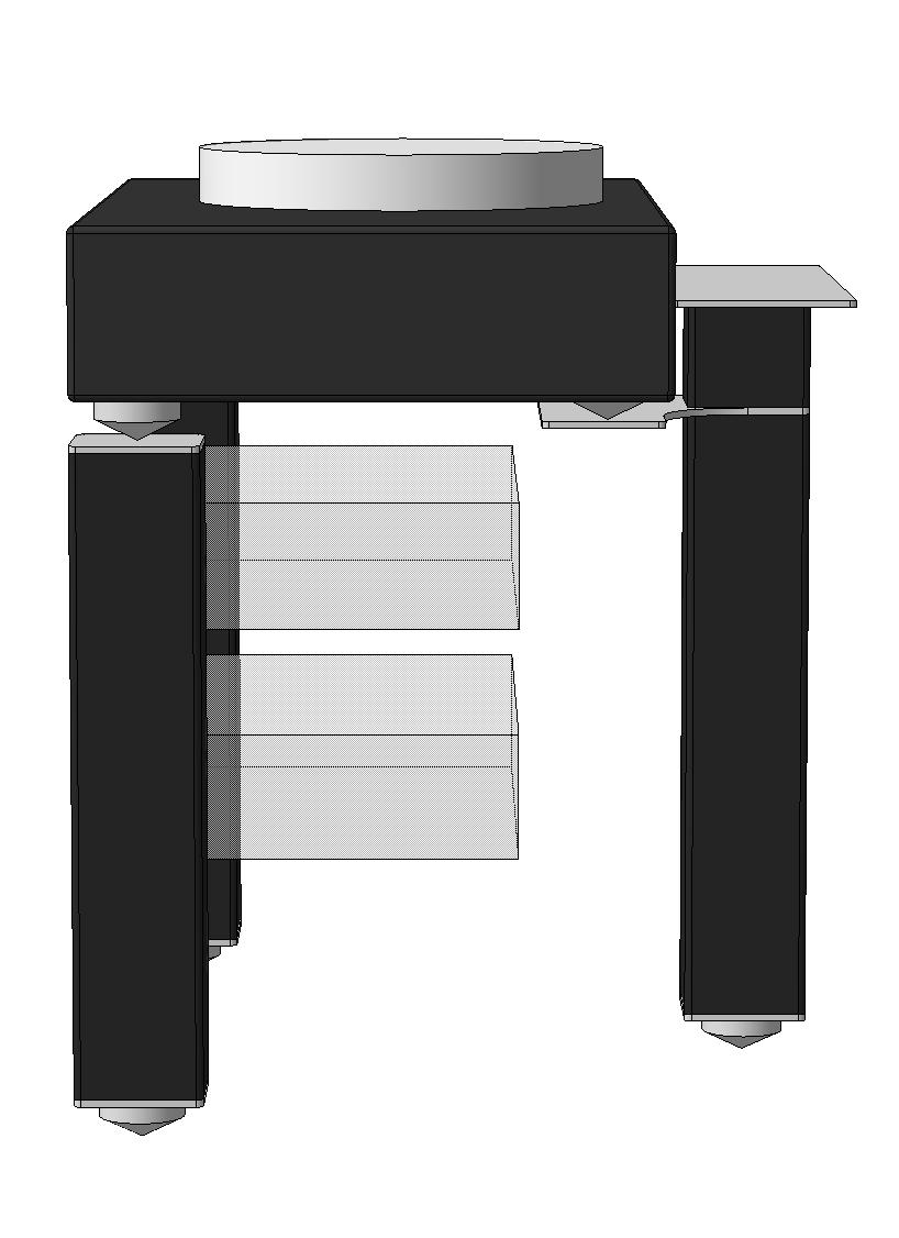

Это, только при собственном изготовлении. Вот, я такой вариант рисовал для одного изготовителя:
Здесь не нарисованы крестовины-поперчины, скрепляющие ноги в стойку. Серые блоки - это предусилитель и фонокорректор. Все в масштабе уже.
Задние ножки опираются на площадку, которая закреплена на одной общей ноге. Эту ногу я сделал более высокой и разместил на ней дополнительный "балкончик" для хэдампа.
Но, я уже отказался от идеи собственного изготовления. Общение с производством выматывает. Проще заработать денег и купить готовое.

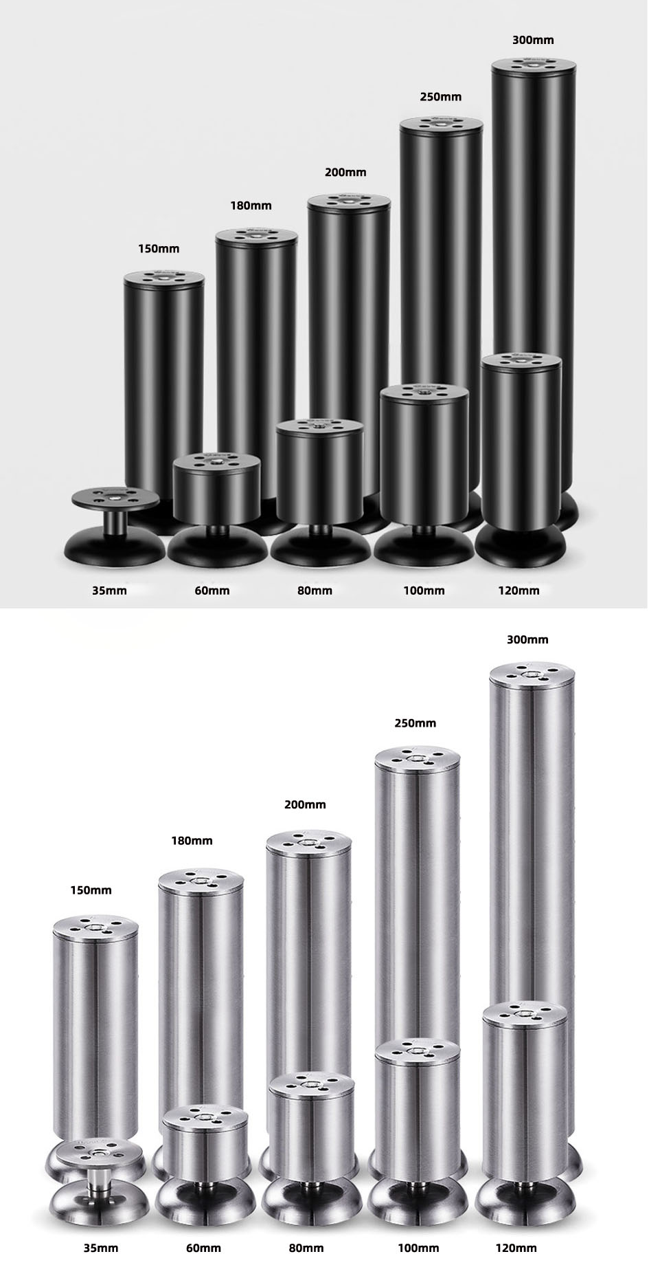

Стыдно давать такие ссылки, но это чистый Китай. :fie:
Ножки для мебели из нержавеющей стали: https://aliexpress.ru/item/33017381188. ... hweb201603_
У них есть комплектом продают по 4 шт., будет ещё дешевле.

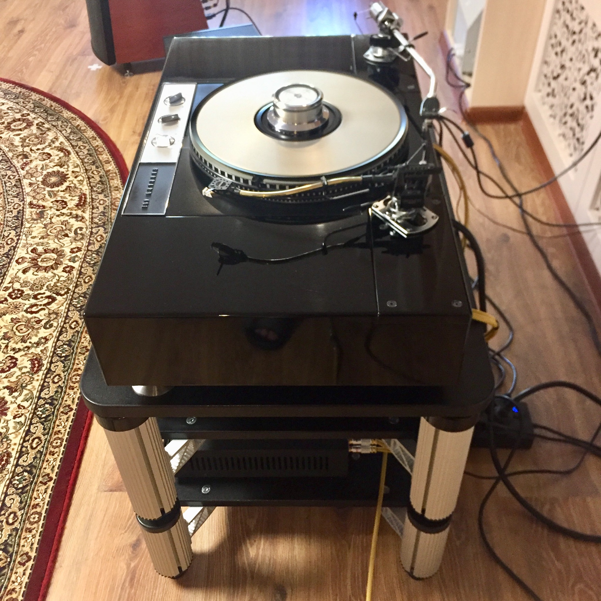

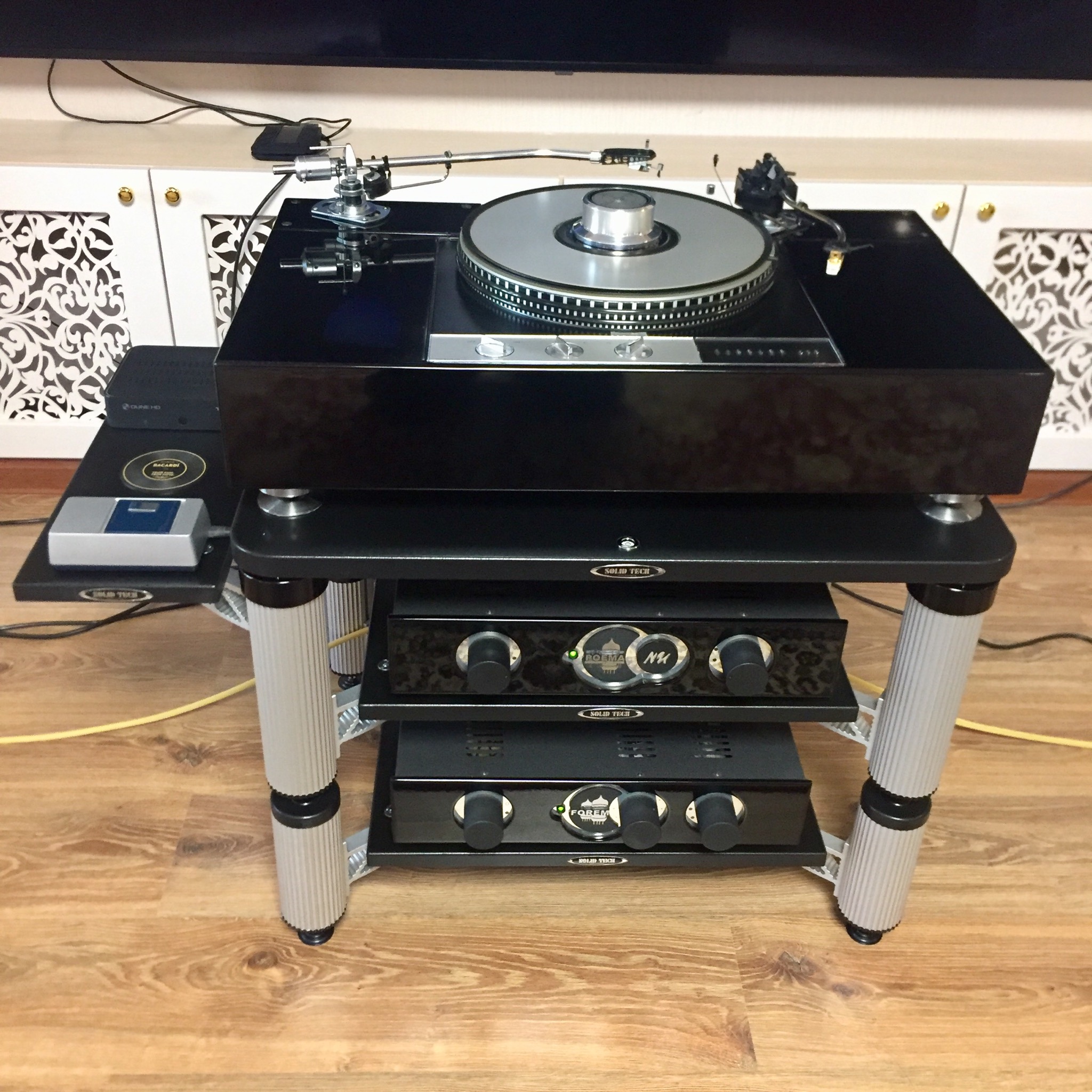

Приехала стойка.
День посвятил сборке, установке и подгонке уровней. Удовольствие «выше крыше». Давно не встречал столь досконально продуманную и добротно исполненную вещь... да пожалуй, с тех пор, как свой VOLVO получил с заказа, так и не встречал. Тяготею к шведам?
:smile: :smile: :smile:
В итоге, стойка на месте.
Было...
Стало!!!

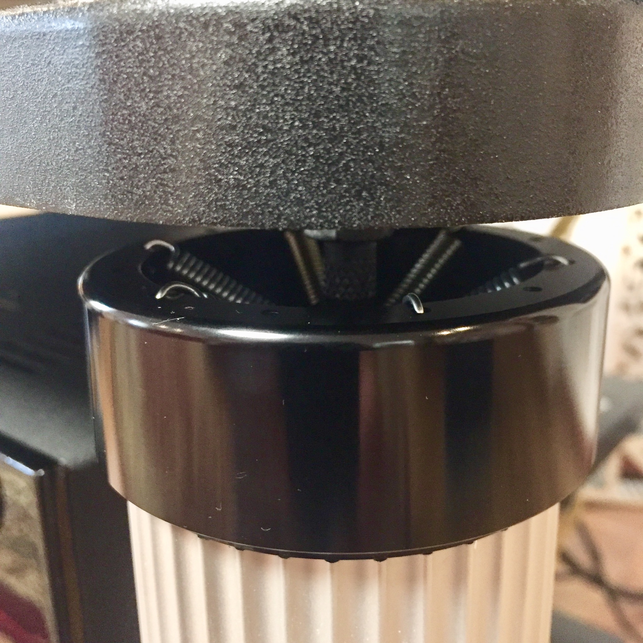

Проигрыватель встал на нее идеально. Словно под него и делали. Полка совпала по ширине миллиметр в миллиметр. Радиусы скруглений начинаются фактически с углов плинта. ИДЕАЛЬНО!!!
Отдельный восторг - амортизирующая подвеска полки под проигрывателем. Пружинная подвеска, регулируемая под конкретный вес, реально работает.
Это очень непривычно, когда какие-либо манипуляции производишь. Стойка, как вкопанная (засыпал песком - ведро ушло), а проигрыватель весьма свободен. При весе моего "стола" 38 кг., такая система на мой взгляд идеальна.
Но, процесс еще не завершен.
Не все удалось купить из комплектующих к стойке. Предполагалось четыре боковых полки. Но, в наличии была лишь одна. Возможно, примут заказ в ноябре. Я думаю, на такие полки в нижнем уровне поставить моноблоки. По размеру и весу они подходят идеально. Нужно самому определиться, где их лучше размещать: на полках стойки или на полу около АС.
P.S. И теперь главная мотивация - НАВЕСТИ ПОРЯДОК В ПРОВОДАХ. Их стало жутко не хватать мне по длинам. Даже SME 3012 сейчас не смог подключить из-за этого.
