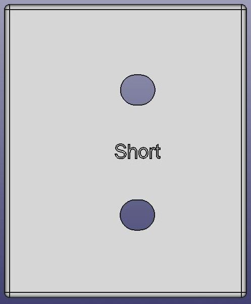

Владислав, посмотри пример надписи.
корпус_пример надписи.stl
(167.86 КБ) 433 скачивания
Как расположить остальные надписи, в смысле направление текстов?
Может быть нужны какие-то рамки или мнемосхема (рисунок)?

Александр, да, я так себе это примерно и представлял. Только, если можно, ширину канавки сделать такой, чтобы проходил тонкий лаковый фломастер. Они, по-моему, 0,3мм бывают.
Конкретно надпись Short сейчас размещена не в верном месте: их должно быть две, как раз с другой стороны от отверстий для тумблеров. Если смотреть на второй рисунок (где видна надпись Short), то я бы написал antiRiaa на верхней и нижней гранях (нижняя линия надписи - к открытой стороне).
Надписи над RCA можно расположить на той же грани, что сейчас Short, только под углом 90 градусов (параллельно правой и левой стороне, если смотреть по второму рисунку). По-инженерному надо, конечно, чтобы все надписи "смотрели" в одну сторону (верхняя линия влево), но, мне кажется, так будет неудобно, поэтому можно левую надпись верхней линией к левой стороне написать, а правую - к правой.
Рамки было бы круто сделать (точнее - "скобки"), но это ж какая кропотливая работа!

14.09 - посмотрел! Всё отлично! Возможно, я бы надпись "MM" разместил между двумя скобками, чтобы была, так сказать одинаковость с "МС". Тогда за скобками с одной стороны оказалась бы надпись "R IN L", а с другой - "R OUT L".

Я когда надписи размещал, показалась что как-то не "по фен Шую" получается. Сделал так, это же не в "железе" :smoke: Переделаю это не сложно.
