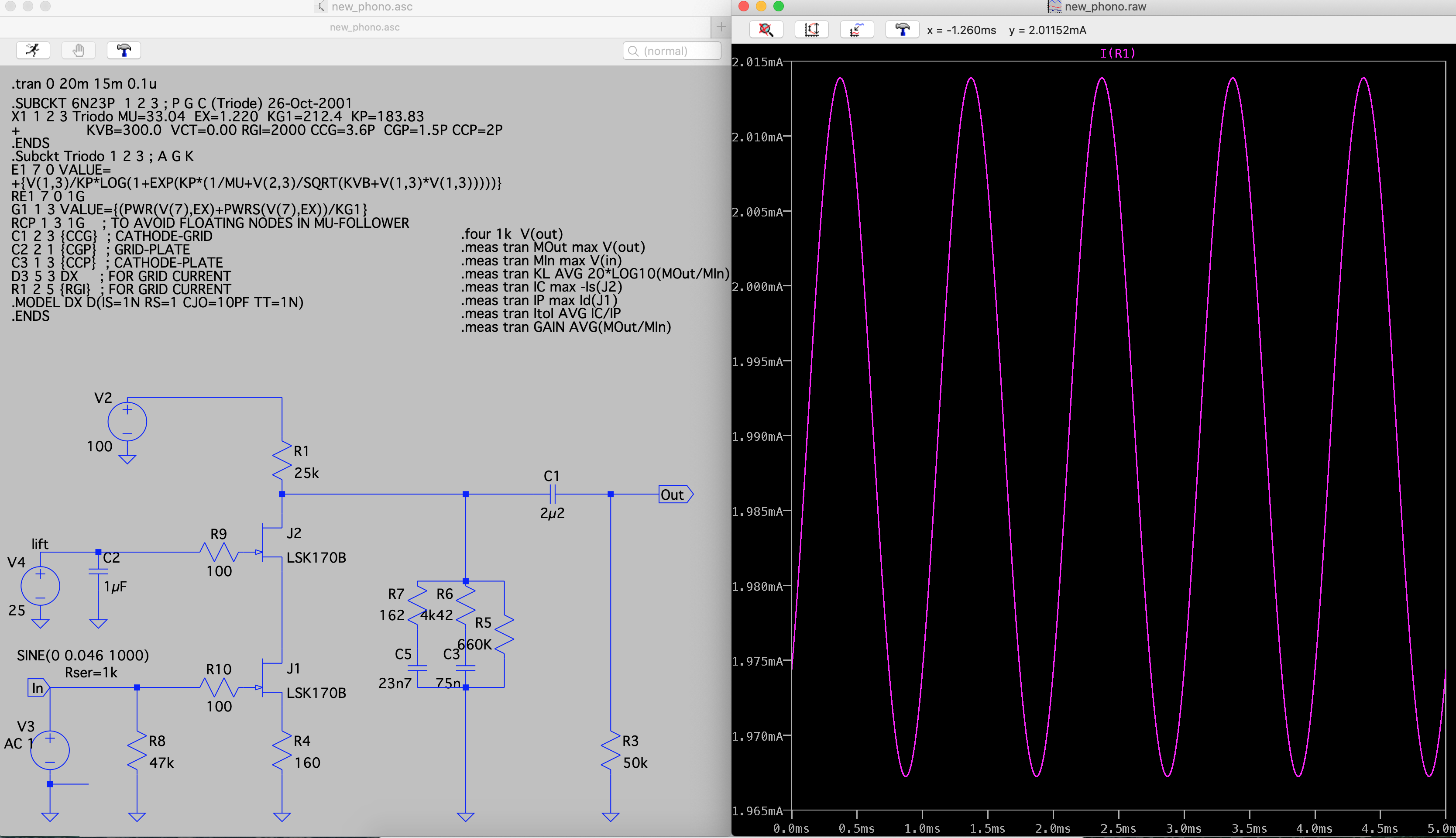

Сообщение Евгений Михеев » 27 окт 2020, 15:15
Меняем резистор на 25К - понятно, что так работать не будет. Если токозадающий резистор - 47 ом, ток в районе 4мА, всё напряжение останется на резисторе.
Надо менять ток, заодно, как понимаю, уменьшим усиление.
Отправлено спустя 1 час 27 секунд:
Увеличив R4 до 160 ом получил такую картину по току через R1- в районе 2 мА.
Рассеивание на активных элементах:
Отправлено спустя 1 минуту 1 секунду:
AVG(20*log10(mout/min))=22.1181
Отправлено спустя 5 минут 53 секунды:
Можно пойти на еще меньшее значение - в область 1мА, увеличив R4 до 390 ом, тогда рассеивать надо будет еще меньше нижнему элементу
Усиление также уменьшиться
AVG(20*log10(mout/min))=15.6213

poty, речь ведь об этих значениях? Я понимаю, что тут для баланса, поэтому нагрузку изменил на 25К
Тогда вот что имеется из последних измерений:
1. Ок, подал именно столько
2. Я нашел, как можно выгрузить таблицу из симулятора, подскажите, какой пользуетесь?
3. 15.6 по симулятору, но дальше будем усиливать следующим каскадом
4. Ток через R1
