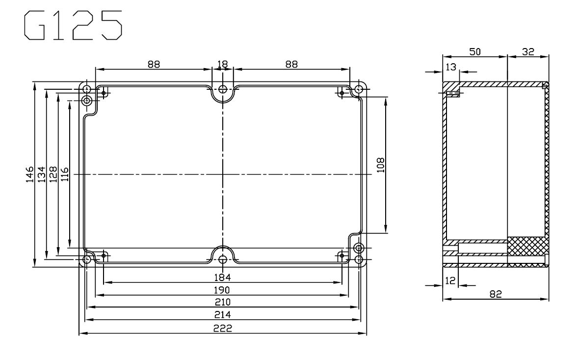

Моя мысль в том, что размер корпуса, который мы не можем найти, определен из идеи установить платы "валетом". Если с данным корпусом не вышло, то и необходимости в этом нет. Можно поставить их "бок о бок". Тогда корпус может быть не столь высок.
Внутренний размер под одну плату 70 х 40 х 230
Что скажете про пластиковые корпуса?

Я знаете что самое прикольное понял? У нас платы без сквозных отверстий под установку на стойки, то есть основной фишкой того корпуса была установка плат в пазы. так как Владислав делал эти платы под конкретный корпус. И вот тут как раз таки пластиковый корпус нас может спасти.
Я даже придумал решение
Хотя, и в металле можно "вывезти". Но, опять же, если БП будут спрятаны от глаз - то пластик должен быть дешевле, и, если взять корпуса с ушками - можно ведь и на стену сразу повесить. Удобно, однако.
Теперь про решение - плата имеет сквозные отверстия 4 шт для притяжки винтиками трансформатора (я так делал уже - туда м3 садиться идеально). Транс - самый тяжелый в плате. Таким образом, если эта часть будет на четырех стойках, остальное может висеть в воздухе без проблем, а к корпусу винтами через дно стойки притянуть.

Роман Мирошниченко, те корпуса, что по ссылке - внешние габариты да, но есть трабл - у них (пластиковых) в центре винт, что уменьшает внутреннюю ширину.
Есть еще вариант https://www.chipdip.ru/product/g769?fro ... st_product
Но он больше по габаритам, хотя там внутри всё весьма нормально
