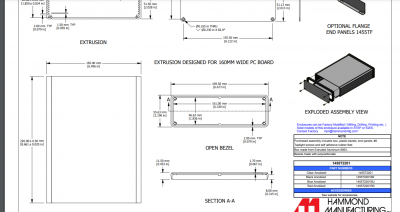

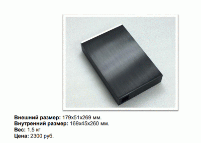

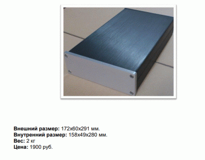

Сообщение Евгений Михеев » 28 сен 2020, 10:46
такие варики еще
Отправлено спустя 4 минуты 13 секунд:
хамонд такой

Вот ведь незадача с корпусом под эти блоки питания... :think:

По цене то что нашел у нас (вроде как даже в России) - около 3 000 за корпус, не дороговато?
Отправлено спустя 1 минуту :
1455T2201BK оставлю как памятку

Жалко наша плата в штатные салазки корпуса не встаёт. На Hammond, кстати, этих типоразмеров - очень много. И есть корпуса с закруглёнными углами. Может, у них на сайте для начала посмотреть вариации?
Сообщения: 4461
Благодарил (а): 319 раз
Поблагодарили: 354 раза
#368
Сообщение Евгений Михеев » 29 сен 2020, 22:08
poty, я этим занимался, что то даже близко было, но не то😩 завтра ещё раз пробегусь на всякий случай
