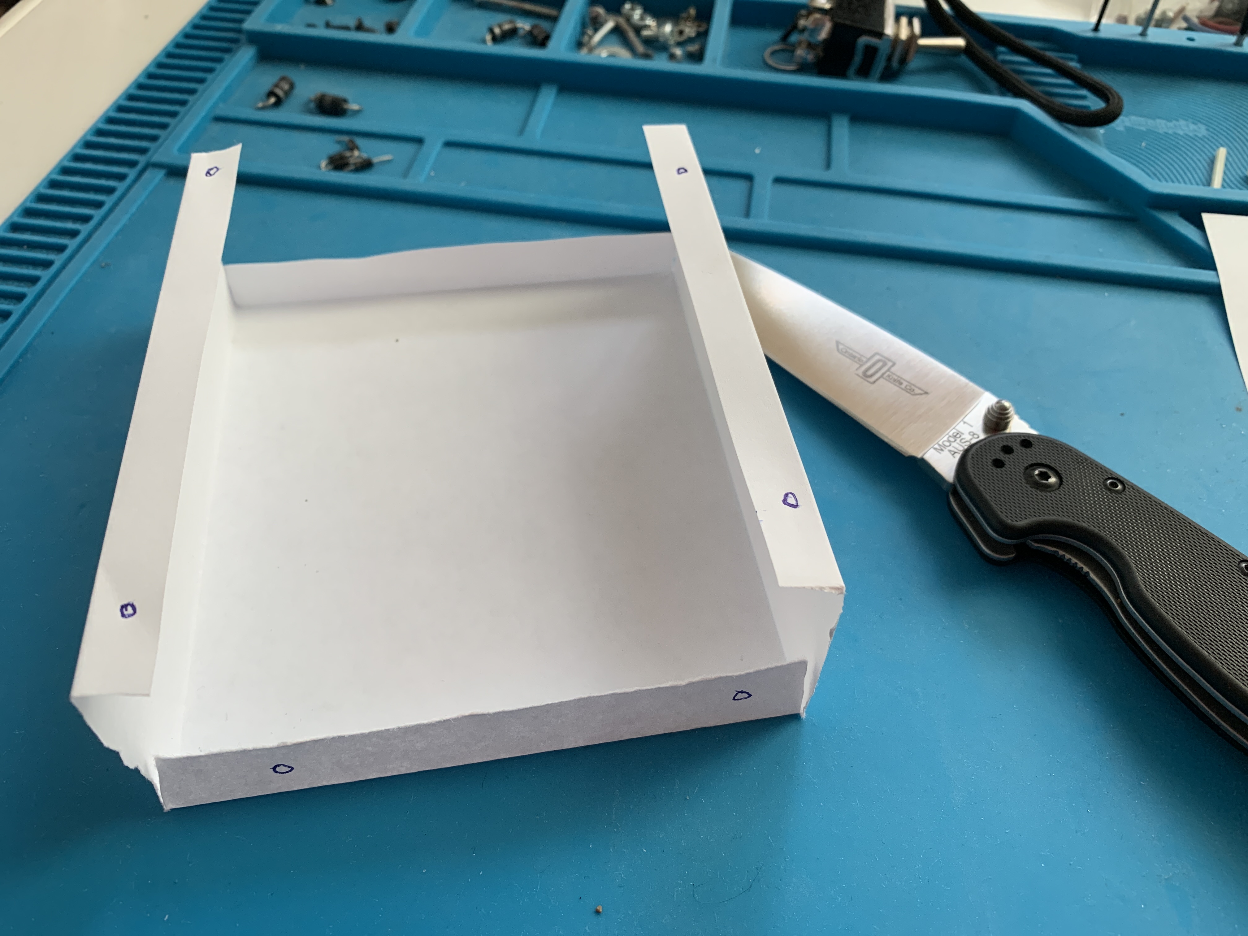

Сообщение Евгений Михеев » 02 окт 2020, 18:00
Итак, я накидал вариант.
Размеры габаритные - внутренние.
Я хочу закрепить бутерброд к боковым стенкам, так платы будут лежать ребрами на стойках, это придаст жесткости.
К дну крепить задумка сразу скажу провальная, верхняя плата будет тяжелой, может быть хлипко в итоге.
Перфорации сверху по вкусу.
Сзади окно под разьем. Спереди на вскидку я бы сделал тумблер идеально по центру, а диод под ним.

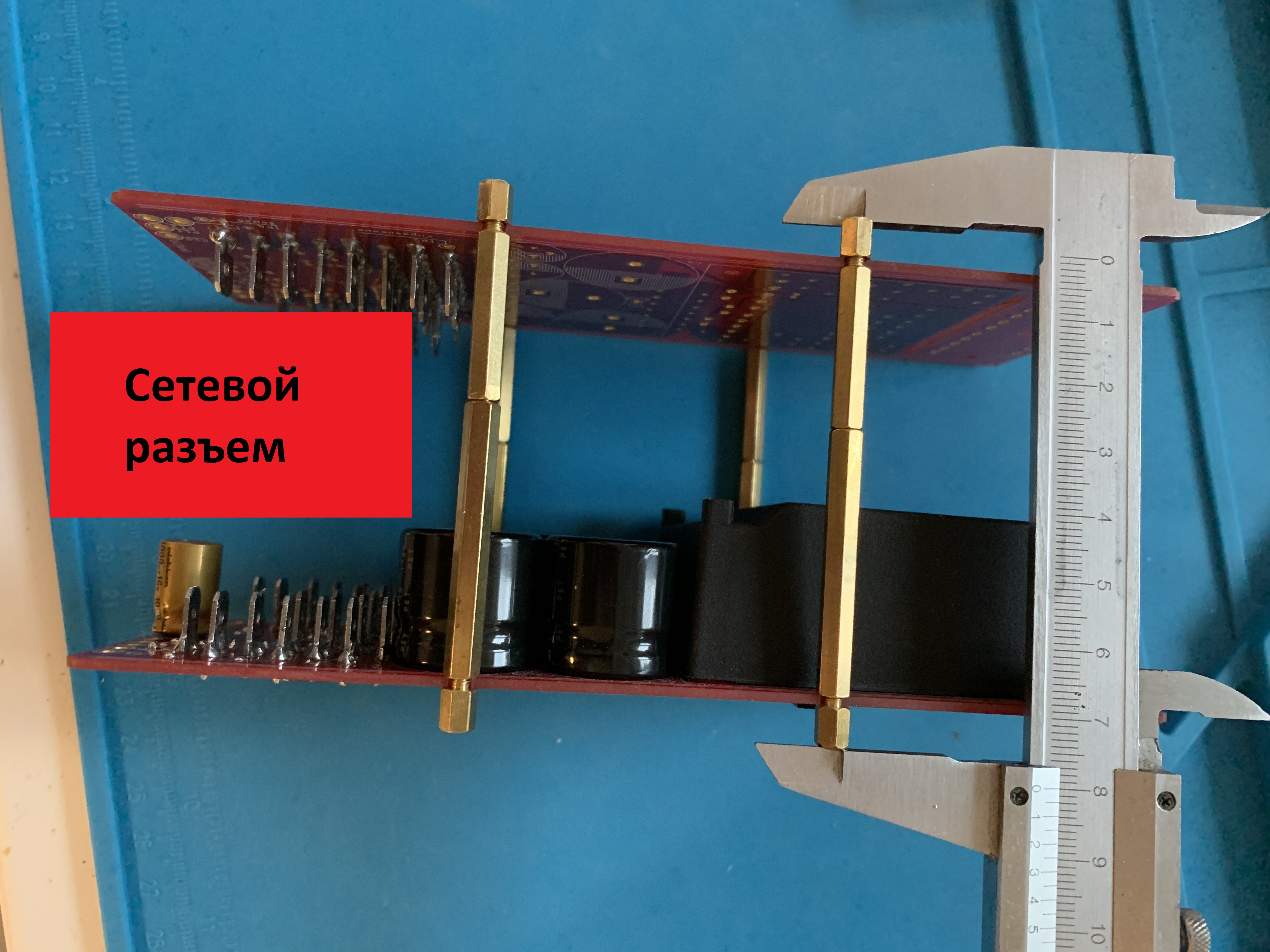

#385
Сообщение Роман Мирошниченко » 02 окт 2020, 19:36
Для меня не понятно вот что:
Мы планировали разместить платы вертикально и "валетом". Последнее для того, чтобы уменьшить совокупную ширину двух плат. Поэтому сетевой разъем увеличил длину корпуса - его между платами не засунуть.
У Вас трансформаторы стоят в одну сторону. Значит, в районе "лепестков" между платами будет пустота. Ее заполнить сетевым разъемом не получится? Ради уменьшения длины корпуса... :think:
Это я так, в качестве размышления. Не с целью усложнить задачу. :smile:

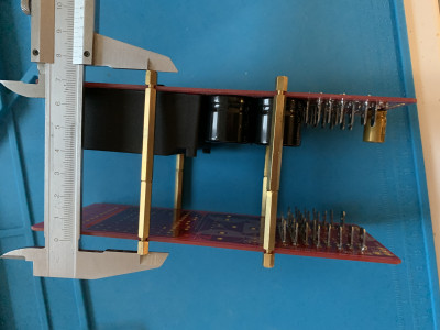

#386
Сообщение Евгений Михеев » 02 окт 2020, 20:02
02 окт 2020, 19:05
На обоих платах стоят трансформаторы, а тогда почему одна тяжёлая?
И почему обязательно верхняя? Есть какая то разница какая плата стоит сверху?
Посмотрите на фото плат со стойками, если расположить их пигорогом одна на одной. То нижняя будет стоять на 5 мм стойке, расшатать ее жестко затянутую нереально. Далее 6(кажется) см стоек, и на них сверху плата - вот эта часть уже может шататься, как не затягивай.
Отправлено спустя 4 минуты 5 секунд:
02 окт 2020, 19:46
Более того, такая мысль меня не покидала :-)
Но я побоялся что ваш внутренний пурист меня побьет)))
Возможно разьем прийдется расположить боком

#387
Сообщение Роман Мирошниченко » 02 окт 2020, 20:33
02 окт 2020, 20:10
Так он же внутренний... я стараюсь его не выпускать. :-)
Боком - ради бога, если это позволит уменьшить габариты.

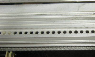

#390
Сообщение Роман Мирошниченко » 02 окт 2020, 21:22
02 окт 2020, 21:05
Роман, в каком виде и на какой стенке представляете вентиляционные отверстия?
Если платы стоят вертикально - логичное место для этого верхняя сторона (крышка).
По дизайну я бы на Евгения кивнул... но, мне такая перфорация симпатична:
Корпус длинный, одна полоска прорезей будет вполне уместна.
Размер отверстия 4х40 мм., ширина промежутка 5 мм.
Соблюдение этих размеров не принципиально.
#391

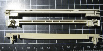

Сообщение goldmen8 » 02 окт 2020, 22:10
По быстрому нашёл. Длинна 140 мм, высота 7, глубина прорези под плату 2мм. Есть железки с перфорацией на чём они держатся.
#392
Сообщение Роман Мирошниченко » 02 окт 2020, 22:15
Даже не знал, что такое здесь можно применить.

Сообщение goldmen8 » 02 окт 2020, 22:42
Железки куда вставляются салазки. В торцы вкручиваются болтики.
Должны быть и другие варианты салазок, даже по моему есть из металла штамповка.
Перфорация должна быть сквозная, верх и низ?

#396
Сообщение goldmen8 » 02 окт 2020, 23:10
02 окт 2020, 22:53
Стоит ли в таком маленьком корпусе такое городить?
Конечно же не стоит. Только салазки позаимствовать, да и то лишнее можно отпилить.
Четыре такие желез прикручены к боковым панелям. В салазках вставлены блоки по семь кг., четыре блока питания по 500 Вт. :)
Нужно проверить, обсудить все возможные варианты. :smoke:

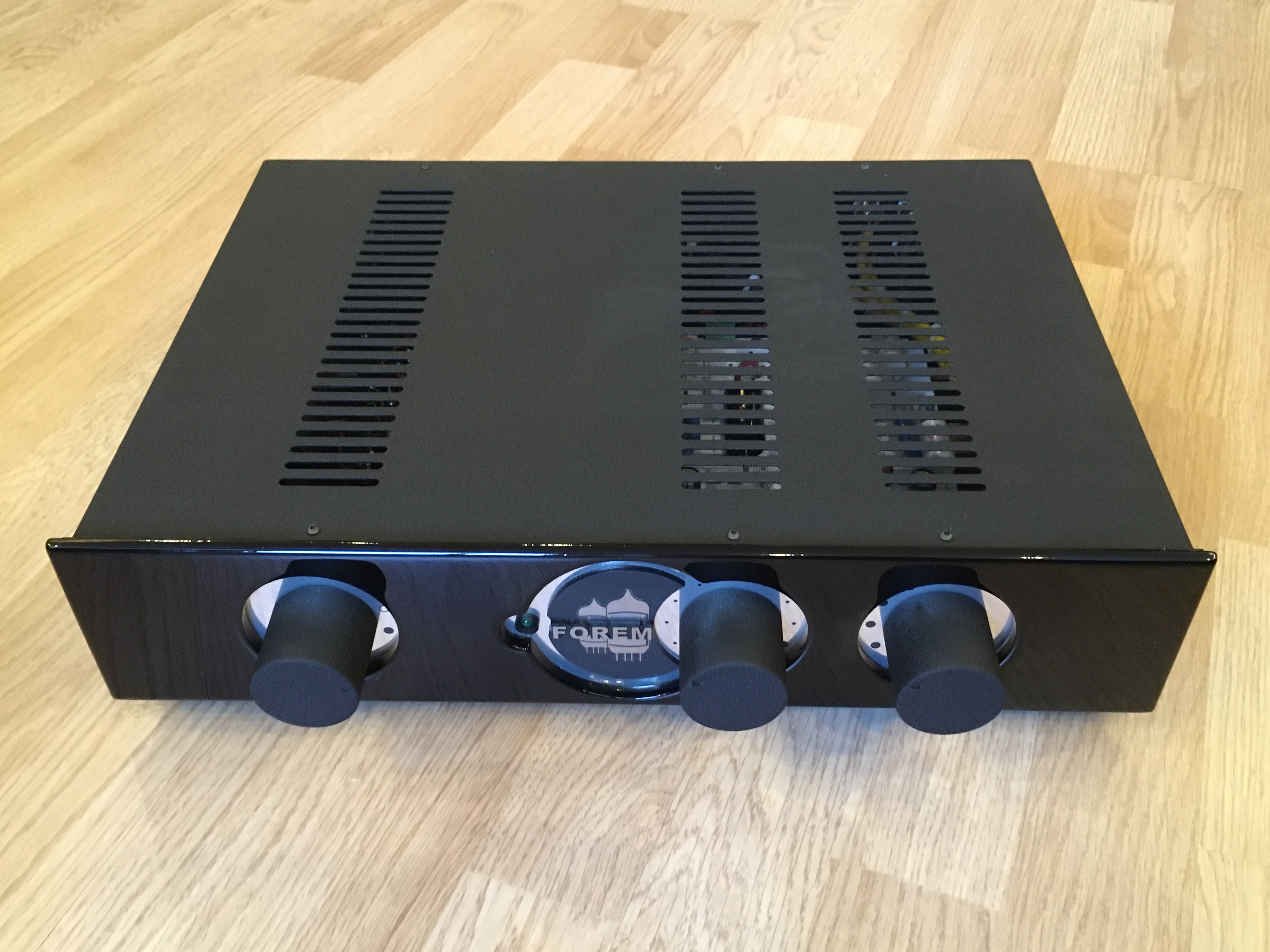

Сообщение Евгений Михеев » 03 окт 2020, 12:04
То, как я представляю сейчас себе корпус в плане загибов концептуально соответствует корпусу forem. Конструкция удачная, при этом очень жесткая.

#399
Сообщение goldmen8 » 03 окт 2020, 13:45
03 окт 2020, 12:04
...корпусу forem. Конструкция удачная...
Евгений, а где посмотреть можно?
#400
Сообщение Евгений Михеев » 03 окт 2020, 14:14
Вот viewtopic.php?p=8783#p8783
Я бы еще скорректировал, минутку, нарисую
Отправлено спустя 23 минуты 52 секунды:
Так проще :-)
А верхняя крышка просто буква П
Отправлено спустя 36 секунд:
Вот
